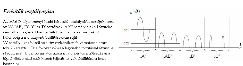

Abból indult ki a dolog hogyha a hiragának 30mA-es nyugalmi áramot állítunk akkor AB-s lesz
Idézet: „Sziaztok! A hiragának nincs véletlenül Ab osztályú változata, mint a Linsley hoodnak a 75W-os? Keresgéltem a guglival, de leginkább a super class A kivitelt találja. Ha esetleg valaki tud AB-ról kérem ossza meg velem! Köszönöm.” reloop azt írtad hogy: Idézet: „Szia! Állíts be alacsonyabb (10-30mA) nyugalmi áramot a Hiragának.” Javítsatok ki ha tévedek de ettől csak egy nagyon alacsony nyugalmival járatott A osztályú lesz, nem? A végtranyók munkapontja fix, nem fog nagyobb vezérlés hatására nagyobb teljesítményt leadni mint ahogy az AB osztályban elvárható lenne...
Az A-osztályú erősítő tranzisztorán a passzív működési szakaszban is a jellel arányos áram folyik. AB-osztályban a passzív szakaszban a nyugalmi áramnál nem folyik nagyobb áram.

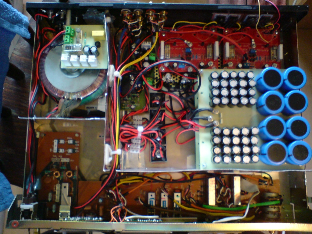

Meg tudná nekem valaki mondani, hogy a cikkek között található hiraga végfoknak mennyi -a Rbe=? -Ubemax=? adatai, nálam +/-16V-ról jár 0,7A nyugalmival de szkóp hiányában nem tudom lemérni (Rbe, Ubemax) Legfőbb problémám, hogy a Tuner, CD, és hangkártyám nem egyformán vezérli ki, ezért csinálnék hozzá impedanciaillesztő fokozatot esetleg ha valaki tudja a hangkártyák Rki értékét annak is örülnék
Szia! Az impedancia illesztéssel nincs sok tennivalód, a jelszinteket kéne egyformára hozni. Tippem: halk a tuner.
Érdekes, de a tuner és a CD hangereje szinte egyforma viszont a hangkártya nagyon halk kb fele
És mekkora jelszint kellhet a hiragának? (CD és a Tuner jelszintje nem azonos) Tuner: kb 600ohm 775mV CD: kb 200ohm 2V (ha jól emléxem, ez a szabvány) A hozzászólás módosítva: Nov 7, 2012
A Hiraga bementi impedanciája durván 47k, de gondolom a jelforrások előbb a hangerő potival találkoznak, az lesz a mérvadó.

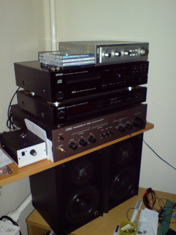

A hangkártyát a szoftveres szabályzókkal fel kell tudd hangosítani a legalább a tuner szintjére. A CD nehezebb eset, mert a műsorok különböző jelszinten vannak rögzítve. A CD-ket normalizáló programmal újra kéne írni. Találtam egy rajzot a számodra.
Impedanciát jól tippeltem
Hangkártya fullra van húzva CD jelszint igazából jó mert egyezik a tunerrel -legalábbis nagyon hasonló hatást kelt "Hiragába" befutnak a jelek -> bemenetválasztó -> hangerő szabályzó+balansz -> 6N3-as előfok -> végfok (jelutam) kb a képek szerinti állapotban, drága draka multimedia kábelt használtam(mert ajándékba kaptam) Átnézem amit küldtél A hozzászólás módosítva: Nov 7, 2012
