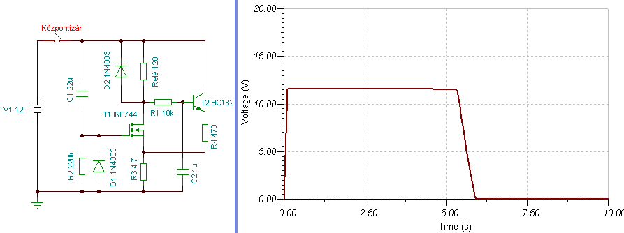

(#) proli007 hozzászólása Szept 2, 2010 /
Szoki-nak..
"Van nekem egy 30 másodperces pozitív, 12 Voltos jelem. Azt kellene megcsinálnom, hogy amikor ez a jel megjelenik, egy relé behúzzon, de ne 30 mp-re, hanem 5 mp-re, és csak egyszer ez alatt a 30 mp alatt."
Áthelyeztem a kérést a "Lehet-e 555-el" topikból.
Viszonylag egyszerű megoldás. Ha a relé ellenállása lényegesen kisebb, akkor az R3-at és R4-et esetleg arányosan kisebbre kell cserélni.
üdv! proli007
(#) proli007 válasza proli007 hozzászólására (») Szept 3, 2010 /
Úgy látom sajnos kissé elkapkodtam a dolgot. Mert közben kipróbáltam, és a relé induktivitása miatt gerjed. Így lassítani kellett a visszacsatolást.
bocs! proli007
