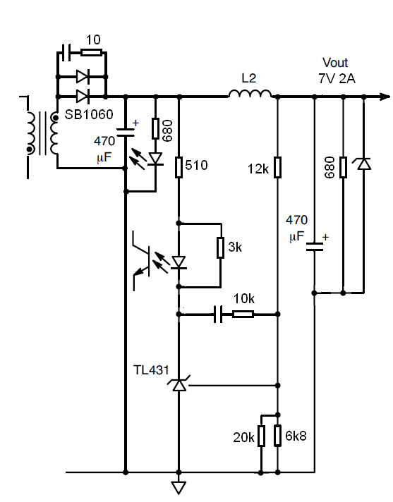

Hiányzik egy router tápom, 5V 2A. Pénztárgép bontásból lett egy 7V 2A-es tápom. Gondoltam átállítom 5V-ra, annak mennie kellene. Ráadásul még szerencsém is van, csavarozva van, nem ragasztva a doboza. TL431, ellenállásosztó, az alsó ág 6k57-re adódik, így a felsőnek is annyinak kellene lennie 12k helyett és elő kéne állnia az 5V-nak. Próbára csak egy 18k-t raktam párhuzamosan a 12k-val. Elindul, leáll, elindul, leáll...közben 3,x és 4,6V között ugrál a feszültség, már amennyire egy multiméter ezt leköveti. Mit lehetne tenni érte? Nagyon kicsi lenne a kitöltés és leállítja az IC magát? Terheléssel már lehet, hogy jó lenne?

(#) potyo válasza Inhouse hozzászólására (») Feb 20, 2014 /
Az nem lenne jó, hogy sorbakötsz vele két-három 1N5404-es diódát? Hatásfok nem olyan jó, viszont úgy biztos működne. Esetleg a routerbe is belenézni, ezek tovább szokták stabilizálni a feszültséget belül maguknak, akkor meg 5V helyett simán kaphat 7V-ot is. Az 5V-os táp az stabilizált vagy csak graetz+puffer?
Egyébként nem veszítesz semmit, ha teszel rá terhelést, hátha jó lesz.
