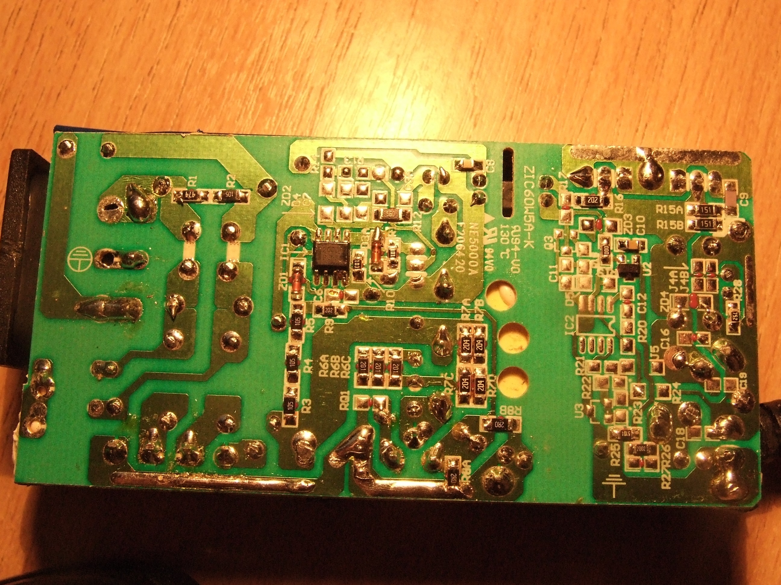

Rendelkezem egy 12V/5A kapcsolóüzemű táppal (pontosabban 2 különböző típus is van, de minden paraméterükben megegyeznek), amivel egy ITX alaplap 12V-os PicoPSU tápját szeretném meghajtani. Méréseim szerint a komplett gép kb. 1,5-2,5 Ampert vesz fel. A probléma a következő: a táp üresjáratban kb. 12,3 V-ot ad ki, és (kivételesen sajnos) ezt baromi jól tartja terhelés alatt is (hiszen ezért stabilizált). Viszont az alaplap (vagy esetleg a belső táp??) soknak gondolja ezt, és nem indul el, csak ki-be kapcsolgat, vagy még azt sem. Hosszas tesztelgetés, méricskélés után, mára bizonyos, hogy ez a 3 tized Volt a probléma, tehát a stabil 12,3 V-ot le kéne csökkenteni pár tizeddel. Úgy vettem észre, hogy a kisebbre kevésbé kényes (pl. 11V-ról is elmegy), de jó lenne stabilra belőni a 12V-ot, vagy max. 12,1-et. Gondoltam rá, hogy a tápot finomhangolni kéne kicsit, én magam kellő ismeretek hiányában nem akartam nekiállni, így első körben szervizben gondolkodtam. Ott viszont azt javasolták kössek sorba egy diódát. Kipróbáltam, a kívánt feszültségesés megvan, bár több is mint kéne. Gondolom, ha Germánium diódát tennék rá kisebb lenne, viszont utánaolvasva nem vagyok biztos benne, hogy ez a legjobb megoldás. Gondolok a hőfokfüggésre, és az átfolyó áram hatására változó feszültségesésre is. Mit javasolnátok erre a célra? Esetleg mégiscsak a tápon kéne állítani?

(#) VodkaTam válasza proli007 hozzászólására (») Ápr 11, 2011 /
Kapcsolási rajzot nem találtam a típusra rákeresve, nem hinném, hogy lenne róla, v.mi noném cucc. Képeket tettem fel, én nem láttam potit benne, azért kértem segítséget. Eléggé össze van rakva, nem kizárt, hogy takarásban van, de potira utaló feliratot sem láttam. Ha gondolod csinálhatok még képet.

(#) VodkaTam válasza Inhouse hozzászólására (») Ápr 11, 2011 /
Ezt írta proli007 is, de nem látok benne ilyen ic-t. Potit szintén nem találtam, ellenállásba meg nekem az tűnik egyedül esélyesnek, amit bejelöltem a képen. Szerinted?

(#) proli007 válasza VodkaTam hozzászólására (») Ápr 12, 2011 / 2
Megvan itt minden, csak nincs poti..
- A TL431-es, a kép jobb oldalán U2-vel van jelölve.
- A feszültség osztója, (a nyák jobb oldalán alul van egy földelési jel ) R25 és R26 ellenállás
- Az R25 "5101" azaz 5,1kohm. Az R26 "2002" azaz 20kohm.
- A TL431 referencia feszültsége, 2,5V. Így a kimenő feszültség, ((R26/R25)+1)*Uref=((2k/5,1k)+1)*2,5V=12,3V
- Tehát at R26-ot kell csökkenteni, hogy a feszültség csökkenjen. Úgy látom, hogy eredetileg az R27 (R26 alatt) lenne a helye egy párhuzamos beállító ellenállásnak. Ha az R27 helyére (R26-al párhuzamosan) teszel egy 470kohm-os ellenállást, akkor a kimenő feszültséged 11,9V lesz.
üdv! proli007

(#) VodkaTam válasza proli007 hozzászólására (») Ápr 12, 2011 /
Hú, nagyon köszönöm mindkettőtöknek, magamtól sosem találtam volna meg. Így már egyszerű a dolog, amint lesz egy kis időm megügyködöm.

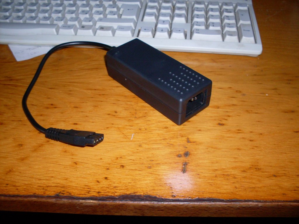

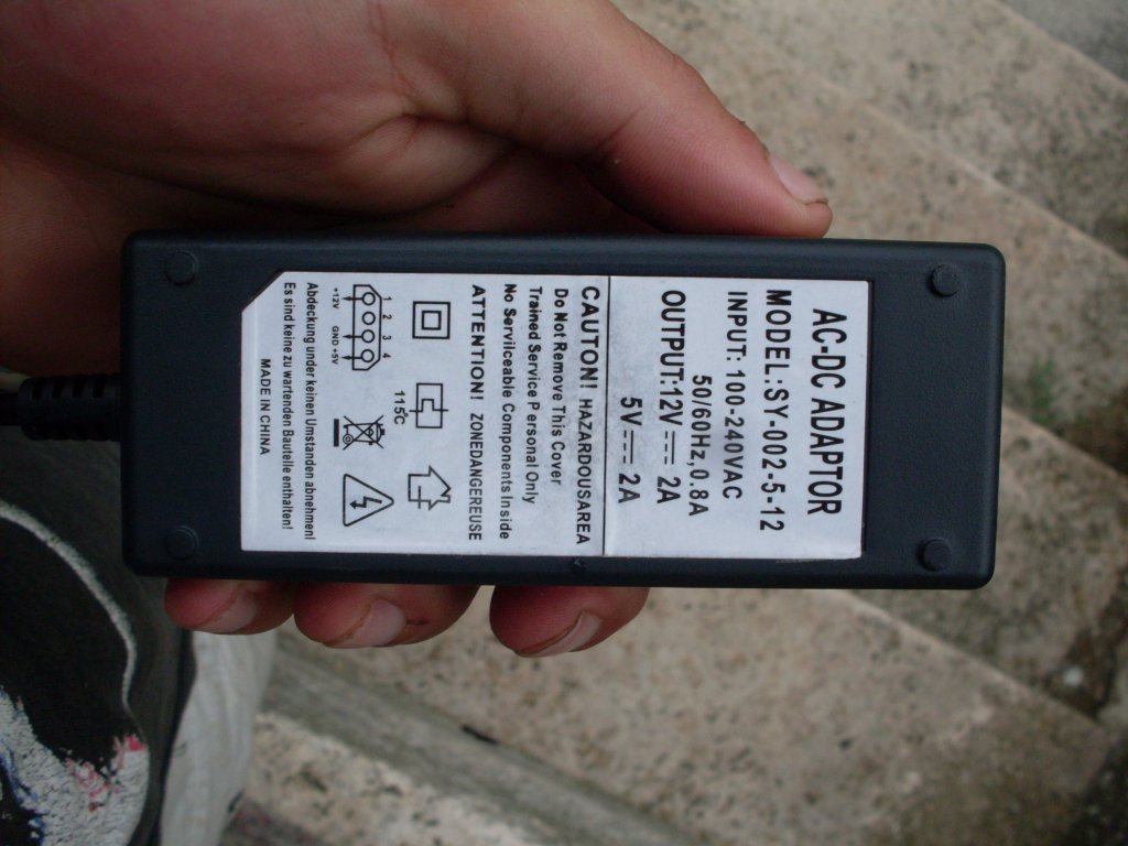

Pár napja vettem egy IDE-SATA -> USB átalakítót vateráról. Működik is a dolog megfelelően, viszont az adaptor annyira felforrósodik egy film megnézése után, hogy szinte hozzá sem lehet nyúlni. Már pedig a média lejátszóhoz vettem, valamikor nem csak egy filmet szeretnék megnézni.
Egyébként egyik oldalon szabvány földelt tápcsatlakozója van, ami a számítógépekhez is jár, másik oldalon meg molex kivezetése van alap esetben.
Mit lehet ilyenkor tenni? (eddig még éppenséggel nem adta meg magát a műanyag burkolat, de ugyan akkor azt sem szeretném, hogyha kinyiffan ez az adaptor, magával vigye a winyót)
(#) gerenk válasza Hiroshi hozzászólására (») Júl 26, 2012 /
Nézd meg az adattábláján megfelelő hálózati feszültségre készült, esetleg több feszültségre is átkapcsolható, valamint a teljesítménye elég e a HDD

(#) Hiroshi válasza Flatlander hozzászólására (») Júl 27, 2012 /
Teszek fel róla képeket. Szétszedni még nem próbáltam, mert nincs benne egy darab csavar sem.
