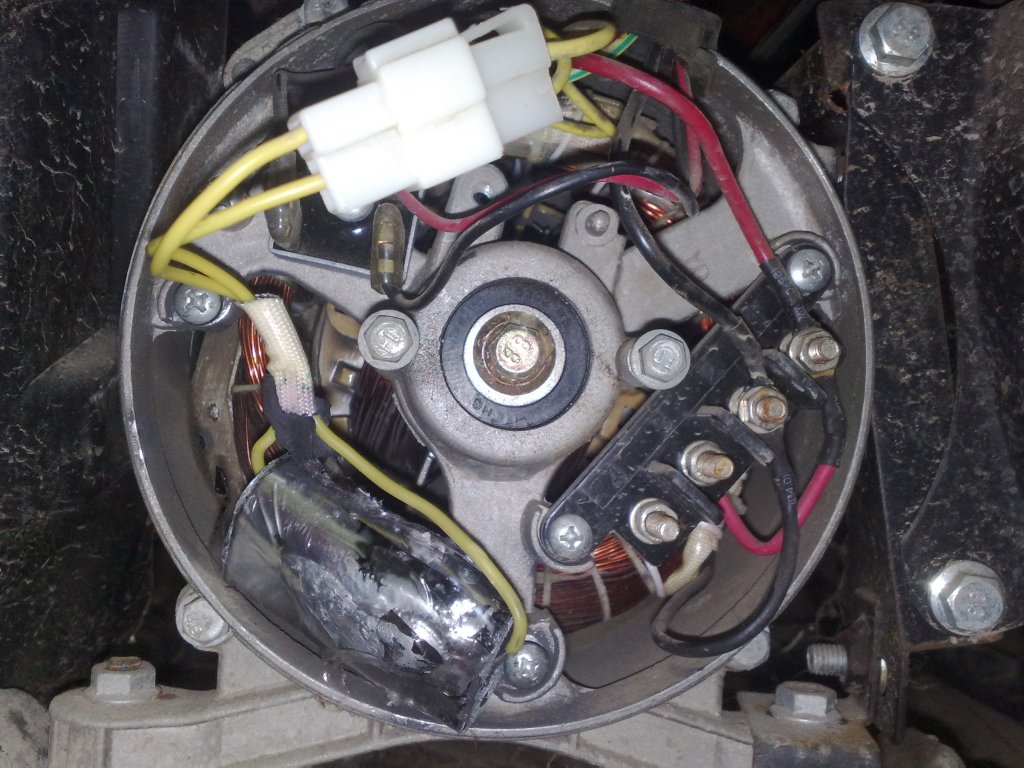

(#) fater964 válasza (Felhasználó 5823) hozzászólására (») Máj 20, 2011 /
Szép jó estét!
Volna nekem is egy kínai generátorom de ezen nem szabályzó egység van hanem egy kondenzátor és a mai napon megadta magát. Ezzel mit lehet kezdeni? Képeket alul csatolom.
(#) (Felhasználó 5823) válasza fater964 hozzászólására (») Máj 20, 2011 /
Üdvözöllek!
Reménykedni, hogy van másnak is ilyen, és megméri a kapacitását!
Leiszt Jani
Nyomoronc billentyűzeten nem minden és mindig műkődik ezért elnézést kérek.Az értéke ha hinni lehet a feliratnak akkor azt tudom 24mF 400V 50Hz csak azt nem értem hogy ez hogy szabályoz ?
Üdvözöllek!
Szerintem ezen kár rágodni, ha így működött valami okosat kitalált a kínai!
Leiszt Jani
Hát nem is rágódok sokat rajta.Valahonnét keresnem kell egy hasonló kondit hamar mert szükség van erre a nyavalyásra.
További szép jó estét.
(#) mpisti válasza fater964 hozzászólására (») Máj 20, 2011 /
Ez egy forgódiódás generátor. A szinkron, és az aszinkron generátor ötvözésének az eredménye. A forgórész tekercselt, a tekercsek a forgórész végein levő diódákon záródnak rövidre, nem pedig csúszógyűrűn gerjesztődnek. A diódák egyenirányítják a tekercsben indukálódott feszültséget,a tekercsben mindig csak az adott pozícióban indukálódik feszültség, tehát nem tud túlgerjesztődni. A kondi feladata hogy a remanens mágnesesség eredményeként az állórészben keletkező feszültséget tárolva létrehozza a forgórész tekercseinek gerjesztéséhez szükséges meddő áramot. A 24µF-os kondi helyett nyugodtan használj 25µF 450V-os 50Hz-es kondit, ezt bármelyik villamossági boltban be tudod szerezni.
(#) fater964 válasza mpisti hozzászólására (») Máj 21, 2011 /
Szép jó napot
Kicseréltem a kondit és műkődik.Úgy 3 órán át 1,5kw terheléssel ment.Kőszőnőm lhanzinak és mpistinek is a segítséget.István

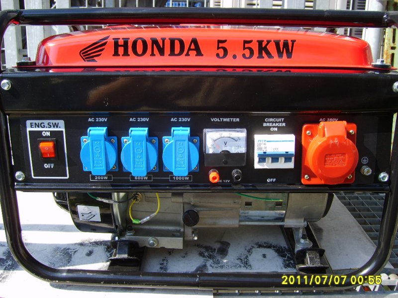

(#) weend hozzászólása Júl 7, 2011 /
Egy kis segítséget szeretnék kérni, lehet látott már valaki közületek ilyen aggregátort. Egy ismerősöm apját találták meg vele a románok. Természetesen nem ad feszültséget , a motor szépen jár, de a generátor nem működik. Én azt hittem aszinkron generátorral szerelik ezeket a gépeket, tévedtem. Ebben gerjesztett forgórész van, gondolom a remanens mágnesesség, indítja be a folyamatot. Van-e valakinek ötlete, hol kezdjem? Még nem volt időm, vissza rajzolni a bekötést, de lehet, hogy valakinek ez is megvan.
(#) kadarist válasza weend hozzászólására (») Júl 7, 2011 /
Nézz be ide. És ide is.
(#) weend válasza kadarist hozzászólására (») Júl 7, 2011 /
Nagyon sokat segítettél, köszönöm szépen! Már sikerült is behatárolni a hibát, nincs gerjesztő feszültség. Így hát nekiállok kibányászom a panelt a beöntött dobozkából.

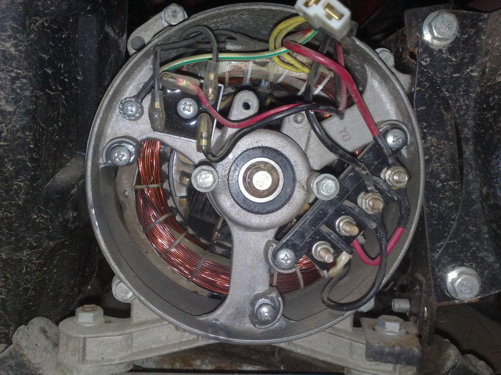

(#) madam18 hozzászólása Jan 17, 2012 /
Valaki tudna nekem segíteni egy 5,5 kW-os agregátor megtekercselésében (Honda EM5500CXS)?
A tekercselés után nem indul be az öngerjesztése, akár hogyan is kötöttem be.
Már gyári új fesszabályozóval is próbálkoztam.
Az öngerjesztés indításkor elindul 10V-ról és csökken 5 V-ig.
Várom válaszatokat.
(#) dobo válasza madam18 hozzászólására (») Jan 18, 2012 /
Próbáld meg akkumulátorról meggerjeszteni az álló vagy forgórészt.
De ekkor a fesz szabályzót vedd ki nehogy baja legyen.
Ha 3 fázisú akkor elég az eggyik fázistekercset egyenárammal meggerjeszteni.
(#) madam18 hozzászólása Jan 18, 2012 /
Köszönöm a gyors választ.
Ezeket már sajnos próbáltam. Nem értem, hogy mi lehet a probléma vele.
Esetleg nem tudnál segíteni a tekercselés bekötésében? (lehet hogy ott nem jó valami)
Egyébként 0,8 alu huzallal volt tekerve, amit 0,6 réz huzallal helyettesítettem.Több helyen olvastam, hogy a fesszabályozónak kell egy bizonyos feszültség, hogy "beinduljon". Mennyi lehet vajon ez a feszültség?
(#) mpisti válasza madam18 hozzászólására (») Jan 18, 2012 /
"Mennyi lehet vajon ez a feszültség?" - annyi,ami az elektronika éledéséhez minimálisan szükséges, minimum 12-14V, de itt nem csak a feszültség szükséges,hanem minimum akkora áram is,ami létre tud hozni némi gerjesztést,hogy a feszültség emelkedése beindulhasson. Én arra gondolok, hogy a forgórész szénkeféire menő vezetékek fel vannak cserélve. Ennek az a következménye, hogy a forgórészben jelenlevő remanens mágnesességet a gerjesztőelektronika által kiadott feszültség nem növeli,hanem csökkenti, ennek következtében a két ellenkező irányú mágneses tér kioltja egymást. Ezért van az a jelenség, hogy amíg nem kezd el gerjedni az állórész, addig 10 V körüli gerjesztőköri feszültséget tudsz mérni, amikor viszont a gerjesztőáramkör tranzisztora nyit, akkor ez az érték visszaesik 5 V-ra.
