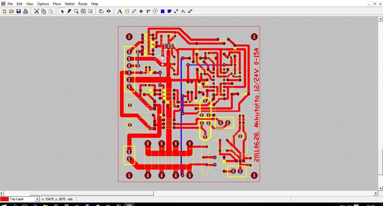

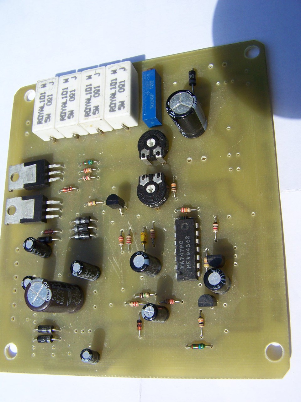

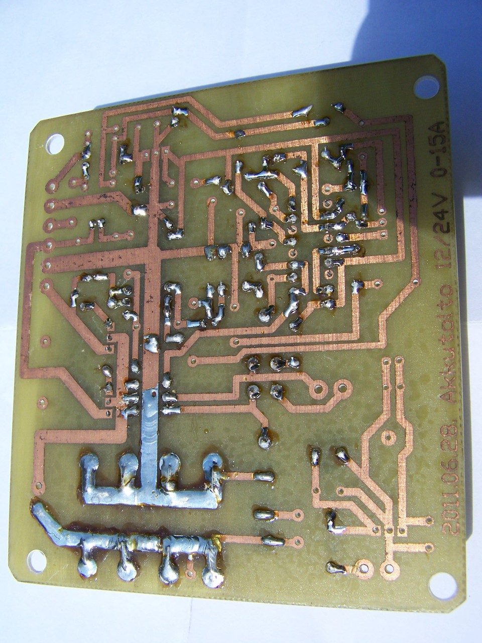

Szia . Sajnos nem fejeztem be - ugyan félkész állapotban vettem meg de az eladó olyan formátumban adta meg a beültetési rajzot amit nem tudtam megnyitni ( hozzáteszem a fiamnak sem sikerült pedig azért valamennyire ért a számítógépekhez . Majd ezek után kértem és kaptam segítséget innen a fórumról de annak sem vettem hasznát - mintha fehér papírra fehér tollal írták volna - ugyan itt nem fehér hanem szürke a háttér és az alkatrészrajzok is . Így végül félretettem . Ma átküldtem a levél másolatát "Chipmunk" fórumtársunknak hátha tud vele valamit kezdeni . Egyenlőre ez van sajnos .

Nekem a Circuit Marker 2000 program TraxMarker része megnyitja.
(#) latyakosa válasza JOCO10 hozzászólására (») Aug 16, 2017 /
Ha text editorban nézed a fájlt még az értékek is olvashatóak

Hello! Ha ez segít rajtad.. Egyébként ahogy látom Autotrax programmal van készítve, de meglehetősen pocsékul. Minden alkatrész azonosító "A" betű, a diódáknak katódja nincs jelölve. Az alkatrészek azonosítója pocsékul van feliratozva, próbáltam az alkatrész mellé tenni. Vagy is annak is tanulni kellene a programot meg a nyák tervezést aki ezt készítette.

A pcb kiterjesztésűt megnyitva látsz értékeket.
(#) Chipmunk1960 válasza tbarath hozzászólására (») Aug 17, 2017 /
Jé! Tényleg, de még ezt is elég visszakódolni!

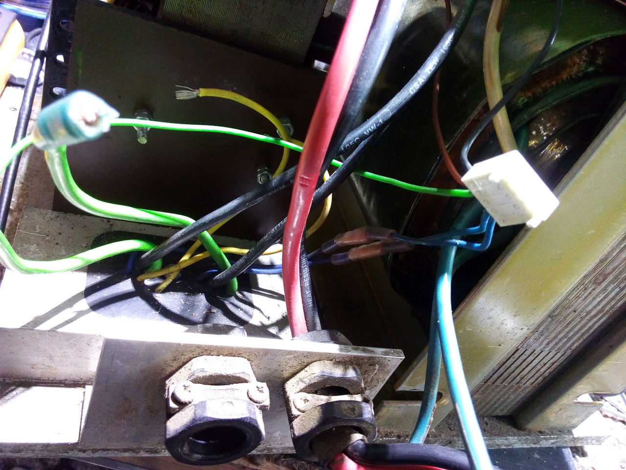

Ma sikerült feléleszteni egy SCR-es gyári 24V-os töltőt, szerencsére nem volt oly bonyolult a vezérlője..
A lenti fekete kiöntött részben voltak a teljesítmény cuccok, szerencsére volt mivel kiváltani, 2 db sorosan kötött igen nagy autó-akksival tudtam tesztelni. A mérések, és a trafó hangján elég jók az eredmények. Akinek nem inge, ne vegye magára! Tudni kell, hogy itt a trafó feszültsége nagyobb, mint az adott akkumulátorhoz szükséges. A "normál" akksi töltőt, úgy mértezik, hogy a töltés végén elérje a cellánkénti 2,56V-ot, 15,6 V, illetve 31,2 V a töltési feszültség vége. Ez természetesen csak, " nyitott" vagyis víz utánpótlás szükséges akkumulátorok esetén egészséges. A gondozásmentes, vagyis nem felbontható, csak robbantható akksik esetén ez 14,4 V max. Ezekbe van egy "pára-visszanyerő" labirintus rendszer, de fölé menni akkor sem érdemes. Intenzív buborékolás kezdődik meg ilyenkor, ami víz-vesztességgel jár, viszont beindul az akkumulátorban az equalization funkció, vagyis, ilyenkor jó akksi esetén leesik 1-2 A re az áramfelvétel, s a cellák azonos szintre kerülnek. A tirisztorok a nagyobb váltó feszből fázishasítás révén állítják elő a töltéshez szükséges feszültséget, ami impulzus jellegű, és igen jót tesz a szulfátosodás ellen. A soros shunt 4 A körül mutatott, míg szkóppal 40A körüli impulzusokat tudtam mérni rajta. Ezek nagyban segítenek a nem nagyon megkeményedett szulfátréteg visszaépülését a lemezekbe.

Köszönöm , hogy foglalkoztál vele . Én a félkész panelt itt vettem a HE-án bankimajki-tól és elküldte ő a beültetési rajzot de írta , hogy Circuit maker 2000 kell hozzá meg ő csak Altiumban dolgozik és nem akar a témával többet foglalkozni . Amikor itt a fórumon közzétettem kérésemet erre válaszolva küldte el egy fórumtársunk segítség ként amit belinkeltem . Nálam majdnem látható az alkatrészek csak valamiért szürke az alap és szürkével vannak jelölve az alkatrészek is így egybeolvad az egész azaz olvashatatlan .A végén mindig oda jutok ki , hogy nem tudom befejezni a töltőt .
(#) proli007 válasza hulala hozzászólására (») Aug 18, 2017 /
Ki kell rajzolni, és akkor kiderülhet, ki kicsoda. De kb. ez az áramkör van megvalósítva, némi módosítással..
