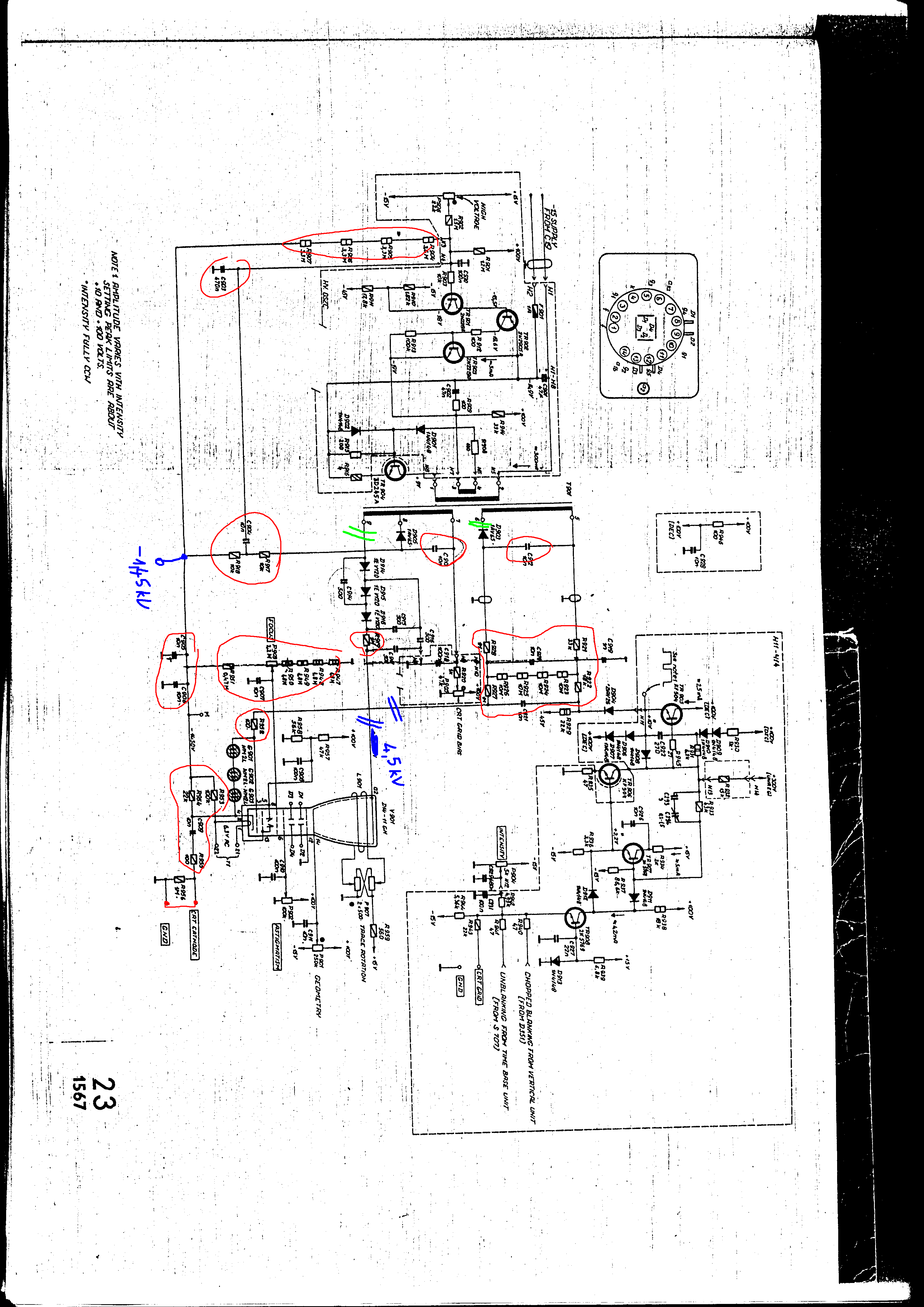

Nincs kép. Akármit állítok, pont sincs. A nagy tárcsa 10nF/3000V-os kerámia kondi-t ezzel ki tudom váltani? Bővebben: Link Nagyfesz diódát mivel tudom cserélni? Mivel mérni nem tudom. Köszi!

A nagyfesz diódákat és az 1AV65 diódákat addig leteszteltem. 28.5V AC-t szépen egyenirányítják. Szval valamelyik kondi lesz a bűnős. Ha kapacitásmérővel kimérem őket, és jó értéket mutat, attól még lehet rossz nagyfeszen igaz? Szval mindenképpen cseréljem őket.
Én nem csak a kapacitását mértem meg, hanem ellenállásmérővel, hogy nem e vezet. A műszer 40Mohm-ig mér de nem jelzett semmit. Megmértem a kapcsoláson a bekarikázott cuccokat. Egyedül a diódákra nem mértem. Közben belekukkantottam a nagyfesztrató dobozába és az volt ráírva, hogy -1,45; +4,5kV tehát a képcső alacsonyabb feszültséggel megy. Mindegy lényegtelen, a -1450V nincsen meg. Behúztam kék vonallal, hogy hol szedném le a vezetéket az áramkörről, hogy megnézzem nem-e az terhel be. Nem tudom jó lesz-e ott leszedni. Egyáltalán nem lesz e baj, hogy üresjáratban megy majd az egyenirányítás? Vagy esetleg a zöld vonalak mentén szedjem le a vezetéket az áramkörről?

Hát asszem holnap nem kapom meg a kondenzátorokat a HQ-tól. Szval majd csak a két ünnep között lesz próba. Diódák biztos jók, mert akkor nem egyenirányítottak volna. Ellenállásokat kimértem mindet, szakadt és zárlatos nincs, sőt az értékük pontos mindenek. Valamelyik kondenzátor lesz a ludas sztem. Gondolom nagyfeszültségen átüt. Persze mérésre jó, mert nem nagyfeszre van kötve alatta.
Fura dolgokat tapasztalok. Éppen akartam mérni az 1,4kV ot és sikerült is. Volt szépen kép-meg minden, mindez kb 15 percig. Utána elment a kép és a feszültség visszaesett 400-500V-ra. Ezek után lekötöttem a 8,5kV os áramkörről a nagyfesztrafó 9-es lábát, nem volt változás. Lekötöttem a 6-os lábát, még mindig csak 450V volt az 1400 helyett. Utána rámértem a 2db 10k-s ellenállás feletti vezetékre (D905,C913 közös pontja), de ott is csak 450V-ot mértem. Innentől kezdve nem tudom. Most akkor vagy a primer oldal a rossz, vagy az egész -1450V-os rész beterhel. De azt végképpen nem értem, hogy miért működött hibátlanul az első 15 percen? Ez már 1 hete is előfordult amikor bekapcsoltam hátha megjavult magától ![]()

Így, hogy 15p-ig működött, csakis valami hőmérséklet változással egybekötött probléma lehet.
Hibás diódákat, vagy kondikat így én kizárnám a pakliból, mert rossz diódával be sem indulna. De azért megvárom mit mondanak a többiek.
Innen nem olyan egyszerű a művelet! Hibás félvezető lehet, a felmelegedő diódák, tranzisztorok megmagyaráthatatlan dolgokra képesek! Most kérdés miért csökken le a feszültség?! Két lehetőség van: hibás a tápegység vagy valami beterhel! Mérni kellene a táp áramfelvételét! Ha a fény eltűnésével megnő az áramfelvétel valami beterhel, ha nem akkor valószínű valamiért visszaszabályoz a táp, de ez lehet a primer oldal hibája is! Ha túlterhelésről van szó le kell kötni a szekunder oldali terheléseket, és nézni az áramfelvételt, ahol vissza áll normális értékre ott lesz nagy valószínűséggel a hiba! Ha az összes szekundert lekötve is nagy az áram, primer oldali hiba, vagy trafózárlat is lehet! Gyanú esetén érdemes kicserélni azt a pár félvezetőt a primer oldalon: egy-két dióda és pár tranzisztor nem jelentős összeg, de esetleg sok bosszúságtól menti meg magát az ember!

Na ellenállásosztóval ránéztem a nagyfeszre. És lőn 0V.
A nagyfesztrafót méregettem, és nem 0ohm körüli értéket mértem, mint ha menetzárlat lenne. Ettől még lehet hogy menetzárlatos? Na de a többit majd holnap meglesem.

Nekem TR1568-am van. Kb 2 évenként a fényerő ingadozni kezd ( kis fényerőnél lehet jól észrevenni a jelenséget) A nagyfesz tápegység túlterhelődéséről van szó ilyenkor. Az alkatrészek egy része ezüstözött vályukba van beforrasztva kerámia forrléceken. Az ezüst a levegő kéntartalma miatt ezüstszulfáttá alakul, és ez a fekete anyag a térerő hatására lassan kúszik a kerámia felületén, megnövelve az átvezetést az egyes pontok között. Ennek a mechanikus eltávolítása, kapargatás, csiszolás, egy időre megoldja a problémát. Az említet csillámlapra tekert ellenállás 2 szál huzal, ellentétes tekercselési iránnyal, és ez az induktivitás csökkentését szolgálja. Szükség esetén pótolható több, párhuzamosan kapcsolt ellenállással, mert az eredő indukció így is csökken.
Elképzelhető, hogy ez okozza a -1450V feszültség visszaesését, hogy valahol átvezet a kerámia. Egyszer már volt egy szerelőnél és azt mondta, hogy valami kerámia szigetelőt cserélt. Gondolom ezt. 1450V ból csak 500V van jelen. Néha megjavul 10-15p erejéig.
