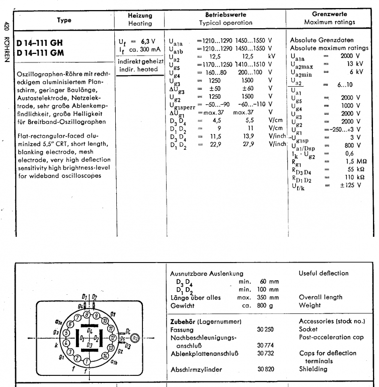

(#) gerenk válasza kissadam hozzászólására (») Jan 11, 2013 /
Szia !
A fűtőáramban van egy kis különbség , a 111-es 50 megás szkópban használatos,
viszont valós kétsugaras tipus, mig a 11-es egysugaras, ez kellene neked.
Identical to D14-11GH
Base OTHER TUBEBASE in general
Filament Vf 6.3 Volts / If: 0.08 Ampere / -: Indirect / -: Parallel, (AC/DC) /
Identical to D14-111GH
Filament Vf 6.3 Volts / If: 0.3 Ampere / -: Indirect / -: Parallel / series AC/DC /
A hozzászólás módosítva: Jan 11, 2013

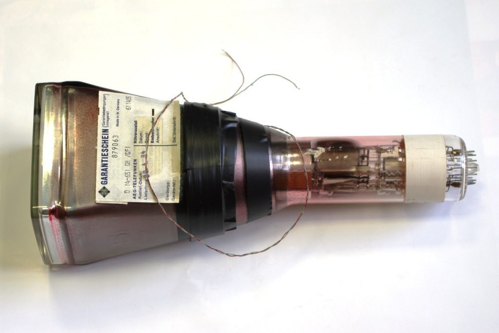

AEG D14-651 (hullámalak belső raszterrel -- ÚJ
Ez specális cső, belső raszterral, szerintem felejtős

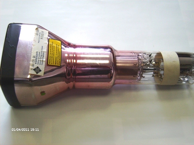

(#) pucuka válasza gerenk hozzászólására (») Jan 12, 2013 /
És talán a legfontosabb, belefér-e az eredeti helyére, kell-e másik ágyúcső.
(#) kissadam válasza pucuka hozzászólására (») Jan 12, 2013 /
Nem sok látszik a képeken a méretükből, azért is kérdeztem, hogy jó lehet-e bele valamelyik. Ezeken az adatlapokon nem tudom mit kell nézni, egyáltalán nem értek az elektroncsövekhez sajnos.

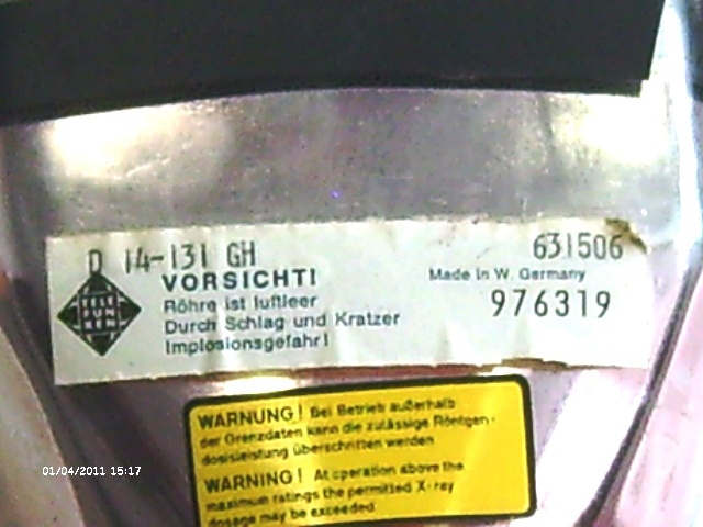

(#) kissadam válasza gerenk hozzászólására (») Jan 12, 2013 /
Kösz a segítséget! Sejtettem, hogy ezek mind felejtősek, de azért megkérdem hátha. Ez a D14-131 volt nekem esetleg gyanús. Megpróbálok rájönni ezekre az adatlapokra.
(#) pucuka válasza kissadam hozzászólására (») Jan 12, 2013 /
Az adatlapokon általában a fizikai méretek is rajta vannak. A gond az szokott lenni, hogy mindegyikhez kell ágyúcső, ami elég passzentos szokott lenni, a jó árnyékolás érdekében. Ha cserélni kell, akkor nem biztos, hogy beszerelhető az eredeti helyére, bár lehet elektromosan lehetne használni.
Lemezt még lehet köré csinálni valahogy, csak legyen bele olyan cső amit meg tud hajtani az elektronika!
Szerintem az elektronikával van a kisebbik baj. Alapból kétféle érzékenységű van, az egyszerűbb, és érzéketlenebb, a másik az utángyorsítós, ami érzékenyebb. Az egyes kategóriákban már nincs olyan nagy érzékenység különbség. az ágyúcső az viszont elég speciális lágyvas, amit azért elég nehéz hajtogatni, hogy megfelelő mágneses árnyékolást adjon.

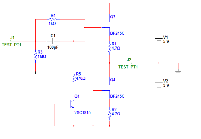

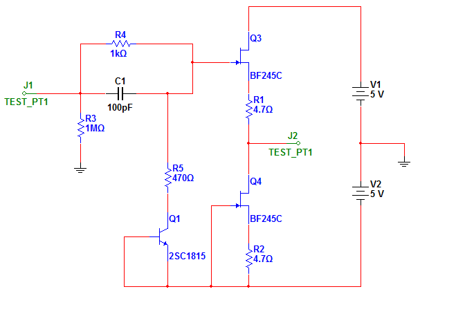

(#) lorylaci hozzászólása Jan 16, 2013 /
Sajnos elromlott az oszcilloszkópom, az egyik csatornája meghibásodott. Igaz ez egy digitális szkóp, de a hiba a bementi erősítő részével van, ami egy analóg szkópban hasonló. (és nem talátlam külön digitális oszcilloszkóp javítása topicot, tekintve hogy ha a digitális részén lenne a hiba, akkor a javítás esélytelen is lenne)
Egy oszcilloszkóp bemeneti erősítő áramkörével van problémám. Megpróbáltam visszafejeteni az általam hibásnak vélt rész kapcsolását.
Az egyik csatornán a mellékelt ábra kimenetén 0V van, míg a hibás csatornán 3,3V-ot mérek.
A JFETek SST441 integrált dupla JFETek. Az ábrán szereplő tranzisztor egy SOT-23 tokú R25 jelzésű tranyó, ami az SMD kód alapján egy 2SC3356 NPN tranyó lehet.
A JFETet multiméterrel kimérve a SD között alacsony ellenállást mérek. A hibás csatornánál a gate felől felé is diódát mérek mindkét irányban kb 700mV. A jó csatornánál befele 940mV-ot, kifele 1300mV-ot mérek.
Ezek alapján én arra következnél, hogy a dupla JFET hibás az egyik oldalon. Szerintetek hogyan tudnák erről meggyőződni pontosabban? JFETet hogyna tudnám rendesen kimérni?
(#) proli007 válasza lorylaci hozzászólására (») Jan 16, 2013 /
Nagyon egyszerűen. A JFet kiürítéses típusú, vagy is 0V GS feszültségnél nyitva van a csatorna. Ha a GS feszültség negatívba viszed zár. Küszöbfeszültség alatt le van zárva, valamint nem folyhat GS áram. (Perzse N csatornás Fetről beszélek)
0V GS feszültségnél nyugodtan lehet rá tápot adni, általában kb. 2..10mA (A..C típustól függően) áram folyik, áramgenerátoros jelleggel.
üdv! proli007

(#) lorylaci válasza proli007 hozzászólására (») Jan 16, 2013 /
Kiszedtem a JFET-et, ráforraszttam a SOIC-8 tok lábaíra alkatrészlábakat.
Mértem multiméterrel az ellenállást, közben egy lemerült elemmel 2k vagy 11k ellenálláson keresztül engatív illestve pozitív feszültség kapcsoltam Gate és a source közé.
Az egyik fele jó, az üresjárati 70 Ohm ellenállás 1,5 kOhmra emelkedik, ha megkapja a negatív feszt. A másik felénél a 70 Ohm 50 Ohmra csökken. Vagyis itt valami nincsen rendben, valószínűleg a dióda rossz, így átvezet.
Eszerint a JFET biztosan kaputt. Csináltam egy oylat tesztet is, hgoy a tokot elfordítottam 180 fokkal. Ekkor a Az OPAMP bemenetén 3,2V helyett -3V körüli fesz volt, vagyis most az alsó JFET nyitva marad. Totál kaputt a JFET.
Most már csak az a dolgom, hogy valahonnan kerítsek egy darab SST441-et, mivel ezt az eredeti gyártó Vishay, már nem gyártja.
(#) kadarist válasza lorylaci hozzászólására (») Jan 17, 2013 /
A TO tokos változata kapható, egy kis ügyességgel beépíthető az eredeti helyére.

(#) lorylaci válasza kadarist hozzászólására (») Jan 18, 2013 /
Tudnál egy linket küldeni, hogy hol kapható a TO-72 tokú változat?
Sajnos én még nem találtam meg. Írtam már a linersystems német disztribútoráank is, hogy vennék ilyet, de még nem adtak választ (gondoolom 1000$ alatti megrendelések nagyon nem érdkelik őket).
A hozzászólás módosítva: Jan 18, 2013
(#) kadarist válasza lorylaci hozzászólására (») Jan 18, 2013 /

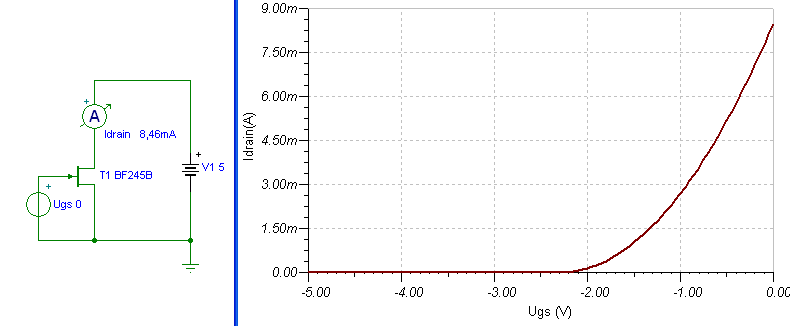

Az ebay-en vannak dupla FET-ek. De ha összeragasztasz két BF244-et, azt is kipróbálhatod. Bővebben: Link
A két diszkrét JFETet rakok össze, akkor ha jól sejtem jobb esetben csak offsetem lesz. Ezt a szoftver végülis tudja korrigálni. Habár az offset a hőmérskélettel csúszkálni fog. (gondolom azért mondat az összeragasztást is, hogy jó termikus kapcsolat legyen köztük).
Roszabb esetben gondolom beferheti a fejét/fenekét a jel.
A BF244 mennyire hasonlít az SST441 paramétereihez? Illetve ez az általad belinkelt 2N3958?
Hasonlítsd össze az adatlapokat! Ez a FET-összeragasztásos termikus kontakt viszonylag jó eredményt ad és analóg szkópnál már bizonyított.

(#) sny válasza lorylaci hozzászólására (») Jan 18, 2013 /
Szia! Az egy tokban lévő két FET tökéletesen egyforma, és mint írták, remek termikus kölcsönhatásban vannak egymással. A JFET-ek között elég nagy a szórás, így a válogatás nem lesz egyszerű. (esetenként 50-100db fetből jön össze 1 pár)
Egyéb műszaki paramétereiben is kiváló az SST441, nem lesz egyszerű pótolni. Kicsi a bemenő kapacitása, kicsi a gate szivárgóárama, kicsi a zaja, nagy a CMMR...
