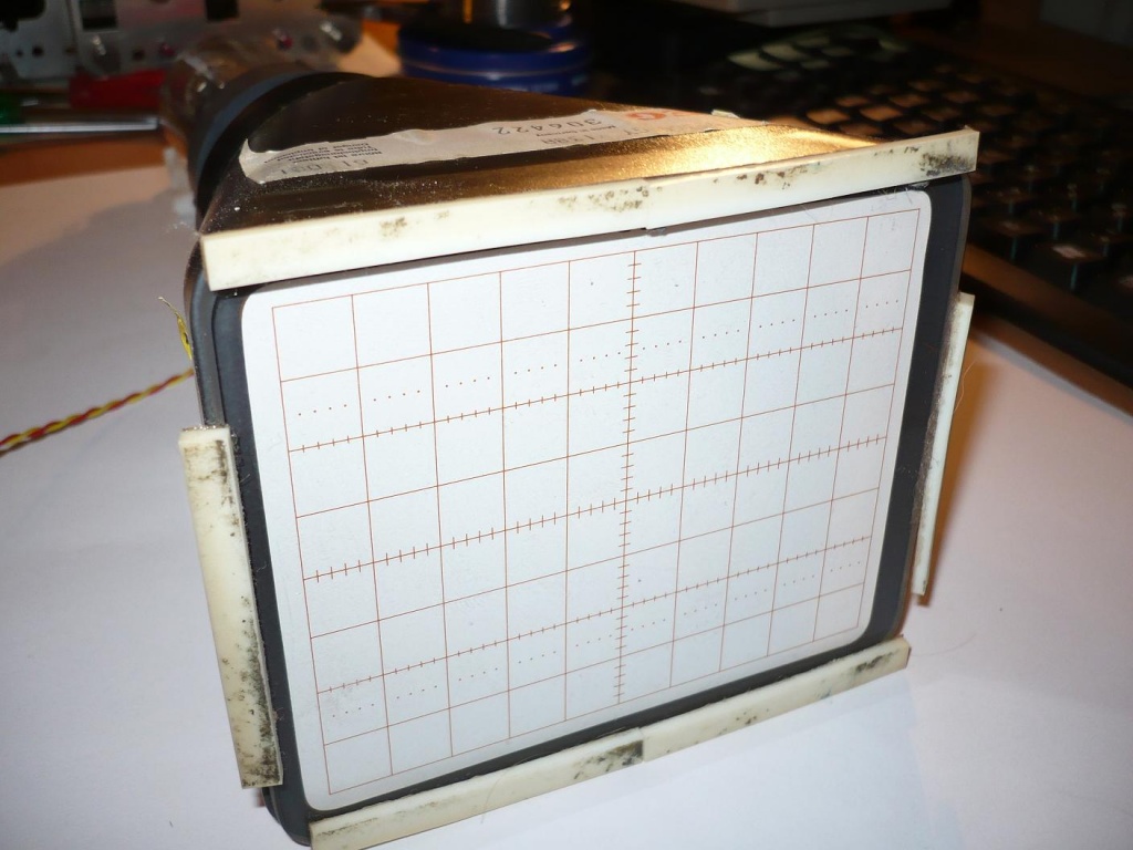

Vaterán hozzájutottam egy hibás Hameg HM205-ös oszcilloszkóphoz. A baja az hogy leejtették, ezért a képcsőben elmozdult az elektronágyú. Bekapcsolás után a képernyő nem igazán adott életjelet, volt hogy egy pillanatra felvillant valami, valamelyik gomb megnyomására. Az lenne a kérdésem, hogy lehet ezzel a csővel még valamit kezdeni, vagy csak a csőcsere oldja meg a bajt? Egyébként hol lehet hozzá való csövet kapni (D14-364 típusú van benne)?
Igen ezekkel találkoztam, ennyiért adnak egy jó állapotú komplett oszcilloszkópot! Abban reménykedek hátha van valakinek elfekvőben ilyesmi csöve. De jó kérdés hogy milyen típussal lehetne helyettesíteni?
Idézet: „volt hogy egy pillanatra felvillant valami, valamelyik gomb megnyomására” Az nem a skálavilágítás volt?
Talán, nem tudom pontosan, jobban szemügyre fogom majd venni még később.

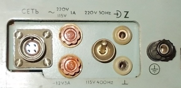

Na eljutottam a skop élőszedéséig . Az első problémám hogy a be táp (~230V) hova kell kötni? A típusa C1-68 A jobb felső banán aljzatra gondoltam fázisnak az alatta lévőnek meg a nullára, de előtte ránéztem s nem találom hava megy az a "madzag" a banándugóról . Szóval megvárom a hsz.-eket mielőtt hülyeséget csinálnék vele. Segítséget előre is köszönöm. A hozzászólás módosítva: Dec 24, 2012
Heyho!

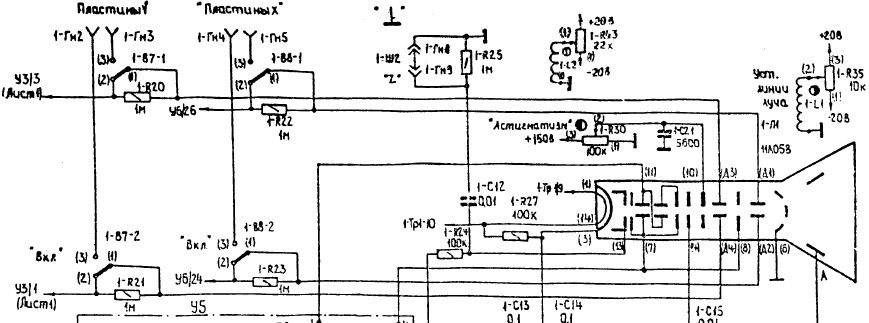

Bal oldalon a négy tűs aljzatot cseréld a szokásos hálózati aljzatra (vmi hideg készülék csatlakozó). A banán aljzat jelölése alapján ún. Z moduláció (közvetlen eltérítőlemez csatlakozó) a 220v ...... -12v felirat a négy tüske funkcióját jelzi, a kapcsoló választókapcsoló. Eredendően hálózaton kívüli terepmunkára is alkalmas akkumulátoros táplálással. Bővebben: Link kapcsrajz A hozzászólás módosítva: Dec 24, 2012
Na még egy löket:Bővebben: Link gépkönyv
A típusszám előtti kis kék négyszögre kattintva lejön. A hozzászólás módosítva: Dec 24, 2012
Valamit keverhetsz, mert a Z-moduláció a fényerő-modulációt jelenti és nem az eltérítőlemez kivezetését.
Igazad van. De van nekije olyanja is.
Köszönöm a segítséget, sikerült is bedühíteni
A probléma: nincs kép. A háttérvilágítást az egyik potival tudom állítani, de az egy külön kis izzó. Búgni búg olyan nagy frekis hangja van, de a képcső nyakán nem látok életet . Van még rajta egy rakás billenő kapcsoló, azok mire jók? A földelést gondolom a hátulján lévő fekete színű banánaljzatra kell/illik kötni. Segítséget előre is köszönöm. A hozzászólás módosítva: Dec 24, 2012
Idézet: „A földelést gondolom a hátulján lévő fekete színű banánaljzatra kell/illik kötni.” Már ha valamilyen okból szükség van rá. Pl. ESD környezet. Azért mielőtt bárhová is kötnéd, gondold végig mi történik, nagyon könnyen földhurkot készíthetsz, és akkor nem tudod mit fogsz mérni.
Igen, ezért kérdeztem. A készülék házát megmértem és böven M ohmook felet van mind a L és a N is. Remélem így is marad!

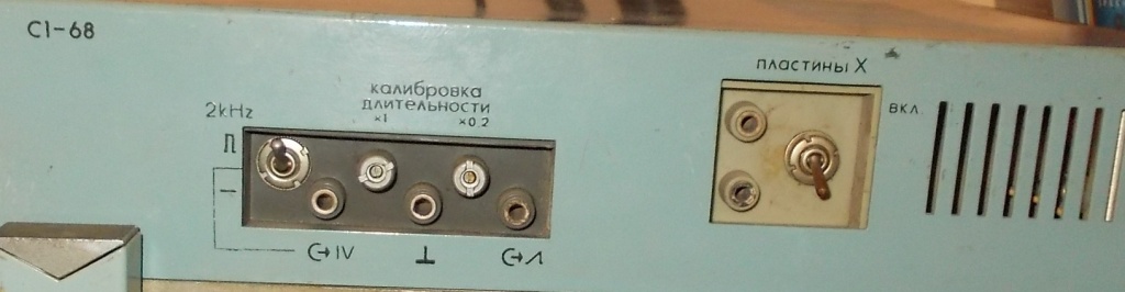

A képcsövön sikerült előkeríteni a "pontot", tehát működik. Igaz elég kontaktos már a forgókapcsolók. De azért még érdekelnének majd azok a kapcsolok az oldalán hogy mik azok, s ha tudja valaki és leírná azt előre is megköszönném . Na nekiállok a karácsonyi tortúráknak lassan A hozzászólás módosítva: Dec 24, 2012
Ezen a képen bal oldalon a kalibráló feszültséget lehet átkapcsolni 2 kHz-es négyszögjelről 1V-os egyenfeszültségre. A háromszög-jelzéses hüvelyen indítójelet levenni, például vobblerezéshez, legalább is úgy tűnik, hogy az. Az X meg Y csatikra lehet közvetlenül feszültséget kapcsolni az eltérítőlemezekre. Ha rossz állásban vannak ezek az X-Y átkapcsolók, akkor nem működik a belső eltérítés. Érdemes lenne a hozzá való használati utasítást átböngészni!
