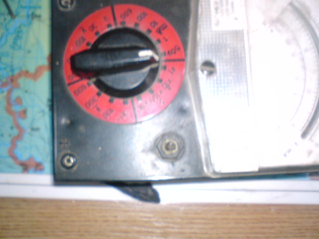

Problémám a következő lenne: szereztem egy analóg (mutatós) voltmérőt. Pöpec kis szerkezet, még szeretném használni. Az a baj vele, hogy a "forgatós részt" körülvevő címke, amire a méréshatárok vannak írva, elmozdult. Így nem tudom, hogy melyik rekesszel mit lehet mérni! (Szeretnék mellékelni néhány képet, hogy lássátok mi is a baj. Az elsőn jól láthatóan "odébb van" a címke, mint a másikon.) Légyszi, próbáljatok meg segíteni! Előre is köszi minden segítő fórumozónak! Akkor a néhány segítő kép a gondokodásban:
Drága Görgő! Hát fordítsd úgy a felratos részt, hogy a számok és egyebek vízszintesen álljanak. Ennyi.
Szerintem egyszerű, ha jól látom, az értékek vízszintesen vannak rászitázva. Forgasd úgy, hogy a készülék alsó éléhez képest párhuzamos legyen a feliratok síkja, és kész is... :yes:
Úgy látom ellenállást is mér. Tegyél rá egy 1 k-s ellenállást, és próbálkozz addig mg a megfelelő értéket mutatja. Sok variáció nincs, mert biztosan nem fejtetőn írták a címkére a feliratokat.
A dolog eléggé evidens szerintem. A cimkét úgy állítsd be, hogy a betűk vizszintesen legyenek. (műszer felül, természetesen.) Ezután, egy sima ceruza elemmel le tudod tesztelni, hogy jó-e. Azért ezzel, mert ezen csak másfél volt van, és nem tudod tönkretenni a műszert. Beállítod 3, vagy 10V méréshatárba, és egy pillanatra rárakod az elemet. A helyes értéket kell mutatnia.
Ha jól látom, (kicsit homályos a kép) van rajta ellenállás mérés is. Ezzel is egyszerűen beállíthatod a papírt, simán összezárod a mérőzsinórt, ekkor a műszer ki fog térni ellenállás méréskor végkitérésig, Amelyik két szélső kapcsolási pont között megmozdul a műszer, ott van az ellenállás mérő rész, így is könnyen vissza tudod rakni a papírt a helyére, de először, ami biztos, hogy a papír értelemszerűen olvasható álláson kell hogy legyen, az ellenállás mérő résszel pedig pontosan beállítható a papír helyes helyzete. (az elemessel is) sokat írtam, elkéstem... ![]()

Debreceni vagyok, egy kis segítség skacok... ![]() Mellesleg működikk az említett volt/amper/ellenállásmérő... ![]()

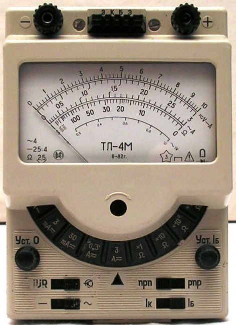

Remélem jó helyen teszem fel kérdésem, de pont ilyen topikot nem nyitott senki, én meg nem akartam. Szóval sikerült lomtalanítás alkalmával hozzájutnom egy analóg multiméterhez egy orosz gyártmányú TL-4M típusúhoz. Töltöttem is fel róla képet. Rettenetesen koszos volt, de tisztítás után isten bizony tetszik. Kicsit ódszkodtam, mondom orosz műszer? azokat nem szeretem annyira. Jártam én a KGST vagy milyen piacon temérdek orosz cuccot láttam a nagy része nekem csak kacat volt, de ez a műszer számomra igazi békebeli darab 1986os de ebben még van anyag. De azért az örömömet leárnyékolja, hogy nem mér. Láttam hogy kell bele kettő darab elem, olyan elem amilyent én csak kicsi koromban láttam, hosszúkás rúd-elem, ami 3voltos volt, és ha kettétörtük két 1,5voltos elem volt benne. Mindegy, gondoltam nem akarok én ezzel, csak áramot meg feszültséget mérni, ellenállást nem. majd csak később. Nade a műszer nem mér. Felkerestem a google-t, aki még kapcsolási rajzot is mutatott, megnéztem, mindent kimértem a deprez-műszer is jó benne, az ellenálláslétra is jó, a diódák is, csak épp nem mér. Tud nekem valaki segíteni? Köszönöm előre is. ![]()
A kapcsolokat megmérted? (az a kinja sok ilyen müszernek - amugy az az utolsó generácio ebböl a müszercsaládból).
Hát megnéztem, ugye itt a méréshatár váltó az alapműszer körül van. egy kicsit korrodáltak, ráadásul a reteszelő golyók, 2darab is olyan erős rugók tartanak ellen, hogy egy örökké valóság átkapcsolni. Előző használója valszeg ezért kapcsolta 10voltra? szóval megnéztem vagy a többi kapcsolót is? van még benne 4. Köszi a segítséget, ezt még lecsekkolom.
