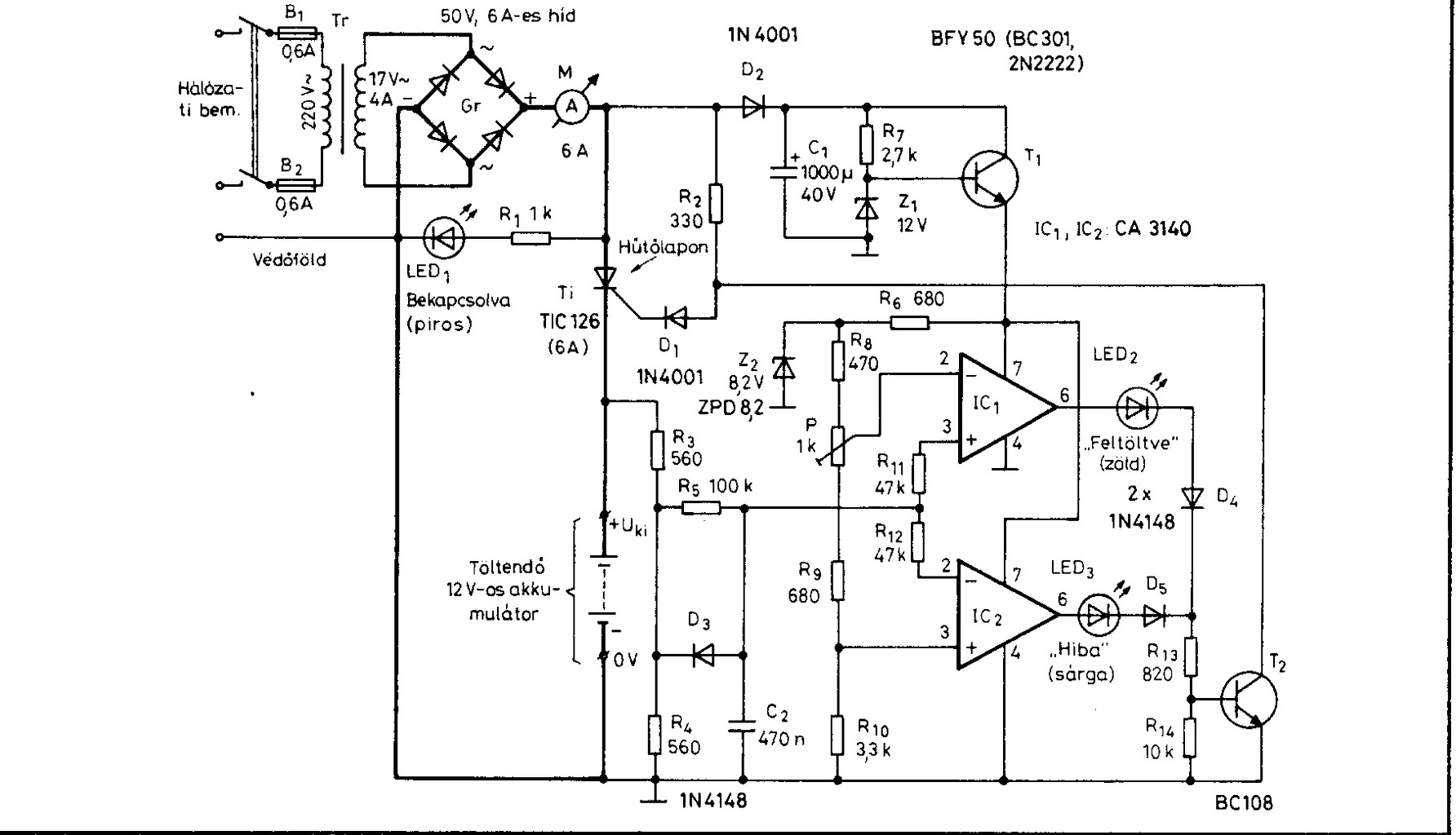

Kedves Fórumtársak! Nagy a bajon. Akksi töltőbe szeretnék áramkorlátot. A töltő felépítése: 18V váltófesz -> Egyenírányítás -> Soros áramkorlát ellenállás -> tirisztor -> akksira. Egy baj van. Az áramkorlátozó ellenállás nagyon melegszik, mert a rajta eső feszültségnek minimum 600mV körülinek kell lennie, hogy kinyithasson egy pnp tranzisztor, ami áttétesen lezárja a tirisztor gyújtását. Szeretném csökkenteni az ellenállás értékét(disszipációját), de nem tudom kisebb feszültségesésnél mivel lehetne lezáratni a tirisztor nyitását. Szerintem valami műveleti erősítő segíthetne rajtam, de ilyen áramkorlátozóról nem találtam kapcsolást. Szerintem, az is bonyolítja a helyzetet, hogy lüktető egyenáramot kell korlátozni. Valakinek valami help?
(#) kadarist válasza DJozso hozzászólására (») Márc 4, 2014 / 1
Használj Darlington-tranzisztort. Azoknak jóval nagyobb az áramerősítése, ezért kisebb bázisáram is elgendő a kivezérlésükhöz.
(#) Bakman válasza DJozso hozzászólására (») Márc 4, 2014 / 1
Megoldás lehet, ha nagyobb teljesítményű ellenállást teszel bele, vagy négy kissebbet használsz, így a teljesítmény eloszlik. Kettőt-kettőt sorba és ezeket párhuzamosan kötöd. Egyébként pedig marad kadarist javaslata, vagy a kapcsolás áttervezése.
(#) DJozso válasza kadarist hozzászólására (») Márc 4, 2014 /
De a darlington tranyó nyitó feszültsége is 600mV, nem? Vagyis ekkor fesz. mindenképp esni kell a korlát ellenálláson. Az áram maximuma pedig 2-8A közt kellene változtatni, állítani. Ez esetben 2A-nál lenne 600mv (hogy ki nyisson a tranyó) az már 8A-nél 2,4V-os fesz. esés egy 0.3 ohmos ellenálláson. Itt a disszipáció már 19.2W. Értem, én hogy soros és párhuzamos ellenállások, teljesítmény megosztás, de 20 wattot folyamatosan eldisszipálni több órán keresztül egy műanyag dobozban... Köszönöm a segítséget, de szerintem más irányba kellene elindulnom.
Ezt a 600mV-ot honnan szűrted le vagy ki mondta? A tranzisztort a bázisán keresztül vezéreljük árammal. A tranzisztor maradékfeszültsége lehet 600mV, de az nem a vezérlésnél jelentkezik, hanem a kollektor-emittere között. Ráadásul azt írtad, hogy egy tirisztort kell vezérelnie ennek a tranzisztornak. Akkor meg miről beszélünk?
(#) erbe válasza DJozso hozzászólására (») Márc 5, 2014 / 1
A darlington tranzisztorban két EB átmenet kapcsolódik sorba, így a nyitófeszültsége kétszerese egy egyszerű tranzisztorénak.
Műveleti erősítő nélkül úgy lehet trükközni, hogy a báziskörbe beteszünk egy ellenállást, amin létrehozunk egy stabil előfeszítő feszültséget, pl 0,4 voltot. Így a sönt ellenálláson elég 0,1-0,2 V emelkedés a nyitáshoz. Egyébként differenciál erősítővel 2 tranzisztorral is nagyon érzékeny áramfigyelőt lehet alkotni.
(#) kadarist válasza erbe hozzászólására (») Márc 5, 2014 /
Valóban nem a legjobb választása Darlington egy ilyen esetben, de egy egyszerű erősítővel megfejelve jobb lesz a hatásfok.
(#) DJozso válasza kadarist hozzászólására (») Márc 5, 2014 /
Minden bipoláris tranzisztornak van nyitó feszültsége (Si esetén 450-600mV), ami ahhoz kell, hogy a tranzisztor kinyisson. Ha ez a feszültség nincs meg, hiába van (pontosabban "lenne") áram nem nyit ki a tranyó. Ha már kinyitott, valóban a bázis áram vezérli a kollektor áramot. Legalábbis én így tanultam. Nem biztos, hogy igazam van, de én így tudom.
(#) kadarist válasza DJozso hozzászólására (») Márc 5, 2014 / 1
Ezért kell előfeszültséget adni ellenállásosztóval és akkor nem lesz ilyen nyitófeszültség-probléma. Úgy, mint a hangfrekvenciás előerősítőknél.
Értem. Közben találtam egy kapcsolást, amit némileg átalakítva, tudhatja ami nekem kellene. Ez töltő áram visszajelző, de akár a tirisztort is tilthatja. . Szerintetek hova kellene az áramkorlátot szabályzó potit belerakni (ami be állítja 2-8A szabályzási szintet)? A műv erősítő kimenetén létrehoznék egy fesz. osztót, amelynek középső tagja a poti lenne (alsó és felső ellenállás a szabályzási tartományt állítaná) , csúszó érintkezője pedig egy ellenálláson keresztül egy tranyó bázisára, mely kiiktatja a tirisztorom gyújtását. Működhet ez így?
(#) didyman válasza DJozso hozzászólására (») Márc 5, 2014 / 1
Ennek így nem sok értelme van, amit leírtál. A műverősítő körül ott van minden, ami kell. Miért akarod átalakítani? De nem erősítő kell neked, hanem egyszerű komparátor. Ami az elért áram felett kimenetét váltja. De valami keverés van még a dologban, mert a tirisztort nem tudod lezárni. Ha azt kinyitottad, az addig vezet, amíg áram folyik rajta. Ha a tartási áram alá csökken az érték, akkor lezár.
(#) DJozso válasza didyman hozzászólására (») Márc 5, 2014 /
Innen látszik melyik elektronika óráról hiányoztam...A komparátor is műveleti erősítő, csak az üzemmódja (kapcsolása) teszi komparátorrá? Vagy van külön komparátor ic? Ráadásul annak a kimenete vagy magas, vagy alacsony (bineáris, nem analóg), nincs köztes állapot? Hát akkor nekem komparátor kell! A tirisztorról. Rosszul fogalmaztam. Valójában az áram limit elérésekor a következő gyújtást tiltja, addig, amíg az áram vissza nem esik a limit alá. A tirisztor kikapcsolását (kioltását) a lüktető egyenfeszültség lefutó "élének" nulla értéke végzi (tartó áram alá esik).
