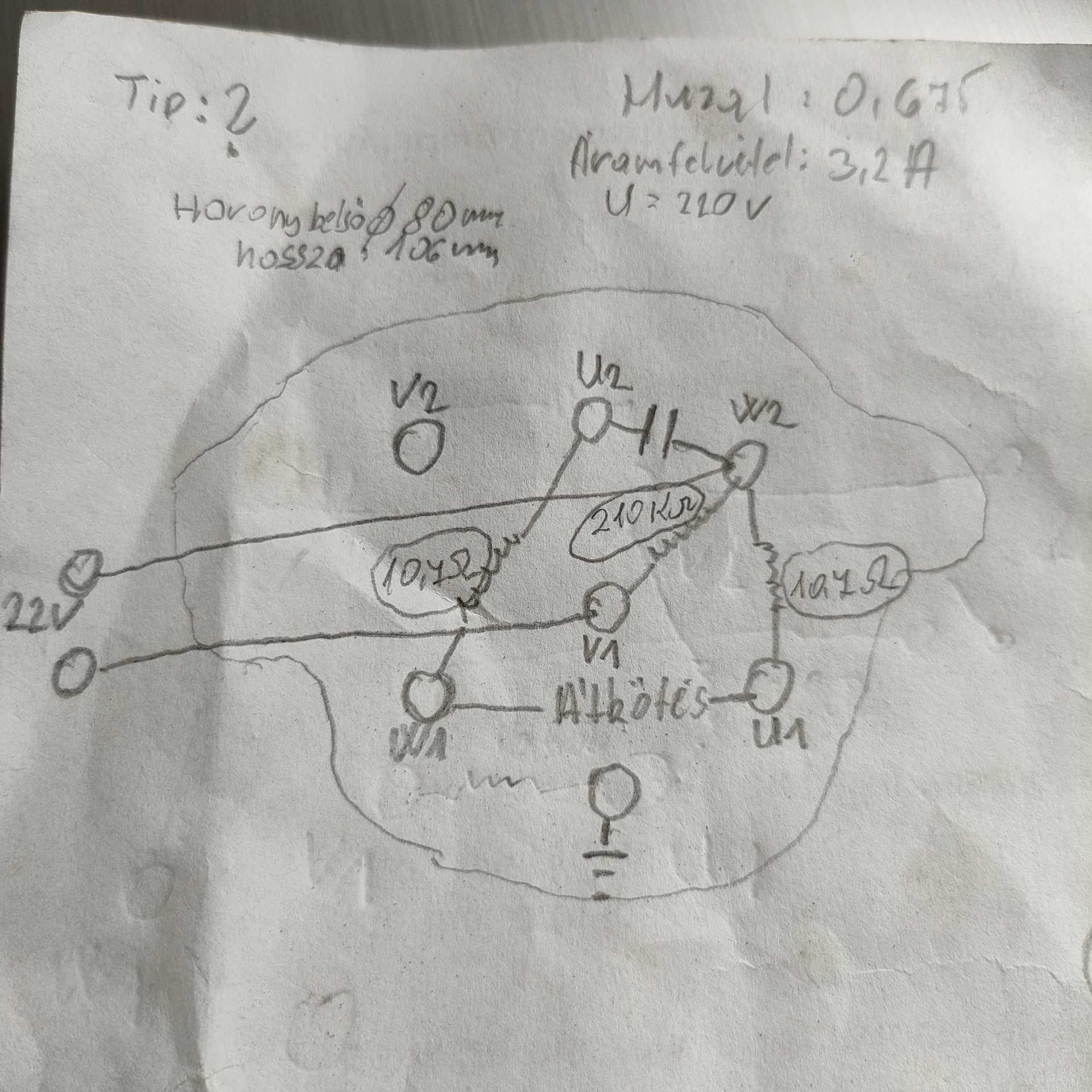

Üdv! Kaptam egy villanymotort, tulajdonos szerint melegszik (szőlő darálót üzemeltetett). A tekercselését szeretném megérteni. Szerintem ez egy 380v.motor ami 220volton üzemelt míg el nem fáradt egy tekercs. Készítettem egy pár képet róla, meg a tekercsekről videót, remélem fel tudom tölteni. Ha valaki tudná a motor típusát, fordulatát, tekercselési vázlatát, kérem segítsen.
Szia! Amit lerajzoltál a kapocslécről és az szerint volt bekötve, szerintem nem jó volt a bekötés. Ha egy fázisú lenne a motor akkor nem három tekercs hat kivezetése van kihozva és elkötve. Ha háromázisú a motor és egy fázisra kötötték be akkor deltába kötve hiányzik a tekercsek végének deltába kötése (U2-V1) ha pedig csillagba lett volna kötve akkor pedig kettő tekercs sorba kell legyen kötve és a harmadik kapja a segéd szerepét a kondival. Tengelymagasság mennyi? A horonyszámot ítélve az lassú fordulatra enged következtetni.
Mérésem szerint olyan1500 körüli fordulatra emlékszem. Én is úgy gondolom, hogy 3 fázisú tekercselés és a 210K ohmos tekercs menetzárlatos. Ez igy volt bekötve ahogy lerajzoltam. Holnap átnézem a huzal átmérőket mert csak az egyiket mértem meg. A facebook fórumon OZF80c-4k villanymotoron azonosították, (ahhoz nincs ilyen 2 lábas rajzom), csak nem tudom elérni az azonosítót.
Mit értesz tengelymagasságon?
A 210kOhmos tekercs szakadt vagy a csavaros kötésnél kontakthibás.
10Ohm nagyságrendű kell legyen ennek is az ellenállása. Ha 3 fázisú, akkor 1-2% belül ugyanannyi mindhárom tekercs ellenállása.
10,7 ohm van a rajzon, nem százhét...
A rajzon a középső tekercs V1-W2 pontok között 210kOhm, százhetet nem írtam.
10 Ohm, 210 kOhm (szóköz a mérőszám és a mértékegység közé) és nem nézhető el 100 Ω-nak.
Jó lenne az OZF80c-4K villanymotor 2 lábas tekercselési rajza, és , hogy milyen kondenzátor való hozzá.
Nem szoktak szóközt tenni, és sem rakok, mert automatikus tördelésnél érdekesen néz ki a 123
kOhm ... Egyébként igazad van, de pl. ezért Ohm-nál csak az értéket írják vagy Omega betűt írnak, a prefixekkel meg egybeírják.
Ezt már hosszasan kitárgyaltuk, az lett az eredménye, hogy kell a szóköz a szám és a mértékegység közé.
Legalábbis ezen a fórumon. Interneten rengeteg példát lehet találni mindkettőre. Ha van kedved, újra lehet kezdeni a polémiát, de nem itt.
A 80 jelentené a tengelymagasságot. A motortalptól mért tengelyközép adja ezt a számot amiből lehetne következtetni a teljesítményre. Ha tudvalevő volt a fordulat amire szükség volt akkor abból pedig a 2K vagy a 4K-ra lehetne következtetni. A 2K-s 80c lehet 1100W-os de a b jelűje csak 750W. A 4K-ból a cés az 750W de a bés az csak 550W. A HZF 80c-4D az 1100W és 1400f/p a fordulata. A bés ebből már csak 750W de 20-al többet fordul.

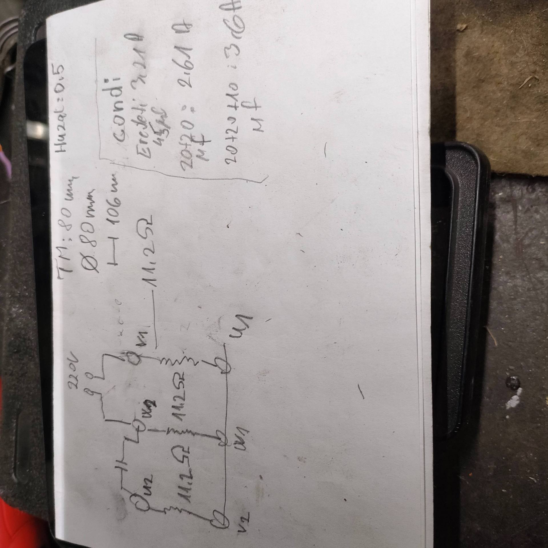

Bocsánatot kérek a bénaságomért, de amikor felszedtem a kapocslécet akkor láttam meg, hogy 3 tekercs egyik vége össze van kötve úgy ahogy a rajzon van. Igy mindhárom tekercs ellenálása
teljesen egyforma, szerintem jók. Levizsgáltam 1500voltal testre, nincs probléma. Az eredeti kondenzátor kicsit gyanús, nem csattan akkorát, de kimértem (MX-25 304-es műszerrel) 44mikrót mutatott 3,21 amper volt az áramfelvétele. 40mikrónál 2,61amper, 50mikrónál 3,6amper. A motor morgó hangzást ad minden kondinál, ez nem tetszik. A vasmag méretek alapján milyen 3fázisú motor lehet, mekkora kondival lehetne üzemeltetni. A melegedés mitől van? |
