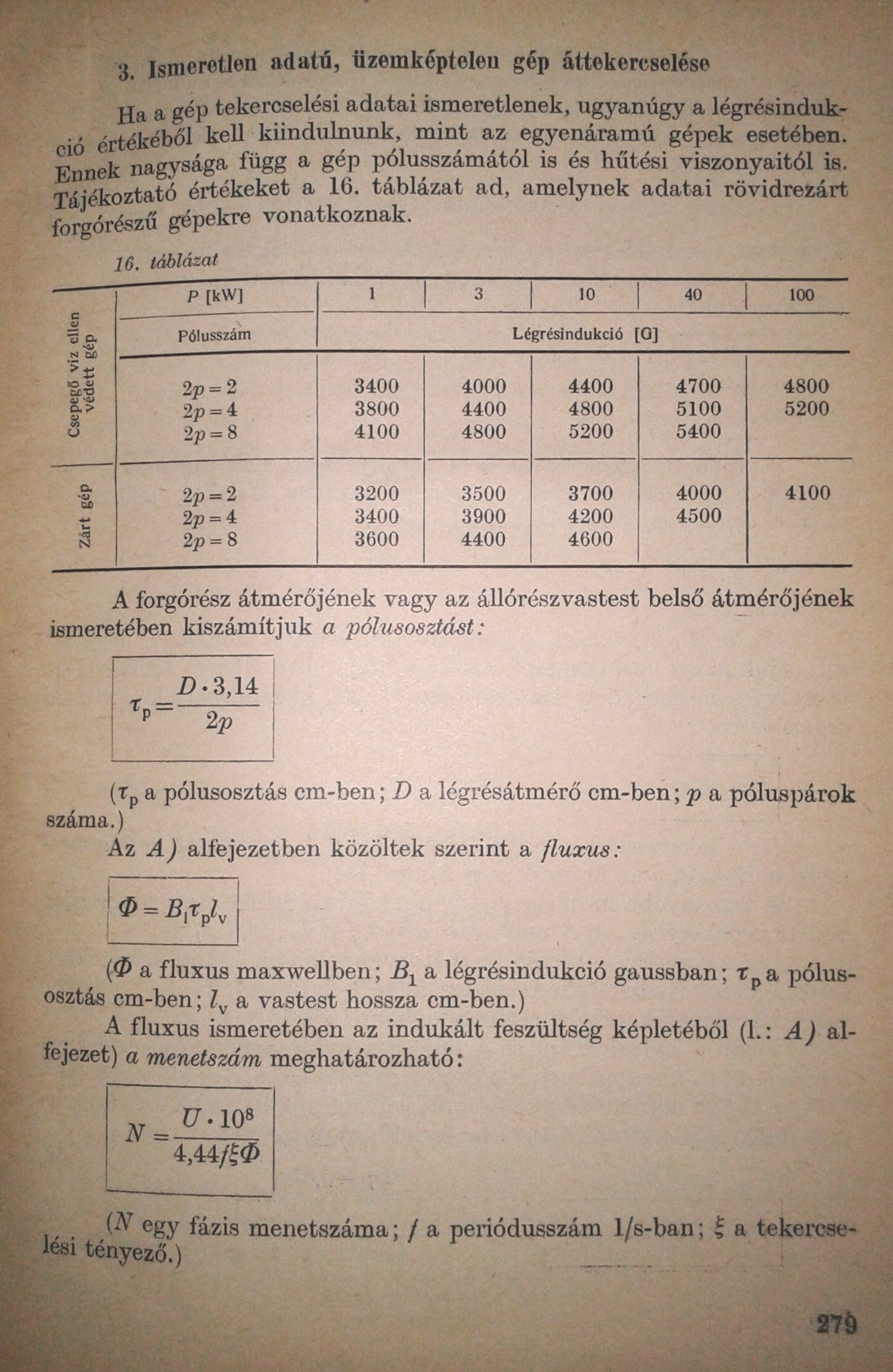

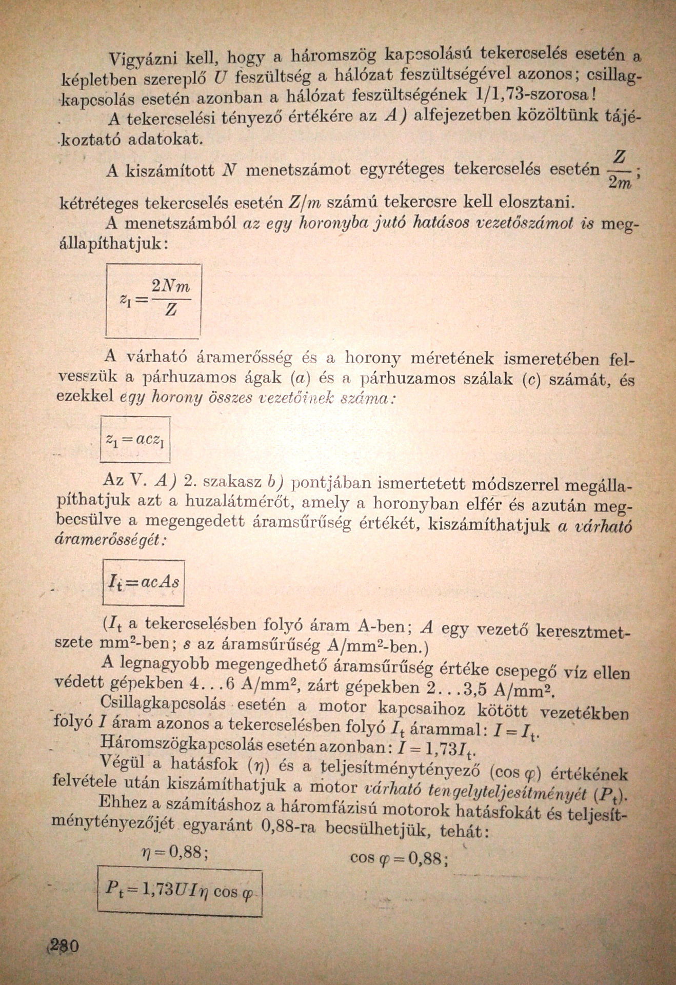

Hogy valami hasznosat is próbáljak megosztani, csatoltam a legközelebbit amit találtam az áttekercseléses ügyben, hátha valaki másnak is hasznos lehet.
A Jáger Viktor tekercselő videójában egy 1,5 kW-os motort tekercsel, 0,8 mm-es huzallal 52 menetet számol és ez egyezik a saját katalógusában írtakkal. A mellékelt táblázat ugyanezt az átmérőt adja, de 53 menetet ír. Ez alapján azt gondolom elég jó.
Annyi a bibi, hogy a forgórész méretekről nem szól semmit, de azt gondolom annyira szabványosak ezek, hogy bízhatok abban, hogy az én motoromhoz is jók lesznek az adatok. Itt tartok.

(#) ötfelezős válasza Ódenka hozzászólására (») Júl 17, 2024 /
Itt a könyv a kezemben. Nincs benne olyan fejezet:
Áttekercselés 1 fázisról 3-ra.
Vagy:
3 fázisú motor áttekercselése 1 fázisra.
Hát az nincs. Csak: az ismeretlen motor áttekercselése 3 fázisra.

(#) Ódenka válasza ötfelezős hozzászólására (») Júl 17, 2024 /
Valahol ebben a galaxisban kell lennie számításnak ismert adattal rendelkező egy fázisú motor áttekercselése 3 fázisra. Én megkeresném, jobbnak gondolom...
De így mulat egy magyar úr, lehet tobzódni nem igaz, hogy 2-3 újratekerést ne érne meg és egyszer csak jó lesz.
A hobbinak ára van, szoktuk mondani.
