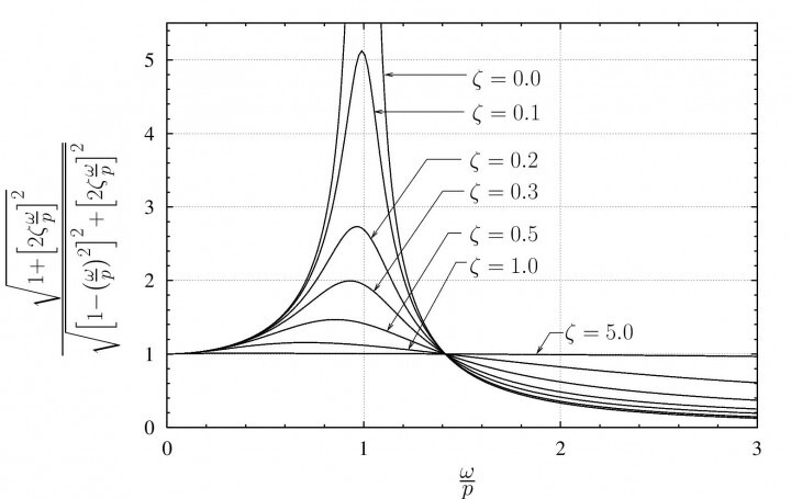

(#) shany válasza Pali79 hozzászólására (») Feb 10, 2025 /
„Rezéscsillapítás”
Kicsit félrevezető a kifejezés, mivel az a rugós - mondjuk - izolátor nem tartalmaz csillapító tagot.
A hifi ( high-end ) terén alapvetően kétféle működésű eszközt használnak "rezgéscsillapító" néven.
- csatoló elem: ezek minél szorosabb mechanikai kontaktust létesítenek a készülék és alátámasztás között. Pl. a hangdobozok alá helyezett tüskékel - jó eseben - a betonpadló hatalmas tömegének a hozzácsatolása a relatíve kis tömegű hangsugárzóhoz.
- elcsatoló ( izolátor ) elem: mint képen is látható, itt pont ellentétes a cél, elszigetelni a két oldal mozgását. Itt akkor valósul meg rezgéscsillapítás, ha az elszigetelő mechanizmus rendelkezik saját csillapítással.
Lényeges, hogy pl. a rugós alátámasztás/felfüggesztés mindig csak a hozzá kapcsolódó tömeggel együtt értelmezhető, egy adott paraméter-együttessel leírható rezgő rendszert alkotnak.
( Pl. jelen esetben, a fenti rugó 0 csillapítású rendszer tagja és akkor a légszélesebb sávú az izoláció, akkor indul a legalacsonyabb frekvenciától, ha a ráhelyezett készülék - a tömege miatt - jelentősen össze tudja nyomni a rugót. Tehát szó nincs teljes univerzalitásról. )
https://engcourses-uofa.ca/books/vibrations-and-sound/forced-vibrations-of-damped-single-degree-of-freedom-systems/damped-spring-mass-system/
A hozzászólás módosítva: Feb 10, 2025

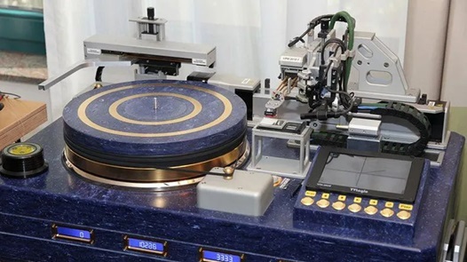

(#) Massawa válasza szamóca hozzászólására (») Feb 10, 2025 /
Azért meghallgatnám annak a légcsapágynak a müködését meg a hozzávalo kompresszort. Amugy volt szerencsém 5 évig ilyen szerkezetekkel foglalkozni ( igaz ott 15000 RPM-et kellett csapágyozni akárcsak a fogorvosnál. Csak sokkal nagyobb valamit, mint a furo), ami ugye más mint 33 vagy 45 RPM.
(#) szamóca válasza Massawa hozzászólására (») Feb 10, 2025 /
Látványnak se utolsó. A tangenciális hangkarok is légcsapágyazottak.
A kompresszor szerintem másik helyiségben van. 4bar nyomást írnak a tányércsapányhoz.
Tudod az a baj , hogy a légcsapágybol a levegönek ki is kell jönnie, ami mindig sipolással/hanggal jár. Tul nagy nem lehet a lyuk, mert akkor soha az életben nem áll össze 4 bar nyomás. És az a sipolás ott keletkezik ahol a csapágy van azaz kompresszor ha csendes is meg a másik épületben van azt nem kell okvetlenül hallani, de a levegö a gramofon kürnyékén távozik el ami mindig hanggal jár. Szoval eléggé szkeptikus vagyok ezzel a megoldással akár milyen szép is.

(#) segítő válasza szamóca hozzászólására (») Feb 10, 2025 /
Pontosan. Konzumidiótáknak árazták. Nem MO
(#) segítő válasza Massawa hozzászólására (») Feb 10, 2025 / 1
Én hallgattam anno Vass-Andrási Gy-nél. TE? Teljesen zajtalan volt. Igen kis nyomású és kis mennyiségű levegőt kell kell biztosítani. Nem kell benzinkúti kompresszorokra gondolni
(#) Massawa válasza segítő hozzászólására (») Feb 10, 2025 /
Mit gondolsz mennyi levegö kell a fogorvosi pár grammos furohoz? Nyilván ha nagy helységben hallgatod messze gramofontol akkor talán nem veszed észre ( valoszinü nem is gondoltál rá: de otthon a 4 fal között már másnap az idegeidre menne. Szamoca kolléga irta, hogy 4 bar kell hozzá. Az auto belsöben meg 2 bar sincs. Szurj egy kis tüvel lyukat bele és hallgasd…
Én nem kétlem, hogy bizonyos helyeken jol zenélhet a nekem is tetszö szerkezet, de hogy otthonra ez jo lenne abban nem vagyok biztos. A kompresszor helyett lehetne akár egy gázpalacknyi süritett levegöt használni , az biztos, hogy hangtalan legalább addig amig meg nem nyitod a csapot.

(#) Massawa válasza segítő hozzászólására (») Feb 11, 2025 /
Nézd van némi tapasztalatom a légcsapágyos forgo eszközökkel.
A másik meg az a dög nehéz tányér. A 4 bar azt jelenti, hogy 4kg/cm2. Számold ki milyen átméröjü tengely kell ahhoz, hogy a levegö nyomäsa egy kicsit megelemelje és a tengely körül is nagyobb nyomásnak kell lennie, hogy ne érjen a csapágyfalához. És ezt nem lehet ugy eltömiteni mint a bicaj pumpáját, azaz a levegönek ott folyton nem kis nyomással kell áramolnia ki a környezetbe. Ha ezt meg lehet csinálni hang/zaj nélkül, akkor le a kalappal Kuzma elött.
A fogorvosi furokat én irtam, mert ott találkozhat mindenki a légcsapágyakkal és ott is igyekeznek mindent megtenni, hogy ne legyen hangos és ne rémitse el a pacienst. Régebben golyos csapágyak voltak még a rendelötöl 20-30 méterre is hallani lehetett a sivitást.

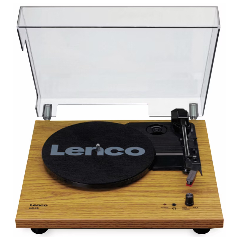

(#) Massawa válasza nagym6 hozzászólására (») Feb 11, 2025 /
Tegnap egy uj online “Restposten” katalogust hozott a posta. Érdekes modon tele van LENCO lemezjátszokkal, mindenféle kivitelben. A Lenco valamikor nem volt rossz konstrukcio. Ami most meglepett, hogy ezekben a gramofonokban kivétel nélkül keramikus pickupok voltak. Vajon melyik piacrol kerültek vissza ezek a lemezjátszók a német katalogusba?

(#) uniman válasza Massawa hozzászólására (») Feb 11, 2025 /
Ez nem a topikcímhez méltó termék! LS-10...a magyar piacon is rengeteg van. A beépített hangszórója (erősítő kimenettel) nem lepett meg? Az mindent megmagyaráz...vagy nem?
A többiben meg BT, USB, 78 rpm...

(#) Ódenka válasza uniman hozzászólására (») Feb 11, 2025 / 1
Ez egy ipari hulladék. Egy tésztagyúró deszkán, amiről oldalt kilóg a nagylemez, azért nincs egy darabon plexi a tetőből. Szégyenteljes, inkább gyártanának tormareszelőt. Bár, az is lehet, arra jó igazán...
