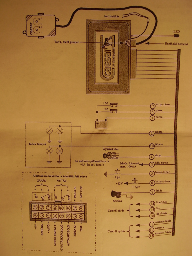

Kaptam egy caesar ct-207u tipusú autóriasztót de a neten nem találok hozzá semmit.
Ha valaki tudna egy bekötési segédletet vagy kapcsolási rajzot azt nagyon megköszönném.
(#) Inhouse válasza Tonka hozzászólására (») Dec 26, 2019 /
207-eshez csak felhasználói van, de talán a 204 és a 205 is közel van hozzá...
(#) Tonka válasza Inhouse hozzászólására (») Dec 26, 2019 /
Nagyon szépen köszönöm.
Megpróbálok valamit összehozni ezekből.
