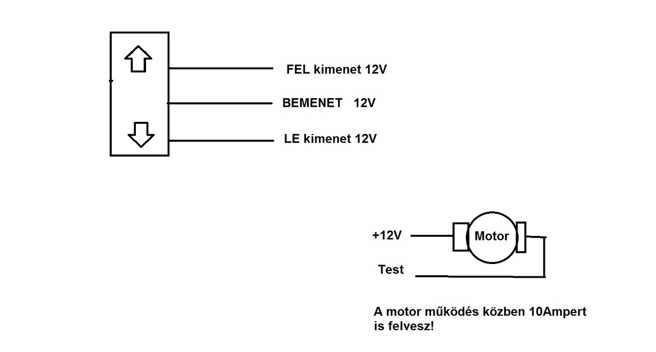

(#) Folditomi4487 hozzászólása Nov 25, 2015 /
Sziasztok Zsenik!
Nagy gondban vagyok, amit már egy hete nem tudok megoldani, és a sikeres ötlet ihletőjét vagy személyesen, vagy posta úton de megajándékoznám!!!
A lényeg, tekerősről elektromosra cseréltem az ablakaimat.
Csak a két elsőt, így tehát van két motor és két kapcsoló.
Mellékeltem egy ábrát milyen a kapcsolóm és milyen a motorom (bocs a kezdetlegességért...)
Lényeg röviden, nem tudom megoldani sehogy a bekötést, mert ha felfelé húzom az ablakot akkor a pozitív a pozitívhoz, a negatív a negatívhoz. Ha viszont lefelé akkor fordítva kell. A kapcsoló viszont 1-2 Ampernál nem hiszem hogy többet bírna, mellesleg grundmodullal oldották meg gyárilag, azt viszont lehetetlenség bekötni...
HOGYAN tudnám megoldani egyszerűbben?
Köszönöm előre is... íme a kép mellékletben...
A hozzászólás módosítva: Nov 25, 2015

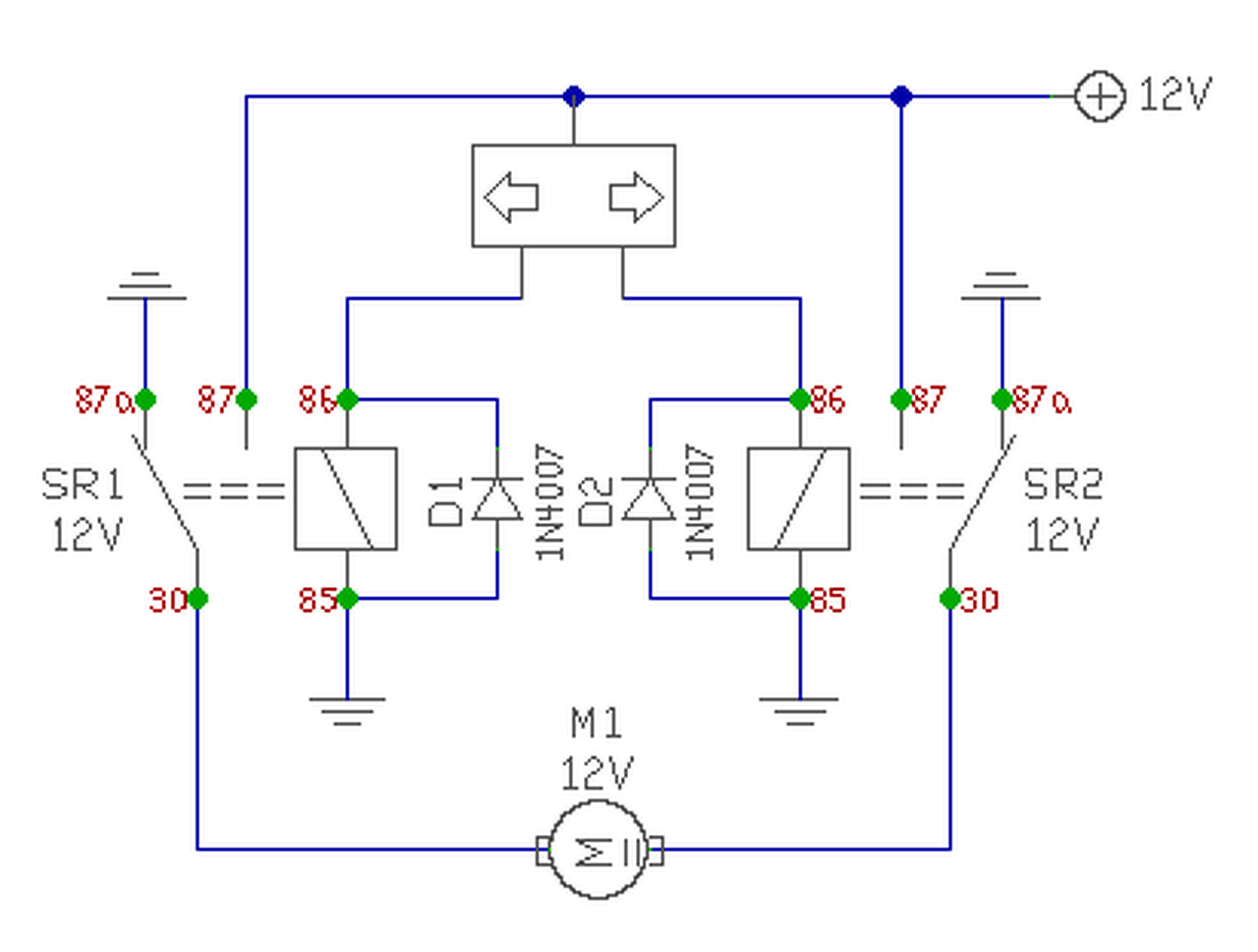

(#) rascal válasza Folditomi4487 hozzászólására (») Nov 25, 2015 /
Esetleg a kapcsoló vezérelhetne egy-egy két áramkörös, vagy 2-2 egy áramkörös relét, ami már bírja a 10A-t, és azok kapcsolnák a motort a megfelelő polaritással.
