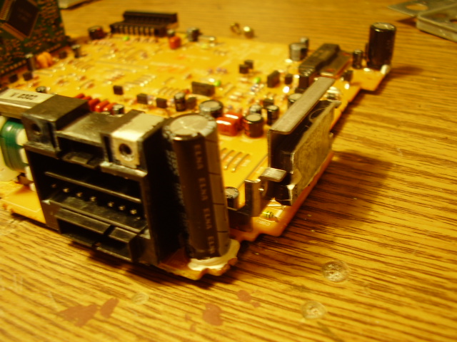

Adott egy JVC autórádió (nem az enyém), ami beázott és most csak a levehető előlapon halványan villogó gombok jelzik, hogy áram alatt van, de amúgy se kijelző, se semmi... Mit lehet vele tenni? (a pontos típust ne kérdezzétek, egyenlőre nem tudom, csak próbálok infót gyüjteni h mennyire lehet komoly a baj...)
Üdv. Beázott gépet ved le a tápról mert az is tönkremegy ami még eddig megúszta. Szárítás ,a már meghibásodott dolgok javítása és külső zárlatvédett tápról (kis áramról ) újra indítani. Öreg T

KS-F172 a JVC rádió... Elég rondán néz ki. Hazahoztam, szétszedtem:
Most már látod, hol a bibi... Le kell takarítani, esetleges zárlatokat, szakadásokat megszüntetni, hibás alkatrészeket cserélni. Így a kép alapján úgy néz ki, viszonylag szerencsés a beázás helye. Viszont az ominózus autót is át kell vizsgálni, mivel az nem normális, ha a műszerfal alatt csordogál a víz!

Szia. Én ún. száraz kontakttisztítóval szoktam feláztatni ezeket a rohadványokat és jó lucskosan nekiállok egy erre a célra rendszeresített, puha és elhasznált fogkefével az összes szutykot letakarítani. Ezt általában több fázisban periodikusan kell végezni, mire emberi kinézete lesz a nyáknak ( befújás, majd kefélés ). A legutolsó fújás után, mikor már szinte gyári, akkor jön a szárítás. Felállítva a panelt, a spray maradványok hátrahagyása nélkül lecsorog ill. elpárolog. Mindenképp olyan tisztítószer kell, ami elektromosan nem vezet és kenőanyagot sem tartalmazhat, mert az a későbbi javításnál nem nagy előny. Én a Due-Ci Electronic G-22 jelzésű szerét javaslom, nekem ez nagyon bejött. Ha a panel már teljesen száraz, akkor lehet a tényleges javításhoz hozzáfogni. Elő a multiméterrel, és az összes érintett vezetősávot átsípoltatni a végpontjaik között és a szomszédos sávokkal is. Utána végig kell követni az "áram" útját, egészen a stekkertől a rádió belsőbb, funkcionális részéig. Alkatrészeket megméregetni, szükség esetén cserélni. Ha minden rendben van látszólag, akkor próbaüzemre össze lehet rakni. Célszerű áramkorlátos táppal kipróbálni - ahogy már előttem is írták. Nem muszáj drága labortáp, elég egy belső áramkorláttal rendelkező 12V 1A-es stabkocka is. Bekötni ehhez csupán a rádió két pozitív táppontját és a testet kell. Ha látszólag üzemszerűen működik, akkor jöhet az "éles" üzembe helyezés. Ez előtt le kell ellenőrizni a készülék mindkét pozitív betápját ( biztosítékok ). Szerencsés esetben elindul, és mindenki boldog... Sajnos, az is elképzelhető, hogy sikerült a tulajnak vizesen bekapcsolnia, és a kimeneti oldalon is sérült valami - de ne fessük az ördögöt a falra!

Köszi szépen a segítséget, a tisztitást száraz ecsettel kezdtem. Ez a lúgos nemtommicsoda, amivel az ablakot mossák, leoldotta néhány kisebb helyen a lakkot a nyákról, de külsőre semmi más baja nincs.
Igen, vizesen lett bekapcsolva, akkor az előlapon a gombok halványan villogtak (nem túl biztató mi?) ilyen tisztító spray-m nincs sajna, de tovább próbálkozok. F... voltam, hogy nem hoztam el a tápkábelét, így most hogy fogom kipróbállni?
Tekintve, hogy ez a végfok környéke, és vizesen be lett kapcsolva, elég nagy az esélye, hogy a végfok IC meghalt. Ha az érintett helyen a forrasztásokat, vezetősávokat leellenőrizted SzervízMacska ajánlása alapján, akkor egy esetleges próba előtt én megszakítanám a végfok tápját. Ehhez tudni kell az IC típusát, megkeresni az adatlapját, és megnézni melyik lábán kapja a tápot. Többnyire, ha egy rádióban elszáll a végfok, akkor elég rendesen kihat a működésére.

Nem a teljesítményét kell nézni, ami a rádióra van írva, hanem az IC-n lévő betűket és számokat. Azt olvasd le! Szerk: Most látom, hogy az IC előtt lévő hűtőlemeztől nem látszik. Így kicsit körülményes megnézni, de nem lehetetlen. Óvatosan ki kell hajtani az IC-t de épp csak annyira, hogy már látni lehessen a feliratot. Túl nagy szögben ne hajlítsd ki, nehogy eltörjenek a lábai!

leforrasztottam a hűtőt, az IC-n ez áll: LA4743K alatta pedig:2KDS megnéztem, a HQelektronik-nál 2170huf.

Szóval a 6-os és a 20-as lábon kapja a tápot. Ha az előzőekben javasolt dolgokkal megvagy (tisztítás, vezetősávok, forrasztások ellenőrzése), akkor össze kellene rakni, annyira mindenképpen, hogy az IC-nek a hűtése meglegyen oldva. Ezután jöhetne egy gyors teszt. Áram alá helyezed, bekapcsolod, és megnézed mi történik. (Van-e kijelzés, stb.) Ha nincs, gyorsan leveszed a tápról. (Ezért gyorsteszt.) Ha van kijelzés, stb, akkor megnézed, hogy hang van-e? Ha minden rendben örülsz... Ha nem volt kijelzés akkor újra szétszed, nyákot megszakítod, hogy ne kapjon a végfok tápot (az IC 6-os és 20-as lába), valahol olyan helyen, ahol aztán majd könnyen vissza is lehet egy kis forrasztóónnal kötni. (Ezt egy vékony, kis csavarhúzóval szoktam megoldani.) Sajnos a kép, amit felraktál kicsi hozzá, hogy meg tudjam jelölni rajta az ideális helyet, szóval ha nem tudod, hol érdemes, mutass nagyobb képet a forrasztási oldalról. Ha az IC le van választva a tápról, akkor újra összerakod, és jöhet a következő gyorsteszt. Ha ezúttal már van kijelzés, akkor a végfok hibás, jöhet a csere. Ha most se jó...hát akkor romlanak az esélyek, de ezt majd később, ha szükséges. Persze mindezen művelet csak akkor, ha az előzetes javaslatokkal már megvagy, ja és a biztosítékok ellenőrzése is ide tartozik. Ha bármely része nem világos, inkább kérdezz nyugodtan! Tudod leírni nem olyan egyszerű, mintha csinálnám, de azt hiszem talán érthető. De a tesztek alatt az IC-n mindenképpen legyen meg a hűtés, és nem csak arra gondolok, hogy az IC feliratos oldala felőli (amit kiforrasztottál), hanem azon az oldalán is, ahol a hűtőfelülete van, és legyen összecsavarozva is. Na talán kicsit hosszúra, szájbarágósra sikerült, de ugye nem akartam semmit kihagyni, nehogy abból legyen a gond, hogy valami nem tiszta.
Köszi szépen a segítséget, mindjárt mutatok jobb képet is, a tisztítás elég ha annyiban kimerül, hogy a vezetőszálak közül kitisztítottam a trutyit, meg a szálakról és a forrasztásokról úgy ahogy? mert nincs ilyen spray-m amit javasolt szervízmacska?
