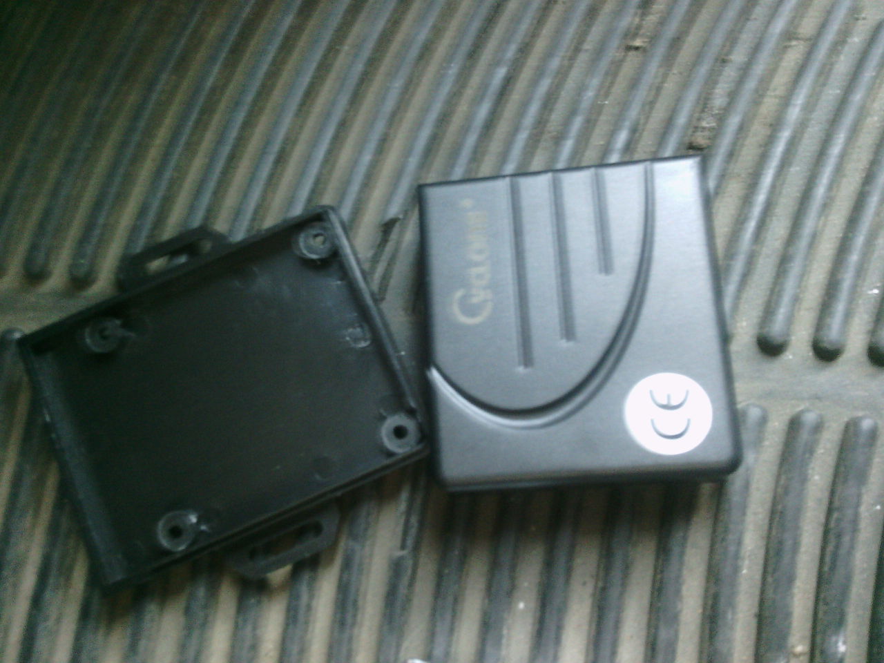

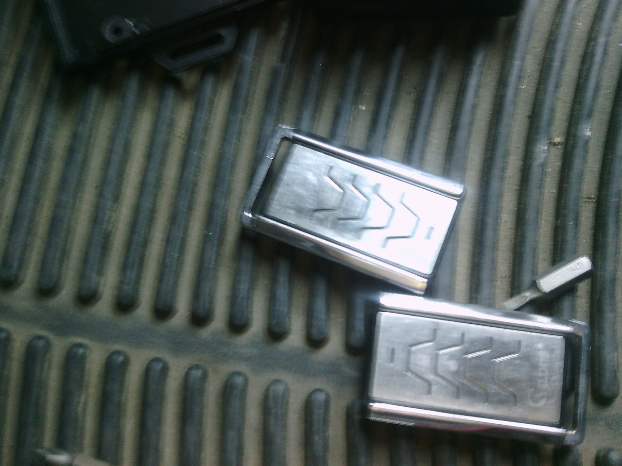

Van egy CYCLONE típusú távirányítású központi zárvezérlőm az autóban.
Idáig működött rendesen,most megállt teljesen.A távirányítókban új elem van,megnéztem tv-n,ad mind a kettő.
Valakinek van-e esetleg leírása,hogy kell-e ezt a típust kódolni,és hogyan?
Az akksi egyszer le volt merülve,utána jelentkezett a probléma.Próbáltam levenni a sarut,visszatételnél nyomtam a távirányító gombját,de semmi.Néha előfordul,hogy nyitja a táv az autót,de max.20-ból 1x,és utána már nem zár és fordítva is.
A központi egységben nincs semmi nyomógomb,ami esetleg a kódoláshoz kellene.
Fényképeket mellékelek,ha valaki tud segíteni,azt előre is megköszönöm!
