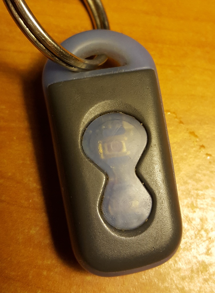

(#) djadji hozzászólása Máj 12, 2016 /
Szeretnék segítséget kérni. Vettem egy autót, egy Skodát, amihez a lent látható kulcsot kaptam. Az egyik működik, a másik nem. Amikor megvettem működött, csak kicsit nehezen. Elemet cserélte, kipróbáltam és jó volt. Most (3 nappal később) egyáltalán nem működik a távnyitás, ha a kulcsával nyitom a kucsit, akkor elkezd dudálni és persze nem is indul (immobilizer). A kulcson a LED világít, de nem nyitja. A másik kulcs rendben van, nyitja a távirányító, de jó lenne 2 kulcs hozzá. Ilyen nyitót nem láttam még, nem tudom hogy ez milyen tipus, de szerintem (mivel nem bicskakulcs, és 2006-ban már igencsak mindegyik olyan volt) szerintem utólagos beépítés lehet. Na de akkor hogyan programozzak hozzá kulcsot? Vagy hol lehet a kocsiban ez az utólagos távvezérlés? Mihez kezdjek, hogy legyen 2 kulcsom hozzá? Nincs más megoldás mint elvinni a kocsit valami autoelekró szakihoz és új központit rak bele?
Esetleg van valakinek tippje milyen nyitó lehet ez?
Köszönöm előre is ha tud valaki segíteni, vagy legalább tippet adni.
UI: Az is érdekes, hogy a kisebbik gomb nyitja és zárja a kocsit. A nagyobbik nem csinál semmit, csak ha zárva van a kocsi, akkor megnyomva a lámpa villan 3at, de csak egyszer. Második megnyomásra ezt sem csinálja. Ha legalább tudnám egyáltalán mire valók a gombok...
A hozzászólás módosítva: Máj 12, 2016

(#) peter1995 válasza djadji hozzászólására (») Máj 15, 2016 /
Szia. Ez egészen biztosan valamilyen utólagos beszerelés távirányítója. A nem működő távirányítóban ellenőrizném az érintkezőnek az elemtartóban. Plussz mérd meg az elem feszültségét.
(#) janaaa válasza djadji hozzászólására (») Máj 15, 2016 /
szia. Ez 1 utólagosan beszerelt meta systemes cucc lesz. Nem mai darab. A kis gombal zárod,illetve nyitod az autót,a nagy gomb az az ultrahangos riasztó. Ha pl. kutyát ott hagyod a kocsiban lehúzott ablaknál persze,akkor ne riasszon. Úgy emlékszem ezt nem kell tanítani,csak belerakod az elemet és kész. A rablásgátlójukat azt viszont újból kell tanítani elemcsere után.
(#) djadji válasza janaaa hozzászólására (») Máj 16, 2016 /
Köszönöm szépen. Szóval utólagos beszerelés. Nagyon, ezzel már el lehet indulni. Azt tudja valaki hogy hol keressem a központját? Mert ha lenne valami típusszáma, akkor már utána tudnék nézni, vagy venni egy másikat új kulcsokkal, és kicserélni, vagy ilyesmi. Motorháztető alatt nem találtam. Bár van valami riasztója is, mert a rossz kulccsal nem tudom elindítani, mert akkor dudál egy ideig. De ha meglenne a központ akkor elkezdhetném kibogozni mi micsoda. Szóval van valakinek ötlete hol keressem a kocsiban?
Elemcsere volt, és utána működött is, de most az egyik nem működik (amikor megnyomom a gombot világít a LED rajta).
Még valami! Van a kocsiban a szélvédő alatt, a vezető előtt a sarokban egy kis "gomb", ami villog, ha zárva van a kocsi. ÉS van rajta egy nyomógomb is. Nem utólagos beépítésnek tűnik, de a használatiban nem szerepel róla semmi. Hiába nyomkodom a gombot nem történik semmi. Esetleg az lehet a "kulcs" érzékelője? Lehet hogy az elvezet a központhoz? Azért kérdezem, mert le kell bontani a kocsi belső műszerfal alját, hogy megnézzem hova vezet és nem szeretném ha az valami egészen más dolog.
És még egyszer köszönöm a tanácsokat!
(#) djadji válasza djadji hozzászólására (») Máj 16, 2016 /
Közben találtam leírást róla, köszönöm. Hogy nem vettem észre a Meta System feliratot a hátulján? No mindegy.

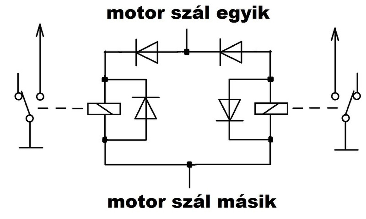

(#) chris1124 hozzászólása Máj 22, 2016 /
Vettem egy Fiat Bravo-t, amibe van központi zár, de nem távirányítós.
Ezért vettem hozzá egy távos vezérlőt.
A vezérlő fekete vezetékét rákötöttem testre, a pirosat 12V-ra.
Úgy gondoltam mivel van vezérlő, ezért a motornak nem kell tápot adnom, így csak a vezérlő motor jel barna és fehér kábeleit kötöttem be. Bekötöttem az indexek sárga vezetékeit is.
Kapcsolásnál a vezérlőnél hallom a relét, az ajtózárnál is hallok kattanást, az index is villog, de nem történik semmi.
Az eredeti zár kábelei: a zárhoz világoskék, fekete, fehér,
a motorhoz sárga, szürke,
a nyomógombhoz sárga/zöld, fekete.
Mit nem csinálok jól?
Előre is köszi!

(#) Inhouse válasza chris1124 hozzászólására (») Máj 22, 2016 /
Talán a rajz alapján kellene bekötni, és jó lenne!
Hogyan tudnánk segíteni, ha magad sem tudod, hogyan kötötted be?
Azt sem írtad, hogy milyen ez a vezérlő. Bemondasz színeket, mi meg vágjuk, hogy ja a pirosat a kékre?! Rakd be a leírást!
Ha meghagyod az eredeti vezérlőt, akkor megmarad a gombra, kulcsra való nyitás/zárás lehetősége. Ilyenkor csak a megfelelő vezérlő jelet (90%-ban testet) kell kapcsolni az eredeti vezérlő megfelelő kapcsaira. Meg kell keresni az 5 vezetékes motor mikrokapcsolójának szálait, leellenőrizni, hogy testet kapcsol-e, majd a távirányítóson testet adni a relé NO lábakra és a 2 COM-ot összekötni a megtalált 2 ponttal.
Ha nem hagyod meg az eredetit, akkor azt ki kell kötni, és a motorokat kell közvetlenül vezérelni az újjal, ez esetben csak távirányítóval fog működni. Ez esetben a NO és NC lábakra +12V és test megy, és a COM lábak a motorokra.
Ha valóban az index szálakat találtad meg, akkor ha arra rákötötted a vezérlő megfelelő szálait, akkor villognia kell...

(#) Inhouse válasza chris1124 hozzászólására (») Máj 23, 2016 /
Mivel ez a távirányítós szett úgy van kitalálva, hogy közvetlenül motorokat hajt, ezért 2 megoldás lehetséges, ha meghagyod az eredetit, akkor kell pár trükk:
Nagyon úgy néz ki, hogy az A és B pont kell neked, és ha az N az test, akkor azt kapcsol.
Fogj egy izzós autós (12V-os) próbalámpát, csiptesd testre és érintsd hozzá az A és a B pontokhoz! Az ajtó legyen csukva, vagy kattintsd be a zárat az ajtó élén! Ha az egyikkel nyit és a másikkal zár akkor ez a két pont kell. Az új vezérlőnél csak a zöld és a kék kell, de kell még két relé, vagy tranzisztor. Nézd meg, de alapból szinte biztos, hogy a kék és a zöld is testen van, ezért nem lesz jó csak úgy simán. A plusz két relét egy-egy soros diódával kell a kék és a zöld közé kötni, de fordított polaritással. Így záráskor az egyik, nyitáskor a másik fog működni, azokkal pedig testet kapcsoltatsz, az megy az A és B pontra. Gondot okozhat még, hogy lehet szükséges az új vezérlőnek, hogy kapjon visszajelzést, ez esetben a fehér és barna vezetéket is be kell kötni az A és B pontra helyesen.
A másik megoldás, hogy fogod a gyárit és lekötöd, a motorokat közvetlenül felkötöd az új vezérlőre. Ha volt műszerfal, vagy box nyitó/záró gombod, az nem biztos, hogy fog menni, de az ajtón levő mechanikai gombbal és kulccsal, valamint távirányítóval igen.
Talán szerencsésebb lett volna olyan új távvezérlőset venni, ahol csak relé kimenetek vannak. Érdekes, hogy mások, ahol meg ez lenne jobb (gyári vezérlő nélküli autó) meg a másikat veszik...

(#) Inhouse válasza chris1124 hozzászólására (») Máj 24, 2016 /
Mindenképpen ki kellene próbálni, hogy testet kapcsol-e a gyári kp zár motor, mert az új vezérlő azt várja! Az izzós autós 12V-os próbalámpa párszáz Ft...
(#) Inhouse válasza Inhouse hozzászólására (») Máj 24, 2016 /
Nem bonyolult a plusz relés megoldás.
A motor kimenet két szálára kell kötni. A soros diódák miatt záráskor az egyik, nyitáskor a másik húz be. Ennek megfelelően a nyilakkal jelzett kimenetek mennek az A és B pontra, amennyiben valóban test-el lehet vezérelni a gyárit. 4db 1N400x és 2db autós relé, akár 4 lábas is lehet, a NC nincs használva. Ha van kisebb 12V-os, vagy akár kisebb feszültségű reléd, az is jó! Utóbbi esetben egy soros ellenállással 12V-osra kell alakítani.
Így benne hagyhatod a gyári vezérlőt és kisebb munka is. Valamint, ha eladod az autót, akkor csak ki kell kötni a vezeték nélkülit és megmarad a gyári...
