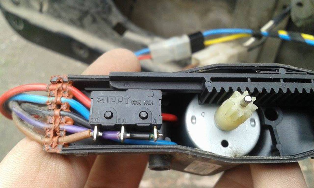

Segítséget szeretnék kérni. BMW E30-ba szeretnék bekötni távirányítós központi zárat, de elektronikai téren nem vagyok hozzá eléggé otthon. A helyzet annyiból áll, hogy van 4 motorom, hátsó kettő 2 vezetékes (kék-zöld), az első két ajtó pedig 5 vezetékes, a két oldal úgy volt kötve, hogy az első ajtó kék-zöld vezetékére rákötve a hátsó ajtó kék-zöld vezetékei, tehát a két oldalról van fejenként 5-5 vezetékem amik kék-zöld-fehér-fekete-barna színűek. Ezen az oldalon látható minden amit kézhez kaptam a cucchoz, a motorok gyáriak, de az előző gazda szerint nem is volt soha központi az autóban, viszont egy riasztó volt amit mindenestől, gondolom a vezérlővel együtt távolítottam el mert letiltott dolgokat, az autó nem is volt képes indulni... lényeg a lényeg, hogy hülye vagyok hozzá, nem igazán sikerült egy délután alatt eredményre jutnom ezért kellene egy kis segítség, olvasgattam már, de nehéz összeszedni mindent, kicsivel okosabb lettem, de nem elég még köszönöm!

Sikerült közben bekötni az F4 ábra szerint, a hátsó ajtók működnek is, csak az elsők nem, tehát azt szeretnem tudni, hogy a másik 3 vezetéket ami az első motorokról jön, azt hogyan kössem?
Itt látható melyik vezetek mi lenne, próbáltam rajz szerint bekötni nc no com részeket de akkor gondolom nem jó az F4 ábrával kombinálva....
Nekem nem volt egyértelmű, hogy mi is van benne. Főleg úgy, hogy:
Idézet: „4 motor benne az ajtóba, benne is voltak,” Idézet: „az előző gazda szerint nem is volt soha központi az autóban” Aztán itt van ez: Idézet: Ezek univerzális kp zár vezeték színek, nem gyáriak, hogyan is van ez, ha képen amit felraktál, piros, kék, fekete, lila, barna színek vannak? Hogy kötötted be, hogy nem jó? Látszik, hogy a motor szála a kék és a piros. A mikrokapcsoló nem játszik, az ahhoz kellene, hogy gombbal/kulccsal is menjen, de ez a vezérlő, ahogy írtam is neked, ezt nem fogja tudni. Ahhoz kellene egy sima vezérlő is, amit lehet, hogy kidobtál. Tehát azt a 3-at sehova ne kösd! „van 4 motorom, hátsó kettő 2 vezetékes (kék-zöld), az első két ajtó pedig 5 vezetékes, a két oldal úgy volt kötve, hogy az első ajtó kék-zöld vezetékére rákötve a hátsó ajtó kék-zöld vezetékei, tehát a két oldalról van fejenként 5-5 vezetékem amik kék-zöld-fehér-fekete-barna színűek.” A hozzászólás módosítva: Máj 2, 2016
akkor lehetséges, hogy nem is működik ez a motor, mivel avval a 2 vezetékkel nem csinál semmit amivel simán zárni-nyitni kellene
Ha már a kezedben van akkor akkuról egy pillanatra adjál neki áramot. Váltogasd a polaritást.
Ha jó a motor menni kell neki. (piros+ kék- , és fordítva)
Ahogy dokibácsi123456 írta, csak egy pillanatra, ami 0,5-0,7 másodpercet jelent a gyakorlatban, ennyi idő alatt végig fut a fogasléc.
Igen próbáltam mar, és valószínűleg rossz mert nem csinál semmit, ezert is tévesztett meg és gondoltam, hogy a másik 3 vezetek is feltétlen kell a működéséhez.
Köszönöm a válaszokat, kicseréltem 2 vezetékesre az első motorokat is és rendben van minden.
