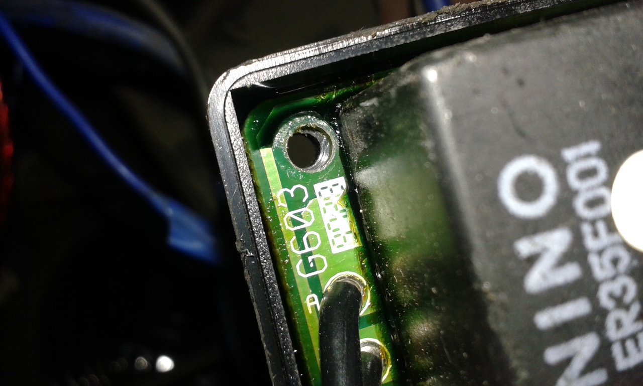

(#) patrick97 válasza Inhouse hozzászólására (») Márc 3, 2016 /
Bezárni nem lehet ezzel?! érdekes ,nekem mondjuk ez a dióda hogyan gondolja kicsit kínai, de sejtem most elgondolkodtam mert ebben az autóban csak a zár van ugye és nem lehet felpattintani nem tudom hogy magyarázzam ,de ez vagy nyitva van ,vagy zárva, maga a zár a gomb amire a motort intéztem némi barkácsolással meg egy kis WD40 segítségével ugye nyit akkor belehet nyomni ha zár akkor nem lehet. gyárilag így nem lehetett volna meg a deltában is mondták hogy nem lehet és vegyek 18.000ftért olyan zárat de mégis sikerült akkor ha relével diódával csinálom akkor nem zárja be a lakat gombal? végülis most jó mert ha nyitva van belehet nyomni a gombot így van a család másik gépkocsiján is és arra a mintára csináltam..
ez maga a zár
Ez a gomb ehhez van erősítve némi barkácsolással az a toló-húzómotor
Jah így olvasva sejtem mire tetszett gondolni, de végül is úgy van hogy az ajtó maga zárva van mindig vagyis lecsukva és azt lehet kinyitni ,felnyitni csak akkor lehet ha a gombot be lehet nyomni. akkor a motor felfelé mozdul el (ha jelet kap ), ha zárni akarom ugye akkor lehúzza a motor azt a pecket és a gombot nem lehet benyomni. nem tudom hogyan működik egy rendes autón ,de ezen a mecsboxon így
A hozzászólás módosítva: Márc 3, 2016
(#) Inhouse válasza patrick97 hozzászólására (») Márc 3, 2016 /
A dióda csak a kimenetet védi a relé visszarúgásától.
Csak meg kell nézni a rajzot, csomagtér nyitó kimenet; nem zár vissza.
Hagyd úgy, ahogy most van!

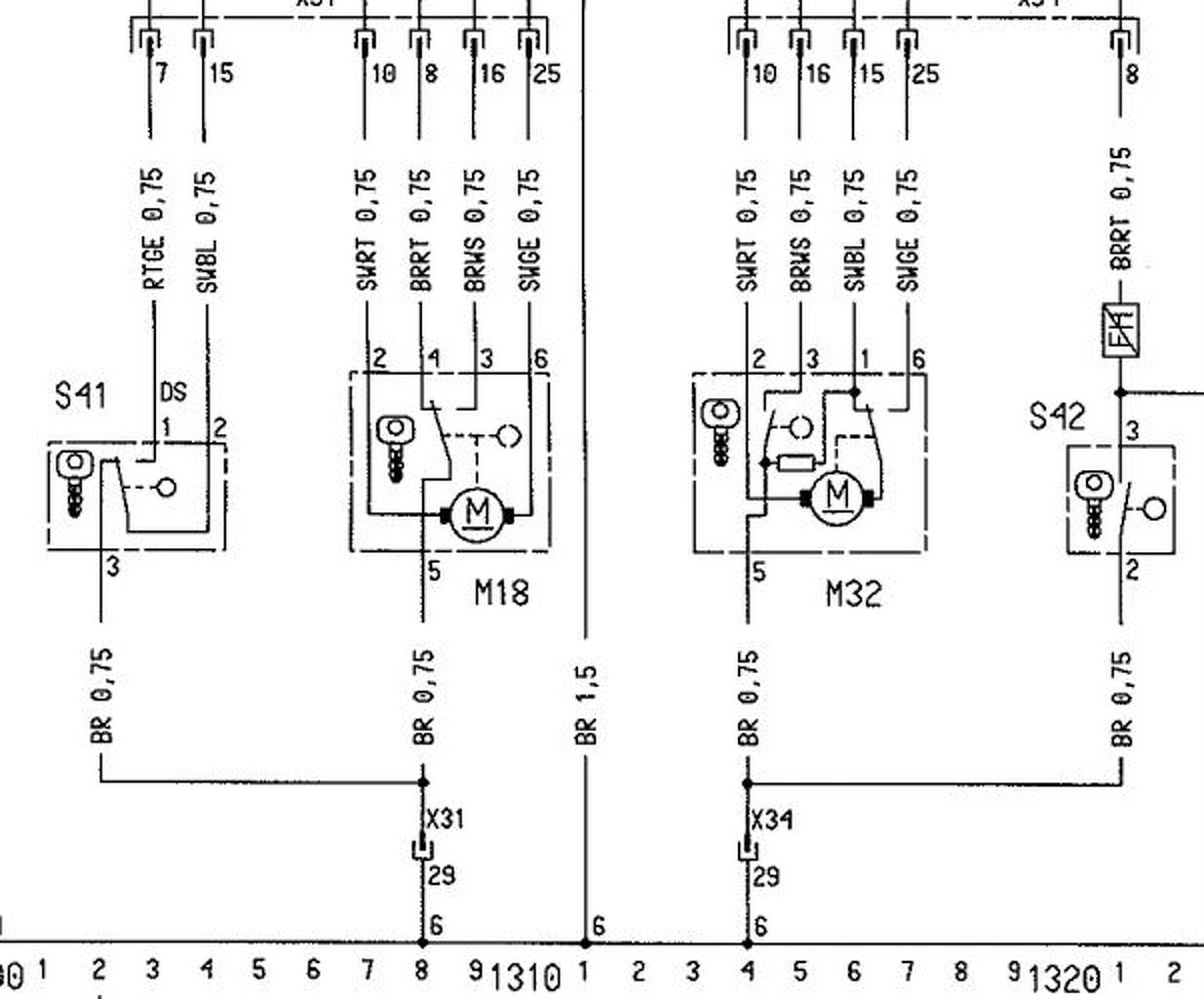

Segítséget/véleményt szeretnék kérni tőletek. Adott egy Opel Astra F - '95 körüli évjárat, be kellene szerelnem egy távirányítós központi zár vezérlőt. Megtaláltam a gyári központi kábeleit, bekötöttem a távirányítós vezérlőt pozitív triggerre. Ha megnyomom a távirányítón a nyitó és záró gombokat, akkor hallom, hogy mozgatná a motorokat, viszont nem mozdulnak. Rámértem a nyitó és záró szálakon a feszültségekre, és 4-5 V körül van. Ha lekötöm a motorokat, akkor mérhető a szálakon a 12V.
Én arra gondolok, hogy ez a vezérlő nem tud egyszerre kapcsolni ennyi motort, és ezért esik le a feszültség.
Ennek kiküszöbölésére megrelézném a nyitó és záró jeleket, azaz a jeleket rákötném egy tranzisztorra, amivel kapcsolnék egy-egy relét, ami közvetlen az akkumulátorról rákapcsolná a 12V-ot a motorokra.
Elméletileg működhet, de kíváncsi lennék a véleményetekre is!
Előre is köszönöm!
(#) Inhouse válasza Luy hozzászólására (») Ápr 5, 2016 /
Akkor most van benne egy működő gyári kp zár és ezt szeretnéd távirányítósra alakítani?
Miért kötötted pozitív triggerre? Megmérted, +12V-ot kapcsol? A kp zár vezérlők 90%-a testet kapcsol.
Hova kötötted? Remélem nem a motorokra, hanem megkerested a mikrokapcsoló szálait.
Mindegyik vezérlő képes legalább a 4 ajtónyi motort kapcsolni, de nem gond, ha van a csomagtérnek és a tanksapkának is egy-egy.
„Ennek kiküszöbölésére megrelézném a nyitó és záró jeleket, azaz a jeleket rákötném egy tranzisztorra, amivel kapcsolnék egy-egy relét, ami közvetlen az akkumulátorról rákapcsolná a 12V-ot a motorokra.”
Ezt gyorsan felejtsd is el! Értelmetlen, szakmaiatlan, felesleges...stb. Eleve relé van bennük, erre tranzisztor és relé? Nem kell. Valamint nem +12V kell a motorokra, hanem a kapcsolási iránytól függő polaritású 12V.
Fogj egy izzós 12V-s próbalámpát, csiptesd a testre és a tüskével nézd végig az 5 vezetékes master motor szálait. Ha nyitva van közben az ajtó, akkor kattintsd be az ajtó élén a zárat, mintha csukva lenne, ellenkező esetben nem biztos, hogy zárható az ajtózár. Amelyik szálnál nyit és zár, azokat felírod, aztán jöhet az új vezérlő bekötése.

(#) Luy válasza Inhouse hozzászólására (») Ápr 5, 2016 /
Köszönöm a válaszod! Igen, van benne egy működő zár, és távirányítósra kellene alakítani.
A kábelkeresés úgy kezdődött, hogy lebontottam a vezető oldali ajtó kárpitot, és ott megkerestem azokat a kábeleket, amik mennek a motorba (itt lehet, hogy hibáztam, mert pontosan nem látom, hogy csak a motor van ott vagy a vezérlő is). Ez egy 5 pólusú csatlakozó volt. Utána az utastérben, a vezető oldalnál megkerestem ugyanezeket a szálakat. Multiméter negatív pólusát az autó karosszériájához rögzítettem, és a kábeleket egyenként végigmértem, hogy mi történik ha nyitom és zárom kézzel. Nyitásra 1 kábelen megjelenik a 12V és egy kábel testre zár. Zárásra szintén egyik kábelen 12V, egy másik kábelen test, és az ötödik kábel fix test. Ezután a távirányítós központi zárat úgy kötöttem, hogy a nyitó jel vezetékét rákötöttem arra a vezetékre, amin nyitáskor 12V-ot mértem, a záró jel vezetékét arra a vezetékre kötöttem, amin záráskor mértem 12V-ot. Két vezetéket kötöttem fix 12V-ra, hogy azt kapcsolja, és természetesen a központinak adtam testet és 12V-ot. A csomagtartó nyitás és index vezetékeivel még nem foglalkoztam.
Szóval ezek után volt az, hogy leesett a feszültség, mikor kapcsoltam.
Hol hibáztam?
(#) dokibácsi123456 válasza Luy hozzászólására (») Ápr 5, 2016 /
Ha gyári akkor a vezérlő a másik oldalon lesz. Igazából az nem biztos hogy kell neked mert az 5 vezeték megvan , megvan a fix test próbalámpával megtalálod a kapcsoló másik 2 szálát ahol nyit és zár.
(#) Inhouse válasza Luy hozzászólására (») Ápr 6, 2016 /
Azok a szálak a motor kivezetések lehettek, oda ne köss semmit! Zárlatot csinálsz. Írtam, hogy hogyan keresd meg a vezérlő szálakat izzós próbalámpával. Kizárásos alapon a maradék két vezetékre kell test impulzus és kapcsol a kp zár.
(#) Joe_001 válasza Luy hozzászólására (») Ápr 6, 2016 /
Amelyiken pl nyitásra megjelenik a +12V az a motor egyik kábele, amelyiken záráskor az a másik. Próba: Digit műszert ráteszed erre a kettőre, és nyitáskor - záráskor meg kell jelennie a 1V DC-nek természetesen ellentétes előjellel. A másik 3 vezeték a kulcsos ajtóban lévő mikrokapcsolóhoz megy állapot jelző Zárt, vagy nyitott állapotot. a Comm az +12V vagy test a másik kettőn (No, Nc) a szélső helyzetekben meg kell jelennie a comm-on beadott állapotnak a zárt, vagy nyitott állapotnak megfelelően. A csomagtartóhoz autótípustól függően, (elő is lehet készítve a vezetékezés, meglepődtem a Renault Expressen mert benne volt 2 az ajtóba azonos színnel) 2,de 5 vezeték is lehet. A villogót az elakadásjelzőnél kormányoszlopnál is be lehet kötni. At Expressben egy pöcök berakásával hozzáilleszthető volt a motor a gyári zárhoz
(#) Inhouse válasza Joe_001 hozzászólására (») Ápr 6, 2016 /
1VDC?
(#) Luy válasza Joe_001 hozzászólására (») Ápr 7, 2016 /
dokibácsi123456, Inhouse, Joe_001, mindenkinek köszönöm a választ! Megkerestem az autó kapcsolási rajzát, azon belül a központi zár részét. Az alapján is kiderült, hogy a motor vezetékeire kötöttem a nyitó és záró jelek vezetékeit, és igen, ez is testet kapcsol.
A rajzon az S41 jelenti a vezető oldali zárat, kapcsolt állapotban. Én az M18 2-es és 6-os szálakra kötöttem a nyitó és záró vezetékeket, de ha jól értelmezem, akkor nekem az S41 1-es (Piros-Sárga) és 2-es (Fekete-Barna) vezetékekre kell kötnöm és negatív triggerre. Megerősítenétek? (: Köszönöm!
(#) Inhouse válasza Luy hozzászólására (») Ápr 10, 2016 /
Éppenséggel lehetne az M18 3-4 is, de valószínűleg az is jó lesz. Azt viszont nem értem, ott miért van mikrokapcsoló és miért nincs motor...kellene ehhez az értelmezés rész is.
Fogod a már sokat emlegetett izzós autós próbalámpát, rácsipteted testre és oda érinted a két keresett pontra, ha nyit és zár, akkor jöhet a távirányítós, amit negatív triggerre kell kötni.
Ahogy gondoltam a motorokra kapcsolódtál, ezért ott nem ártana egy ellenőrzés, nem égett-e el valami...

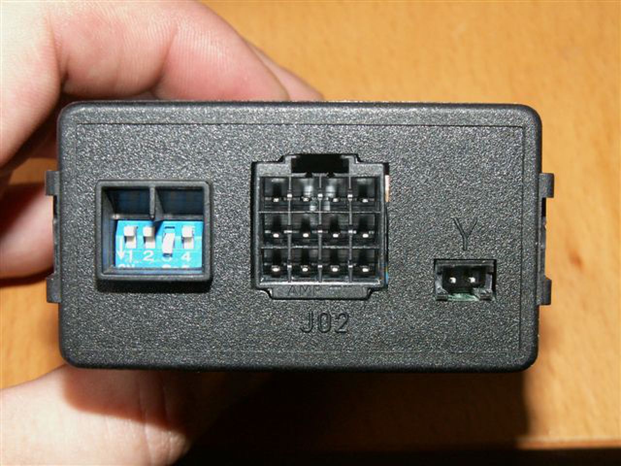

(#) skater86 hozzászólása Ápr 15, 2016 /
A segítségeteket kérném. Az autómban (BMW-E30) kulcsos központi zár van gyárilag, ezt szeretném távirányítós központi egységgel vezérelni. Az autóm negatív rendszerű, vagyis a földelést használná záráshoz. Azt is kiderítettem, hogy az autóm központi zár vezetékei közül a "fekete" értelemszerűen a test "zöld/fekete" zárás jel, a "zöld/lila" pedig a nyitás jel. A vezeték nélküli egység rákötése 12V-ra, testre és az indexekre érthető az ábra szerint. A záróimpulzus (fehér) és a test (sárga) vezetékeket kellene rákötnöm az autóm központi egységére, de nem igazán értem, hogy miként. Ebben szeretnék segítséget kérni tőletek. Csatolom a leírását a vezeték nélküli egységnek. Köszönöm előre is a segítséget!
(#) dokibácsi123456 válasza skater86 hozzászólására (») Ápr 15, 2016 /
Rossz a rajzod, a fehér és a fehér/fekete kell a működtetéshez.
Narancs narancs/fekete nem használ , sárga sárga/fekete test és működni kellene.
(#) skater86 válasza dokibácsi123456 hozzászólására (») Ápr 15, 2016 /
Köszönöm a segítséget! Hétvégén ki is próbálom.
(#) Inhouse válasza skater86 hozzászólására (») Ápr 16, 2016 /
Hihetetlen, hogy az eddig keringő eltolt feliratos rossz negatív triggeres rajzot sikerült tovább rontaniuk a kis kínaiaknak...már a motort közvetlenül vezérlő negatív/pozitív trigger rajz is rossz, és a negatív triggeres meg már "nincs bekötve" túltengésben szenved.
Ahogy Dokibácsi írta, sárga+sárga/fekete testre, a fehér a záró, a fehér/fekete a nyitó pontra. Felváltva fog testet kapcsolni a gyári zárnak, ahogy kell.
(#) skater86 válasza Inhouse hozzászólására (») Ápr 16, 2016 / 1
Köszönöm még egyszer a segítséget! Beszereltem ahogy ajánlottátok és működik minden rendesen.

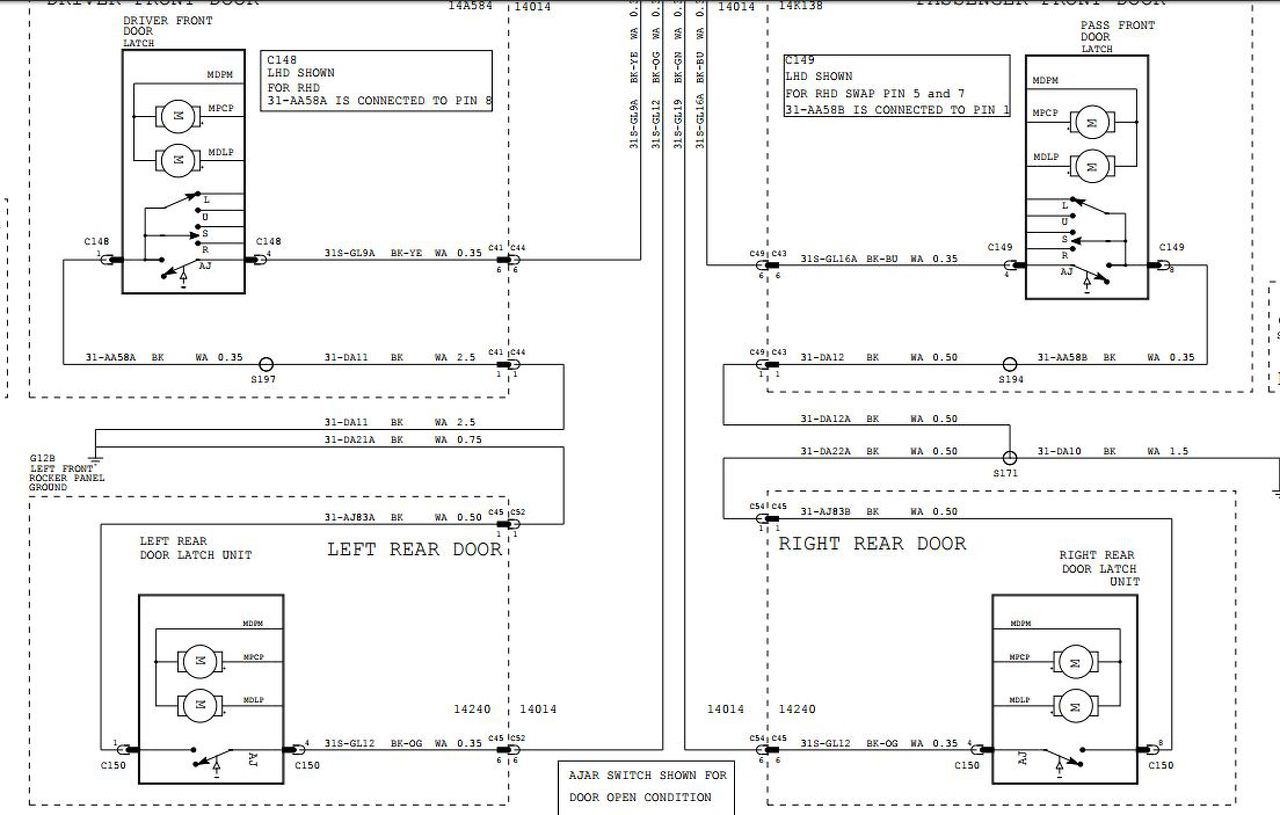

(#) Aquagen hozzászólása Ápr 22, 2016 /
Tegnap vásároltam egy autót, 2005-ös Ford Focus. A piros led folyanatosan világít a műszerfalnál, és azt írja, hogy a bal hátsó ajtó nyitva van, pedig nincs. A központi zár zárja ezt az ajtót is. Vezetés közben nagyon zavaró ez a jelzés. Lezárás után nem lehet kinyitni az ajtót, tehát látszólag minden rendben. Tudnátok tippet adni? Anno az Octavia csinált ilyet, ott a zárban lévő mikrokapcsoló cseréje megoldotta a problémát.
(#) dokibácsi123456 válasza Aquagen hozzászólására (») Ápr 23, 2016 /
Szerintem itt is megoldja
(#) Aquagen válasza dokibácsi123456 hozzászólására (») Ápr 24, 2016 /
Sajnos nem...
Mellékelek egy rajzot.
Kimértem, a fekete/narancs szálon nyitott ajtónál semmi nincs, zárt ajtónál kijön a test, tehát (visszafelé haladva) a B oszlopig minden OK, a hiba a B oszlop és a vezérlő egység között van. Kibontottam a bal elejénél az A oszlop alatt lévő burkolatot és a szőnyeget, találtam a kötegben egy ugyanolyan kábelt, ott a szakadásmérő nem jelzett, ezt hittem megvan, azt gondoltam, hogy az A oszlop vonala és a B oszlop között van szakadás, de hiába hidaltam át ideiglenesen egy kábellel, nem javult meg. Aki ismeri esetleg a Focust (2005 évjárat), az meg tudná mondani, fizikailag hol helyezkedik el a kocsiban ez a doboz, ahová a fekete/narancs kábel megy?
Nekem eddig nem volt Fordom, a szomszéd tájékoztatott, hogy ha csak 1x nyomom meg a távirányítón a lezár gombot, akkor csak a központi zárat zárja, ha 2x akkor riaszt be. Én hiába nyomom 2x, akkor sem villan az index bezáráskor, kinyitáskor igen. Ez normális?
