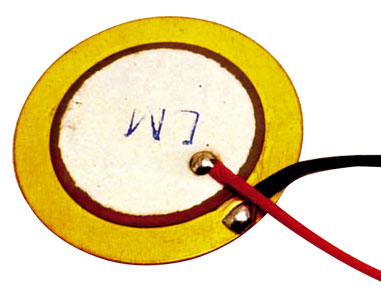

A riasztómban van egy érzékelő. Kicsi henger, filcszerű anyaggal a tetején. Két lába van, amiket ha összezárok, akkor riaszt. Ez nyomásérzékelő lenne? Hogy lehetne ezt letesztelni? Ha becsapom az ajtót (az ajtó kapcsolója kiiktatva), nem riaszt. De ha babrálom a végét a kis hengernek vagy belefújok, akkor meg riaszt. De a tolvaj nyilván nem csinál ilyeneket. Vagy szar az érzékelő és ajtóbecsukásra zárnia kellene? Mivel az ütésérzékelőm meghülyült és ki kellett szednem, jó lenne, ha legalább ez működne.
Köszi a választ előre is!
(#) kazi válasza kazi hozzászólására (») Szept 28, 2016 /
Megvan, kondenzátormikrofon. Szóval mire jó ez végül is?

(#) zoszka válasza kazi hozzászólására (») Szept 29, 2016 /
Mivel azt írtad, hogy az ajtó becsapására nem reagál így nem a légnyomást érzékeli. Szerintem törésérzékelő. Egy adott hangmagasságra, rezgésre és intenzitásra jelez.

(#) Inhouse válasza kazi hozzászólására (») Szept 29, 2016 /
Electret mikrofon? Nem láttam még autóriasztóban, csak piezo lapkát.
(#) kazi válasza zoszka hozzászólására (») Szept 29, 2016 /
Igen lehetséges, csak hogy tudnám tesztelni? Az ablakot nem törném most be. Próbaképp összeütögettem üveget a kocsiban,tapsoltam, de ezekre nem reagált.
(#) kazi válasza Inhouse hozzászólására (») Szept 29, 2016 /
Pedig ebben van. Más kérdés, hogy ténylegesen van-e haszna, mert működésre nem bírtam így a riasztót.
