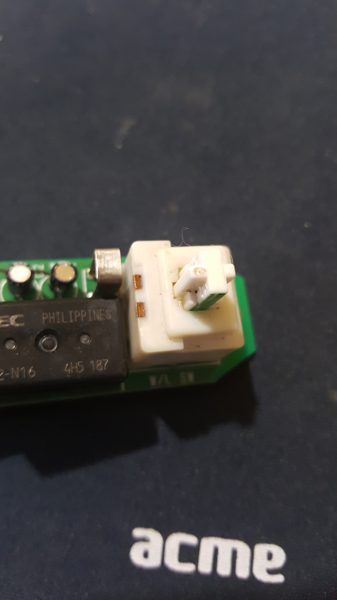

Hagyd ki a mikrokapcsolót és használd mindet 2 vezetékesként. Rakj egy váltó gombot (vagy 2 sima zárót) az utastérbe és azzal működtetsd vezetékesen a zárat (amikor benne ülsz, pl. városban). Kulccsal nem fog menni, de ennyi.
Kitaláltam közben, mármint az ignis rajzán a fehér színű vezetékről van most szó, ebben mármint az altóban van egy olyan funkció az ablakemelő kapcsolón amit nem használok, az hogy nem engedi az anyósülésen lévő ablakot működtetni, letiltja a működését. Nos ezt a nyomógombos kapcsolót, vagy átalakítom hogy záró legyen ,mivel most ha megnyomom akkor nyit egy áramkört.
De a tervem az kicsit rafkósabb, kéne szereznem régi telefonból azt a nyomógombos fóliát, és a kapcsolóban lévő mozgó műanyagrúd, és a kapcsoló alsó műanyagja közé betenni, így ha nagyon benyomom a gombot akkor működtetni tudná a zárat, és az eredeti funkciója is megmaradna, ráadásul a csatlakozóban még van nekem egy üres hely. Test eleve van, a remény újfent visszajött... remélem. Annyi hogy 2x kéne megnyomom akkor amikor reteszelni akarom az ajtót... de ez a legkevesebb, Sajna a nyomógombos kapcsolón semmi információ nincsen... A hozzászólás módosítva: Márc 2, 2021
Nem teljesen látom át, hogyan is akarod ezt kivitelezni, de ez egy elég vékony nyomógomb és kapható.
Szuper! Mar meg is rendeltem! Koszonom! Sajna voltam olyan hogy a regi kapcsolot amit kaptam amikor csinaltam az ablakemelot , mondvan h ugyis rossz meg ugysem kell kidobtam... pedig most kene nagyon is.

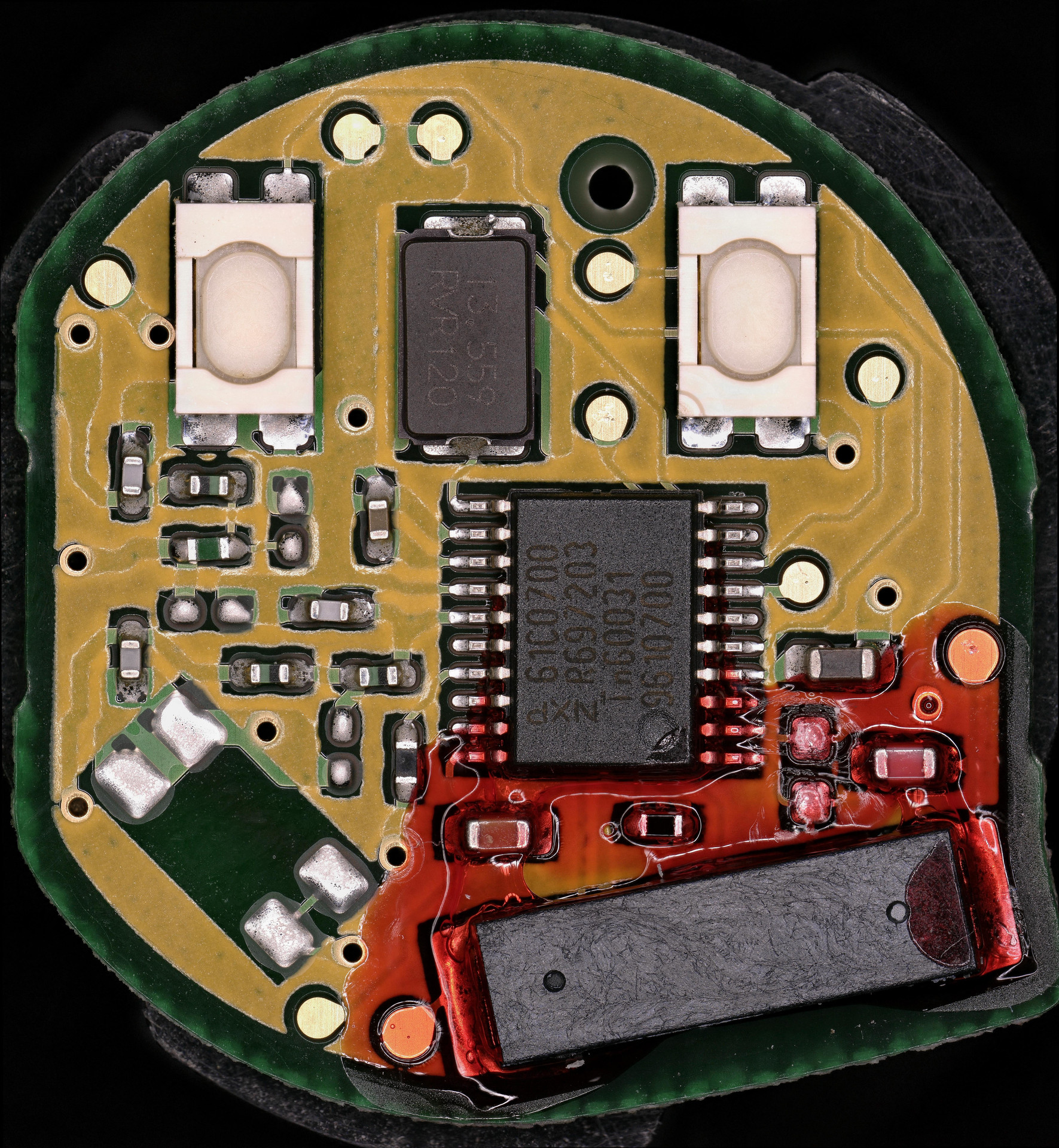

Sziasztok! Van egy 2011-es Suzuki Swift GLX-em, hozzá két távirányítós gyári kulcs. Mindkét kulccsal indítható a motor, viszont csak az egyikkel lehet kinyitni távirányítva a központi zárat. Ha manuálisan nyitom ki, akkor visít a riasztó. Szkóppal megmértem mindkettőt, hasonló jelalakok vannak ha megnyomom a gombot, úgyhogy elvileg működik mindkettő. Mit lehetne ezzel kezdeni, hogy nyitható legyen az ajtó mindkét kulccsal? Lehet valahol kapcsolási/huzalozási rajzot találni ehhez az autóhoz? A Gugli sajnos nem segített, pedig szépen kértem.
A hozzászólás módosítva: Aug 3, 2021
Nem ismerem a típust, de néha előfordul hogy az autó elfelejti a kulcsot. Ha a szkóp szerint valóban működik, akkor csak keresned kellene leírásokat, ahol a betanítás folyamata le van írva.

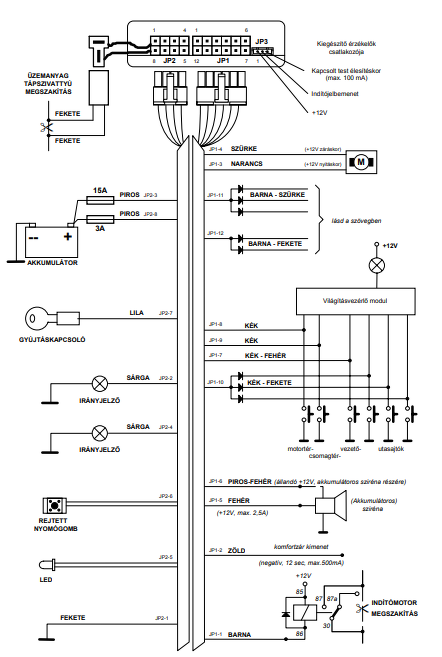

Végignyálaztam a leírást, de nincs az autó könyvében, hogy hogyan lehet tanítani. A neten talált két tanítási módszer közül egyik sem működik (vagy csak én bénáztam el valamit). Az a gáz, hogy azt sem tudom, hogy hol van benne a riasztó. Elvileg Rhino Z1M NN van benne, de örökölt kocsi. Ezert lenne jó valami rajz hozzá.
A riasztó az autó gyári kulcsaival élesíthető (a rajz szerint a központi zár vezetékeiről veszi az információt a ki- és bekapcsolásról), ezért az autó irányából kell keresni a megoldást.

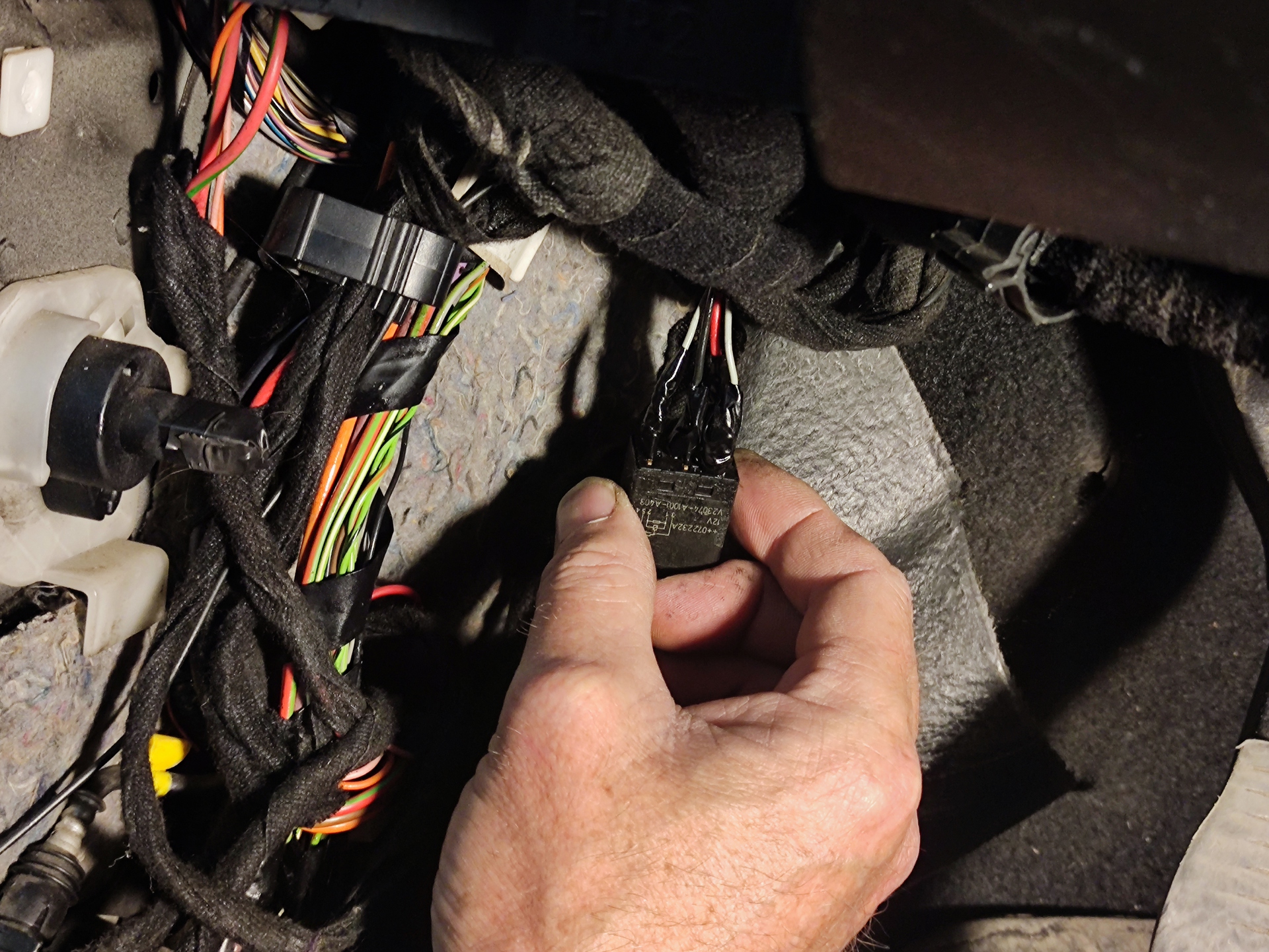

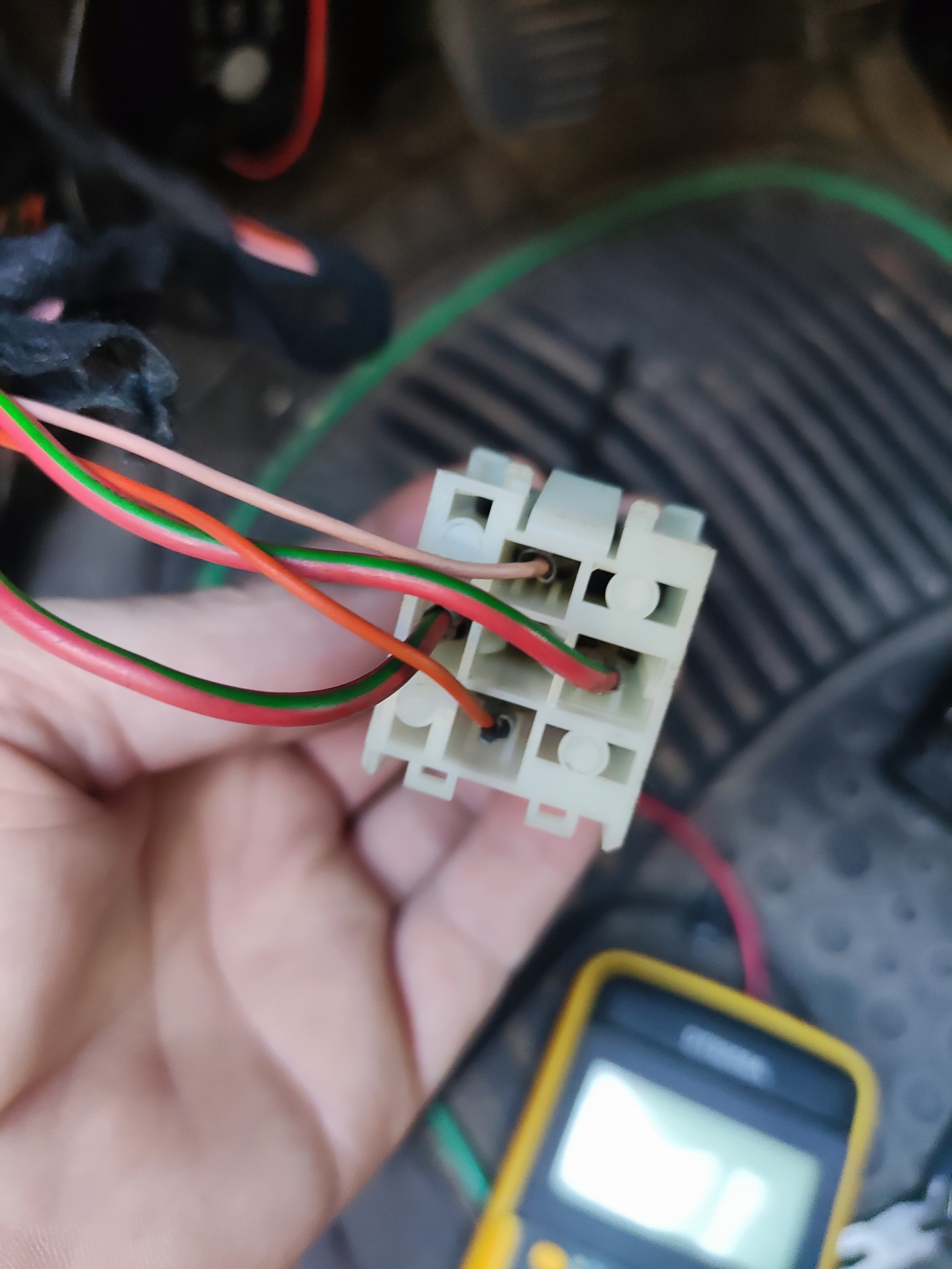

A fiamnak vettünk egy Grande puntót amiben van egy Spal AS90 riasztó. Az autó időnként gondol egyet és nem indul el. Ha leveszi az aksit és fél óra múlva visszaköti, akkor többnyire újra indítható. Leszedtem a vezetőoldali lábrésznél lévő burkolatot és találtam ott egy szerintem a riasztóhoz tartozó utólagosan beszerelt relét, ami melegszik. A gyanúm szerint az lehet az indításgátló (önindító letiltó). Létezhet, hogy az a relé be van ragadva? Egyáltalán szabad melegednie egy ilyen relének? Ezen kívül még az is hiba, hogy a csomagtér ajtaja sem nyílik mindig. Letilthatja azt is a riasztó?
Mit jelent a nem indul el?
Nem lehet immo hiba? Nem villog olyankor gyorsabban a LED a műszerfalon? Ha be lenne ragadva a relé, akkor inkább fordítva jelentkezne a hiba. Ha egyáltalán az az a relé...húzd le a relé csatlakozóját és próbálj indítani! Ha ilyenkor egyáltalán nem indul, akkor lehet az indításgátló reléje, de lehet valami gyári is, ami ehhez kapcsolódik. Ha egyszer is beindul ilyen esetben, akkor semmi köze hozzá. Egy rózsaszín vezetéknek kellene menjen a relére a riasztótól, ha valóban az az indításgátlás. Spal AS90 bekötés

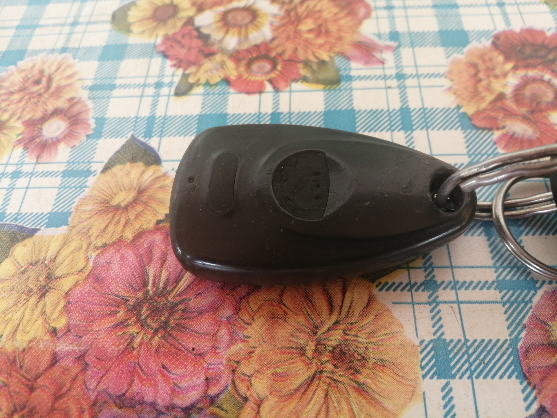

Hali! A linkben látható riasztó van az autómban. A hozzávaló távirányítónak a házára lenne szükségem. Ha esetleg valakinek lenne. Meg vásárolom.

Nagyon úgy néz ki, hogy a probléma okozója nem a riasztó. Ha a rózsaszín vezetéken lévő relé által megszakított vezetéket lekötöttük, akkor ugyan forgatta az önindítót indításnál, de nem indult el a motor, mert valószínűleg az nem az önindító áramkörét szakítja meg, hanem a gyújtásét. A melegedős relét továbbra sem értem. Az gyakorlatilag az akkumulátor kocsira kötésével egyidőben behúz és úgy is marad. Az a riasztó szürke vezetékére van kötve, amiből tovább megy egy szürke vezeték. Érdelessége, hogy a relében belül van egy ellenállás. A legnagyobb baj, hogy az indítási probléma véletlenszerűen jelentkezik, reprodukálni szándékosan nem sikerül. A legnagyobb talány, hogy miért javul meg az akkumulátor fél órás levételétől? Lehet hogy a kocsi saját indításgátlása tilt le valamiért? Merthogy kulcsfelismerő az van benne.
Nem szürke/fekete az a vezeték, ami a melegedő relére megy? Annak lenne csak értelme, a sima szürke ajtónyitás érzékelő bemenet. A sz/fek viszont egy relével kapcsolhatja az utastér világítást. Mégis hol van benne az az ellenállás? Nem lehetne erről egy fotót, mert így csak sötétben tapogatózunk.
Idézet: Immo, erről beszéltem.„Merthogy kulcsfelismerő az van benne.” A rózsaszínre kötött relé akár az üzemanyag szivattyú vezetékét is szakíthatja. Lehet, hogy mégis meg kéne nézetni azt az önindító egységet újra. Illetve jó lenne tudni, mit is szakítottak meg, akár át is hidalni, legalább próbára, hogy kiessen a hibalehetőségek közül. A hozzászólás módosítva: Aug 15, 2021
Nem, a melegedő relére szürke megy és szürke jön el róla. Azóta rájöttem, az ellenállás a sajátja, az oldalán lévő ábra szerint a tekercsével van párhuzamosan. A rózsaszín narancs egy másik relére megy, de az sem az önindító áramkörét szakítja meg, hanem a gyújtást. Azt lenne jó tudni, hogy a Grande puntonak miket tud csinálni a gyári immobilizerje, mert nem kizárt hogy az problémázik, de eddig hiába túrtam a netet, nem találtam korrket kapcsolási rajzot ehhez az autóhoz. Grande Punto 1.2 (2009)
Lebontottam a fél műszerfalat és meglett a riasztó titkos gombja. A távirányítóban pedig az elem volt meghalva. A jó távirányítóban 2,8V-os volt az elem a rosszban pedig 3,2V.
A hibás elem 5mA-nél többet nem tudott leadni a megfelelő feszültség ellenére sem. Biztos megnőtt a belső ellenállása a több évnyi pihenés alatt.
