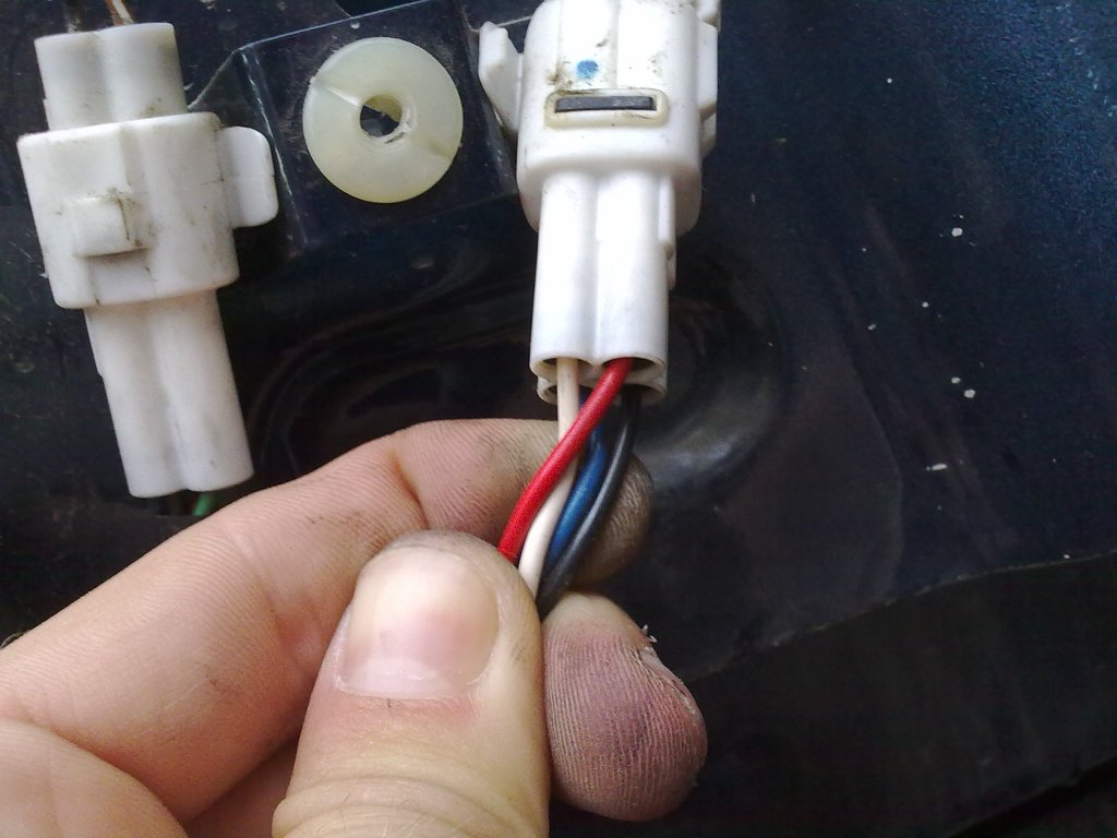

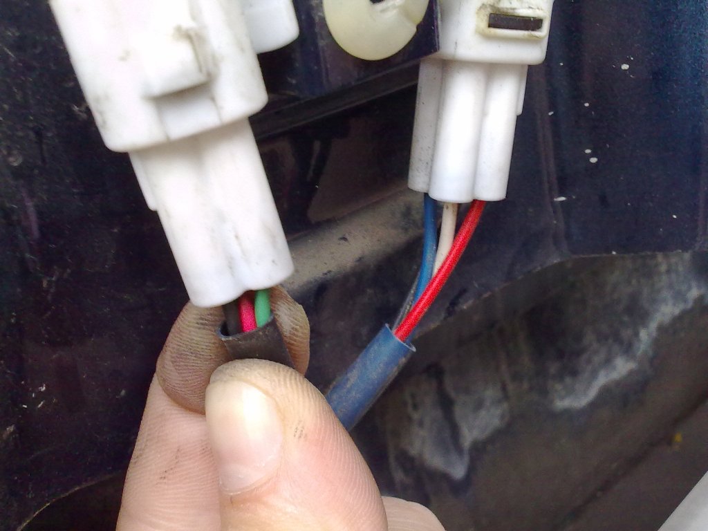

Hi!
Egyenlőre ott tartok hogy lebontottam. Nem nagyon látok semmit, ránézésre jónak tünik. Ki is próbáltam, ment közbe is, már a ház elött mentem pár kört és akkor is nyitott, csukott párszor magától(Pl 1-1 kanyarba vagy akár egyenes szakaszon is.). Pedig stabilnak tünik teljesen. Úgytünik nem lönyög sehol...
Képek nem full jó minőségűek, de szerintem ebből ugye tudnátok megállapitani.
(Ha másnem, nem rakom vissza a boritást és holnap elviszem szakemberhez..)
John
(#) Inhouse válasza John__ hozzászólására (») Máj 30, 2011 /
Ezek jó, használható képek.
Húzd le a fehér, a barna és a fekete vezetéket! Menj egy kört így is...ha így is kapcsol magától, akkor nem ez a motor csinálja. Nézd meg, hogy a jobb elsőről is vezérlődik-e? Akkor azzal is el kell játszani...
Szerelésre nem tűnik gáznak, hacsak az nem, hogy nem látszik, mi nem engedi a motort elforogni azon az egy csavaron...belül rögzítve van valahogy? Tudod mozgatni le-fel valamennyire? Lehet, hogy ettől billen át, ha épp ott kapcsol a mikrokapcsoló benne...

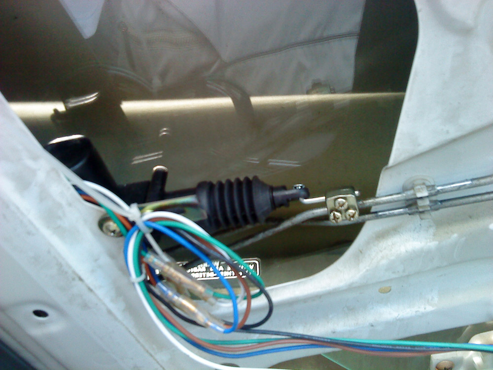

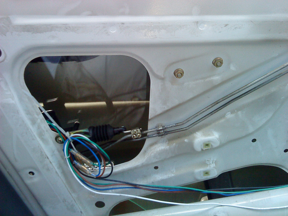

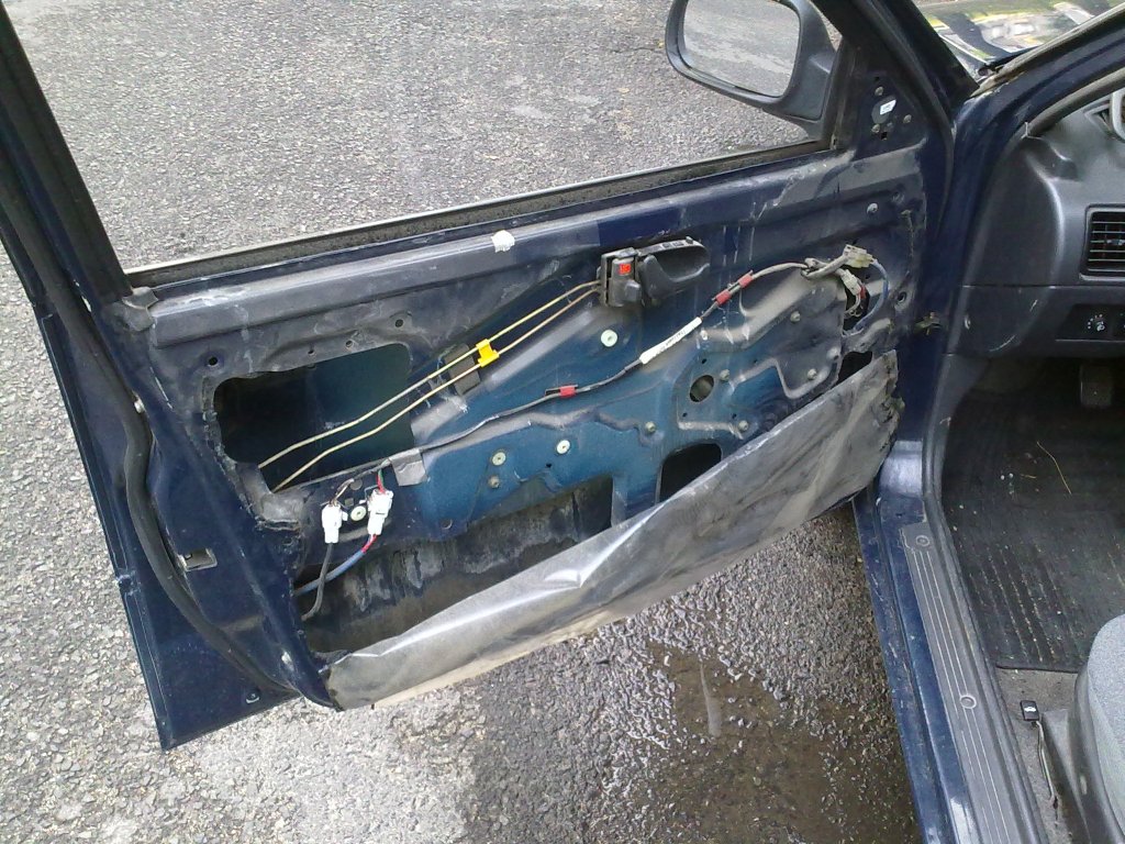

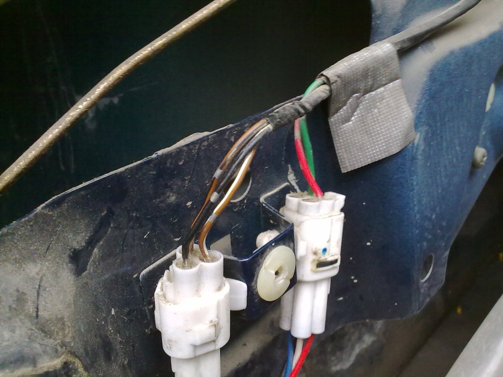

Végre a vezetőoldali kárpitot is sikerült leszednem!
Tehát: barna fehér és barna fekete a mikrokapcsoló két érintkezője, a fekete pedig a kapcsolt szál (legalábbis gondolom). A motor működtetés pedig a piros és a zöld vezetékekkel valósul meg. 5db vezeték feladata tehát tisztázva, még van 5db:
- fehér-zöld
- fekete-kék
- kék
- kék-fekete
- piros-kék
Ezek mik lehetnek? Szedjem le az anyósoldali burkolatot is hogy megtudjuk? (Gondolom 3db vezeték az anyósoldali mikrokapcsolóé és 2db pedig a táp lesz, így jön ki a 10db vezeték.)

Szétszedtem az autóban lévő gyári központizár-vezérlőt és azt a távirányítósat is amit vettem. A kettő panelja alapvetően teljesen más természetesen, de ami engem leginkább aggaszt az az, hogy a gyári vezérlőben a két relé érintkezői nincsenek közvetlen kivezetve, a távirányítósban amit vettem viszont a két relé 3-3 érintkezője úgy ahogy van ki van vezetve a csatlakozóra. Ez nem lesz gond?

Most visszagondolva, a behúzótekercsek két vezetékét csak kell valahova kötni! Hová?

(#) vovozs válasza Attila86 hozzászólására (») Jún 2, 2011 /
A gyári elektronikát hagyd meg ( békén) azt ne piszkáld, arra csak kösd rá az utolagost. A két vezérlőszálra ha adsz probalámpán keresztül testet akkor a zár dolgozik ki-be. Ide kösd az utolagos távirányítómodult, mikor behuz a záró vagy a nyitó relé benne akkor ide erre a két szálra adjon ki egy-egy impulzust. Ha az ember átlátja a müködést akkor ez egy ujjgyakorlat csukott szemmel.

(#) Attila86 válasza Attila86 hozzászólására (») Jún 3, 2011 /
Megvan, a mikrokapcsoló két végére kell kapcsolnia testet. Kipróbáltam, így nyit meg zár. :yes:
Már 'csak' a kormány alatti kábeldzsungelben kell kiigazodnom valahogy. Arra gondoltam hogy megkeresem azt a relét amelyik akkor kattog amikor kinn van az elakadásjelző, és a távirányítós vezérlő reléjének munkaérintkezőit egyszerűen párhuzamosítom vele. Csak tudnám hová bújt.
