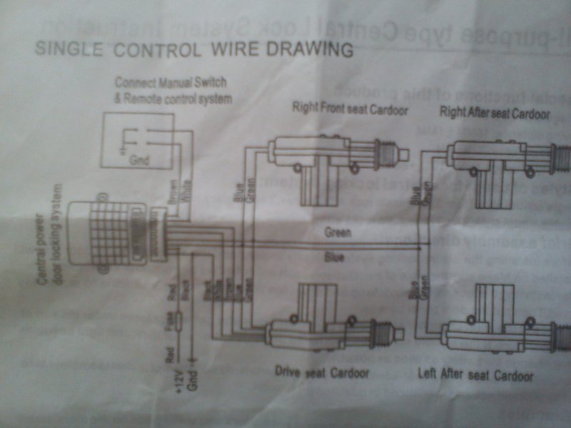

(#) rizseslecso válasza rizseslecso hozzászólására (») Jún 5, 2011 /
Szét szedtem a kocsiban a kormány alatti burkolatot. Van ott egy halom vezetékköteg és arra lennék kíváncsi hogy ott melyik vezetékre kössem rá a központi vezetékét? Böngésztem egy kicsit itt a fórumon és találtam kapcsolási rajzot is amiből rájöttem hogy a barna a zárás és a fehér a nyitás vagy fordítva. De még mindig nem világos számomra hova kell kötni. esetleg úgy is meg lehet csinálni, hogy valamelyik első index vezetékét elvágom és arra kötöm rá?
Köszi a válaszokat!

(#) Inhouse válasza rizseslecso hozzászólására (») Jún 6, 2011 /
A fehér és a barna az 5 vezetékes motor mikrokapcsolójának a szála szokott lenni, biztos, hogy arra kellene kötni? Rakd már fel a rajzot!

(#) rizseslecso válasza Inhouse hozzászólására (») Jún 6, 2011 /
Sajnos csak fényképezni tudom a rajzot. De a szerint is úgy van, hogy a fehér és barna az 5 vezetékesből jön ki és megy a modulba, de viszont a modulból is kijön a fehér és barna. A doboz oldalán is rajta van ugyan az a kapcsolási rajz. Ott a barnához az van írva, hogy "to turn left right" a fehérhez pedig " to turn right light". Én ezt úgy értelmeztem, hogy rá lehet kötni az indexekre. Mert a távirányítón is van 4 gomb: zárás, nyitás, egy néma hangszóró és egy villámjelű gomb.
Akkor megpróbálok valami elfogadható képet csinálni és feltöltöm ide.

(#) rizseslecso válasza rizseslecso hozzászólására (») Jún 6, 2011 /
Nem annyira jó a kép, de szerintem kivehető belőle. A képen a modulból felfele megy ki belőle a barna és a fehér vezeték ha látod te is. Szerintem az lenne az index villogtatás, de lehet én értettem félre valamit és hülye vagyok hozzá!
Amúgy ez egy HD Racing-es központi zár.
Erről van szó:
http://www.hdeu.hu/showimage.php?f=B8ubYVtZIeSRAfTJuHCHYNZvaehq.JPG
http://www.hdeu.hu/showimage.php?f=V2a8ZcQYDU0NtfLGTeWTwffodeFh.JPG
rizseslecso
Nem látok ezen a rajzon olyat, hogy villogó bekötése...
Az ott felül arra van, hogy raksz rá nyomógombot és kapcsolhatod kézzel a központi zárat...
Párhuzamosan van kötve a motorból kijövő fehér és barna vezetékkel, semmi extra, hogy kivezették...
Erre kötheted a riasztót is...
Ne kösd rá a villogókat semmiképp, mert szikra veti lesz...
Köszönöm szépen a segítséget! Akkor valószínű majd szerzek bele egy riasztómodult.

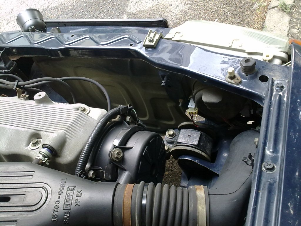

Megvan a sziréna is. Hova lehetne szerintetek beszerelni? A hűtőrács mellett van egy jó nagy fám lap aminek semmi funkciója nincs, gondolom hogyha lenne az autóban légkondi akkor annak a hűtése jönne ide ennek a lemeznek a helyére. Arra gondoltam hogy ezt a lemezt kifúrom és erre csavarozom rá a szirénát. Van esetleg jobb ötletetek?
(#) Attila86 válasza Attila86 hozzászólására (») Jún 6, 2011 /
Gondolatébresztőnek:
(#) Inhouse válasza Attila86 hozzászólására (») Jún 6, 2011 /
Jónak tűnik a leírásod alapján. A képek alapján nem annyira... Lehetőleg minél távolabb legyen a motor hőt sugárzó részeitől, és a mozgó alkatrészektől, ha megoldható, akkor OK.
Lefelé álljon, hogy ne állhasson meg benne az esetleg belecsapódó víz. Testet lehet, hogy érdemesebb külön vinni neki, mert az ilyen csavarozott lemezek nem biztos, hogy jó kontaktok. (Spal kivétel, testet kapcsol, nem +12V-ot)
