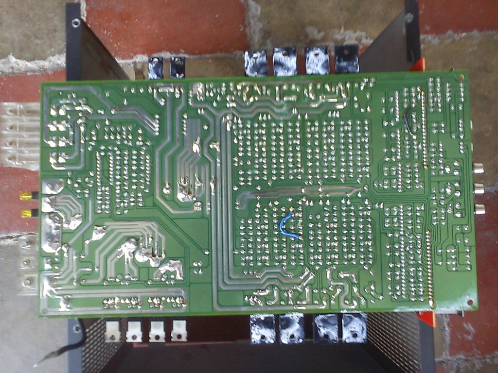

Nemrégiben szereztem meg a szakmát E.Műszerészt felnőtt suliban,ezen felbátorodva nekiestem egy erősítőnek(mint már azt itt egyszer felvetettem)A hibája az volt,hogy először protect led világított majd semmi és a volt gazdi biztiét elintézte a kocsiban.Próba kedvéért hogy mit is csinál pc tápról próbáltam indítani,de az leoldott azt hittem megnő a fesz az 5V kimeneten és ezért old le de nem,indítás közben feszt mértem 5V nál és nem nőtt,zárlat volt az erősítő betáp + - bemenetén.Ezért bekapcsolt állapotban nem tudtam mérni,kezdtem a FET ek mérésével,első jó volt de utána volt még 3 ami teljesen zárlatba ment kiforrasztva multiméterrel néztem a bemenetet a zárlat megszűnt,gyorsan vettem is bele Fet-eket igaz 50N06 helyett IRF3205 öt a boltban megerősítettek hogy ezzel tudom helyettesíteni őket.Tegnap Du. ki is cseréltem őket de mikor ráadtam a feszt újra elégetett 2db Fet-et, valaki tudna segíteni,mi ölheti meg őket?

(#) pinyó39 válasza jancsi8511 hozzászólására (») Jún 23, 2012 /
Ugye nem az 5 voltos részről indítgattad?
A vezérlő TL494? Az is lehet hogy a többi FET közül is kipurcant pár de nem lett totál zárlatos. A kimenetén lévő két dióda, és két tranyó szokott még elhalni ha a FET-ek is megfőnek. Áramkorlátos tápot kell beszerezned vagy építened ha javítgatni szeretnél a jövőben hasonló dolgokat. A végtranzisztorokat is nézd át nem zárlatos e valamelyik?
(#) Beringer 600 válasza jancsi8511 hozzászólására (») Jún 23, 2012 /
Hali! Nekem is volt hasonló gondom,csak én úgy javítottam,hogy a tápról lekötöttem a végfok részét,és úgy kezdtem neki a táp rész javításához.És mikor kicseréltem a TL494-es ic-t a 4db IRFZ44 típusú fetet,ekkor már megjelent a 2x26v-os táp fesz.Csak azután kezdtem neki átnézni a végfokozatot.

(#) jancsi8511 válasza Beringer 600 hozzászólására (») Jún 23, 2012 /
Akkor már meg van mit csinálok holnap,csak annyi a probléma még hogy FET et és IC_t leghamarabb hétfőn tudok venni,mondjuk szétnézek hátha találok működő IC-t PC-tápban.Ha a FET eket kikapom kb milyen értékeket kéne (vagy lehet-e)mérni a helyén csak hogy nehogy csere után újra meghaljanak nekem.Amúgy 20A es biztik vannak benne és egy kamu 800W van rányomva.A panelon ez áll CALI C.A. 800.4
És nem az 5V al próbáltam 12V al ezt kötöttem a REM szálra is és e közben néztem az 5V ot hogy nem e nő meg rajta a feszültség,de nem.
Még akkor megnézem a 2 tranzisztort is ahogy Pinyó39 is javasolta,de diódát nem látok a kimenetén hacsak nem zénere gondoltál a Fet-eknél pedig csak áramkorlátozó ellenállásokat látok.
Még annyit szeretnék kérdezni ha a protect led ég akkor az elvileg lakapcsolja a végfokot rövidzár vagy tulvezérléskor nem?Igy is zárlatos lehet a végfok?
