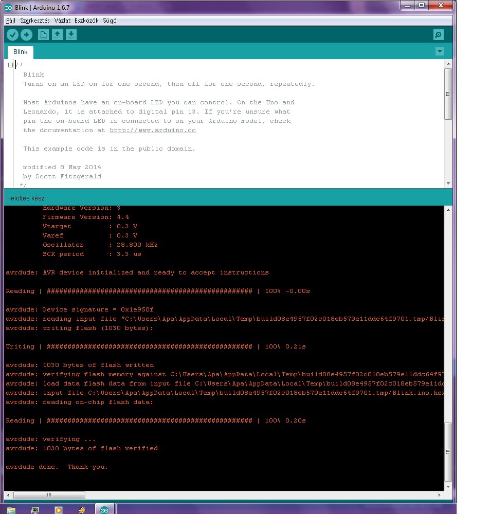

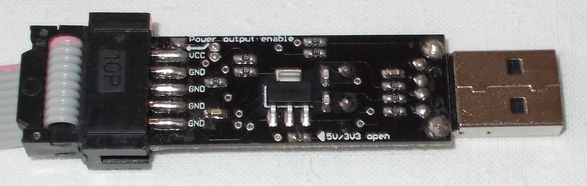

Van egy arduino UNO - m amelyet programozás tanulási , eztazt kipróbálni célokkal szereztem be néhány éve , mindeddig kifogástalanul működött. A mai napon ismét akartam használni de a "hibauzenet.jpg" képen látható hibaüzenettel találtam magam szembe. Megpróbáltam eldönteni a 328P vagy az interface AVR tojt e be. Mivel a feltöltés az rx tx + reset vonalakon megy , az rx tx ellenőrzéssel kezdtem a hiba felkutatását. Egy 1K-s ellenállást bedugva az RX TX kivezetésekbe "visszafordítottam" a jelet. Amit a soros monitoron kiküldtem , vissza is jött ahogy kellett. Ekkor a 328-ast kivettem az UNO-ból majd úrja töltöttem az USB ASP programozómmal a bootloadert "kütyük.jpg" , utána pedig egy reset lábat tesztelő progit "Blinkwhile.ino"-t toltam bele . Visszatéve a 328-ast az UNO-ba kiderült a C5-ös 100nF-os csatoló kondi jó . Oszcilloszkóppal is ezt láttam de ez volt a hiteles a 328P által "visszaigazolt" mérés. Ekkor letöltöttem egy soros kommunikációt ellenőrző példaprogit , amelyet ismételten az USB ASP-vel beletoltam a 328-ba , utána IC vissza az UNO-ba , minden flottul működött . Amit elküldtem annak visszakaptam az ASCI kódját . De az a k..va kiba...tt program letöltés az UNO-val továbbra sem megy. Itt állt meg a tudomány. Ha valaki tud segíteni kérem ne fogja vissza magát. Az elektronikában jártas vagyok kb 35 év szakmai tapasztalattal a hátam mögött , jöhetnek a szakkifejezések bátran . Ezt az UNO-t csak tanulási kipróbálási célokkal nyüstöltem eddig. Nem vág a földhöz ha a kukában végzi , de azért úgy szeretném kidobni ,hogy tudom mi lett a baja. Köszönet a válaszokért előre is.
Ha a programozóval feltöltöd a bootlaodert, majd egy programot is, akkor a programmal felülírod a bootloadert.
Tehát ha bootloadert akarsz használni, akkor a programozóval felrakod a bootlaodert, majd a programot már soros porton keresztül, a bootloaderrel töltöd fel.
Köszönet a segítségért !
A javaslatod alapján feltoltam rá az USBASP-vel a bootloadert , utána visszaraktam az UNO-ba a procit és sikerült is egy példaprogit (blink) feltölteni rá . Hát igaz a régi bölcsesség , hogy az ember saját magánál jobban senkit nem tud szivatni. Üdv.

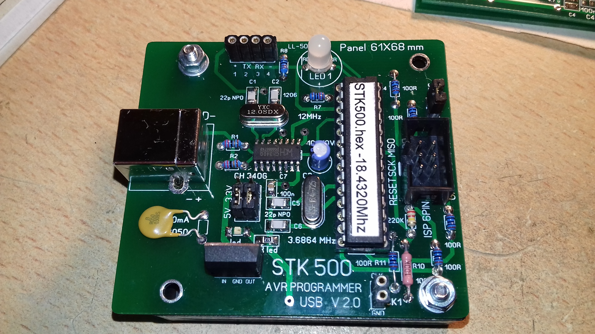

Építettem egy STK 500 -as égetőt nagyszerűen működik, felteszek pár képet !
