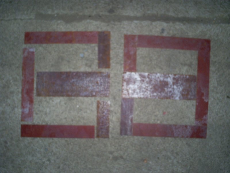

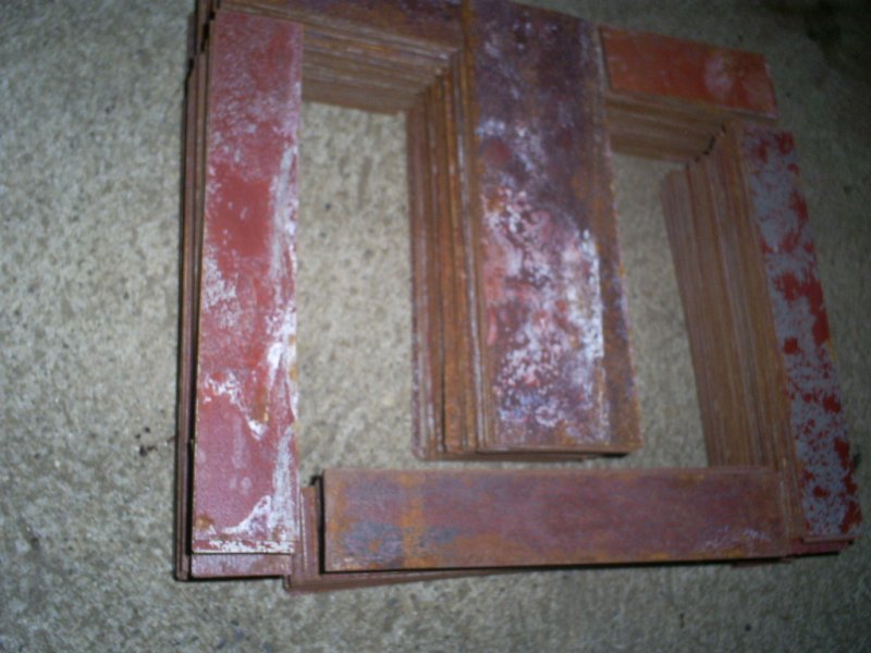

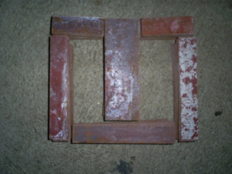

Értem! Lesznek képek! Nemsoká kezdem a tekercselést!, szereztem vasmagot is! Állítólag egy hegesztő trafóé volt, csak szétszedték a réz miatt, a lemezeket meg elhoztam! 60x65mm átmérőjű oszlopa van és jó 20 centi magas! Hogy mekkora teljesítményű lehetett azt nem tudom. Majd teszek fel képeket! Azt nem tudom hogy a lemezek szigetelése milyen állapotban lehet, esetleg lefessem e őket, vagy csak simán állítsam újra össze?

(#) dobo válasza Marty McFly hozzászólására (») Ápr 7, 2009 /
Én nyugodtan összeraknám festetlenül.
A rozsda is szigetel
Ha kész a trafó én akkor festeném le teljesen vagy lakkal itatnám be, hogy ne rezegjenek a lemezek.

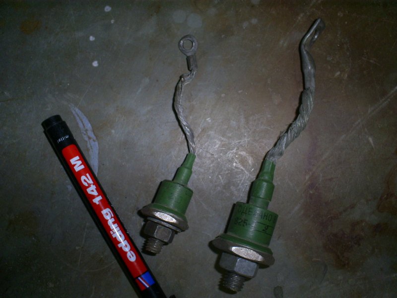

Én a minap szétszedtem a co hegesztőm és generátor diódák vannak benne
150 Amperra.
Na akkor mit birhat az öklömnyi mozdony dióda?
(#) Marty McFly válasza dobo hozzászólására (») Ápr 7, 2009 /
Hát sajnos az is műanyag szigetelésű vezeték! De ahogy számolgattam kis szerencsével el fog férni! Akad itthon néhány nagy hűtőbordás orosz dióda! Igaz a hűtőborda már nincs meg mert felhasználtam a quad 405 ösömhöz őket, de végülis fel lehet fogatni azt más hűtőbordára is! Az a baj hogy ez a képen 2 fajta és csak 2 db van mindkettőből! Nem tudom menyit bírhatnak, vagy egyáltalán fontos erre, graetz, nem elég az egy ütemű 1 diódás egyenirányító ami csak simán levágja az alsó periódusokat? Vagy azon gondolkodtam még hogy 50A osakat veszek, és párhuzamosan bekötöm, de ennek a működőképessége mögött egyenlőre kérdőjelet látok

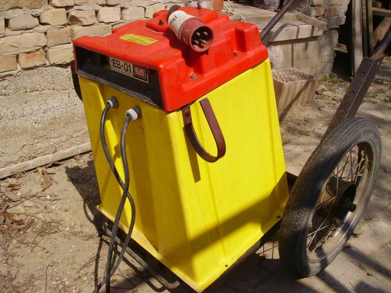

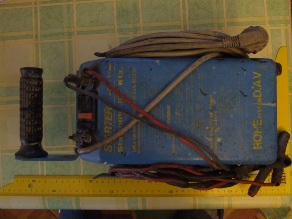

Bocs ,hogy beleszólok mint új fórumozó.Nekem volt évekkel ezelőtt egy ilyen gyári cuccom abban kb300W-os
EI magos heggesztett trafó volt az egyenirányító 12 db generátor dióda + hűtőborda, azzal a lemerült beteg dízelt is életre lehetett kelteni. Két üzemmódja volt az egyik az sima töltő a másik az indító bika amit egy nyomógombbal tudtál aktiválni.Ha jól emlékszem a trafó primeroldalon kb 170V környékén volt megcsapolva (a vastisztességesen telítésbe volt tekerve) ez a bikaüzemmód max 3-4 perc aztán pihenő.Az aksi felrobbanásától ne tarts Én most CO hegesztőről is szoktam bikázni ami cirka 150- 200A ad az aksinak mielőtt indítózol ez kb 10-15 s azután indítózás, bírja csak ne felejtsd rajta mert az gáz. Holnap megpróbálom megkeresni és pontosabbat írni.

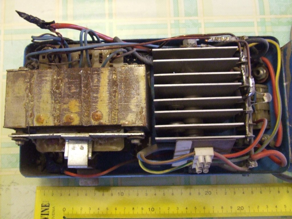

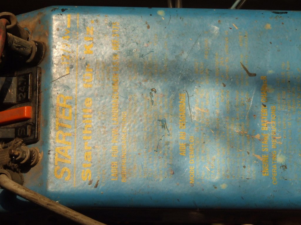

Nos íme itt az enyém. A burkolat szerint 12V-nál 150A 24V-nál 100A-t tud indítási rásegítésként. Ezt a narancs színű visszajelző melletti kapcsoló nyomva tartásával érted el, nekem sajna ez a kapcsoló romlott el és rövidre zárta a kb +30V-hoz tartozó megcsapolást, már egyszer megtekertem most is arra vár. A 24V-os részét nem használtam. Személy autóhoz nekem elégvolt.A diódákkal kapcsolatban rosszul emlékeztem mert csak 8 db van benne Darabonként 70 cm2hűtéssel f120 jelzéssel kivitelre mint a generátor dióda szerintem generátorból bontható, ha ez a teljesítmény elég, egyébként ezek a diódák ~50A-körül tudnak hídba kötve a duplája mivel félperiódusban dolgozik.De, ha nagyobbakban gondolkodsz van 4db orosz diódám amitől olcsón megválnék azok 200A hűtőbordával, vasam is van 3 oszlopos hiperszil ( ezek a fajta vasak közel 2T-re gerjeszthetők fele annyi menet /volt mehet rá vastagabb huzal nagyobb teljesítmény )43 cm2/oszlop, én CO hegesztőnek szántam. :yes:
Viszont csak zománcozott huzalt használj. :nezze:
