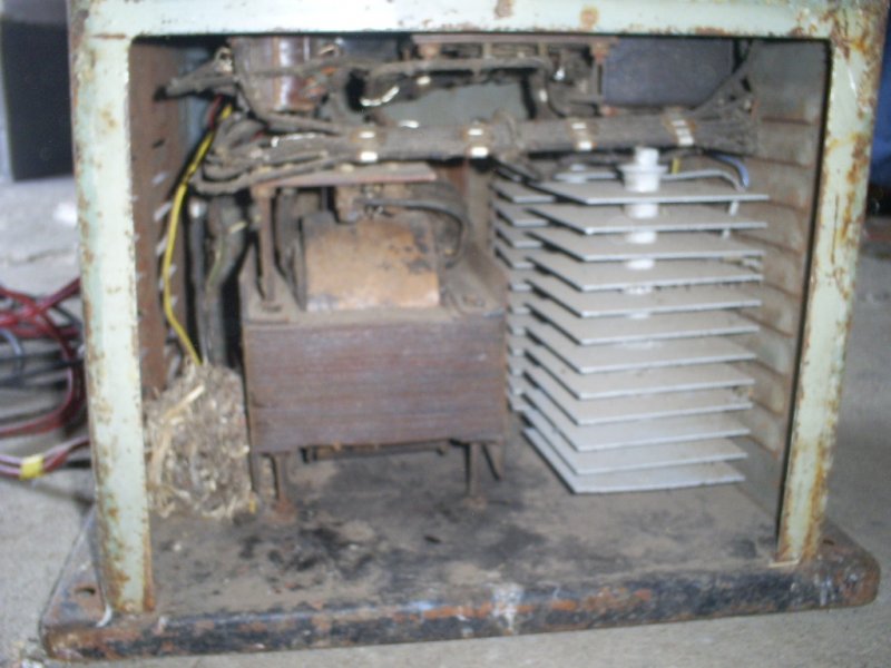

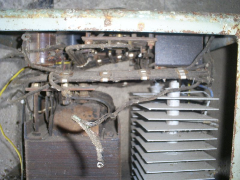

Ez lenne a műszer! Még sok dolgom lesz vele mire normálisan fog kinézni, nem igazán volt túl jó helyen tárolva! Több dolgot nem értek! Pl. nem értem miért van rajta 3 biztosíték, hogy melyik kapcsoló mire való, meg van egy vezeték szabadon, az egyik képen jól látszik, ennek a vezetéknek nem találom a helyét! Aki ért hozzá, vagy el tudja magyarázni a működési elvét vagy akár csak azt hogy hogyan kell kezelni, azt megköszönném!
Nem ismerem a készüléket, sőt még életemben nem láttam ilyen, de amit erről a pár képről mondani tudok, az véleményem szerint:
- Ős régi, feltehetően szelénlapkás egyenirányítóval - Nem lehet túl nagy teljesítményű a trafó méretőből iítélve, inkább töltő ez, mint bikázó - Három biztosíték, márt 3 fázisú betáp, így egyenletesebb a kimeneti feszültség, nem kell szűrőkonenzátor, vagy bármi egyéb. - A lelógó aludrót valószínű a burkolatra ment, és földelésnek hivatott lenni. - A bal oldali forgókapcsoló talán a feszültséget hivatott álllítani (6-12-24V), a nyomógomb meg talán... Talán az kapcsolta be (persze a primert). A többiről fogalmam nincs, nézd meg a vezetékezést. Így távolról nem hiszem, hogy tudnak segíteni, feltéve ha nem ismeri ezt a típust valaki...
Nézegettem a vezetékelést és pont ezt nem értem, hogy 1 fázisú, és mégis 3 biztosíték van rajta! Ahogy a vezetékelésből kivettem, 1 a fázison van egy a nullán, egy pedig a kimeneten! Állítólag amikor a nyomógombot nyomva tartják akkor lehet bikázni!
Köss rá a teszteléshez akár egy olcsó izzót, hogy ha mégis valami rossz benne, akkor ne az akkut csessze el. Mérd meg, hogy tényleg egyenáramot ad-e ki, és jó-e a polaritás, mert ezeket az akkun maximum egyszer fogod csak tudni megmérni.
Ne a működését próbáld megérteni, hanem a használatát. Ha már működik, akkor lehet haladni visszafelé. Ha jók a biztosítékok, nem kell foglalkozni vele. Majd ha átépíted, úgyis máshogy lesz (gondolom én). Igényes használathoz legalább az egyenirányítót, a csatlakozásokat, a kapcsolókat és a bakelit nyomógombot meg még pár apróságot azért érdemes kicserélni. De előbb működjék...
Kicsit megtisztogattam a kapcsolókat, és előkertültek a feliratok! Az egyik a töltőáram szabályozás, a másik töltőfesz kiválasztás, ennél nem értem miért van úgy hogy 6; 12; 12cs; 24; 24cs a cs mit jelent? Aztán a harmadik forgó kapcsoló, az a ki be kapcsolója, a nyomógomb pedig az ampermérőből voltmérőt csinál, mivel kis tisztogatás után észre vettem hogy van rajta egy feszültség skála is! Az ampermérő skála 40A ig megy el Ezzel még nem nagyon lehet bikázni! Pedig állítólag a honvédségnél használták, bikázónak... Érdekes... Ja és amúgy működik!
Ez már haladás! Először azt hittem, hogy amit Te műszernek írsz, az egy teszt-lámpa.
Nem is tippeltem nagyon mellé, 6, 12, 24V, a cs-cs elvileg csúcs-csúcsot jelet, de ennek egyenáramnál nincs szerepe, ez valami olyan lehet, hogy 12 és még egy kicsi, illetve 24 és még egy kis plusz. Nem tudom. Esetleg jelentheti azt is, hogy 12V áramkorláttal, és 12V áramkorlát nélkül. Hány fokozatú az áramkorlát? Ahogy írtam, próbáld ki egy olcsó izzón (pl. fényszórón, aminek már kiégett a tompítottja, vagy valami), akkor tudsz feszültséget mérni kis terhlés mellett. Elképzelhető, hogy ezt is inkább töltőnek használták, egy 5 percre rárakták egy akkura, amivel aztán párhuzamosan kötötték a járművét, és utána indítóztak. Olymond gyorstöltő.
7 állása van a töltőáram szabályozónak! ha 12cs állásba kapcsolom akkor nagyobb fesz jön belőle egy kicsivel, de nem értem ez mire jó! Ha normál 12 állásba teszem, a töltőáramszabályzást maxra veszem és rövidre zárom, akkor tudok a legnagyobb áramot kicsalni belőle! Szerintem ha bikázok vele, csak akksival együtt lehet használni, és ezeknek a korlátoknak köszönhetően nem lehet túlterhelni a trafót! Kezd tetszeni ez a ketyere Azthiszem szépen rendbe fogom tenni!
Nagyon helyes, "Látom maradt valami a régi szép időkből". Ha működik, akkor inkább újítsd fel, mint hogy újat építs, ez egy bevált konstrukció, még akkor is, ha ősrégi. Akármilyen gyártmány, biztos jól meg van tervezve, a régi cuccokat nem 2 évre tervezték, mint a mai műszaki cuccok többségét. Persze tagadhatatlan, hogy én is kicserélnék rajta kapásból több dolgot...
Egyet értek! Én is úgy gondoltam hogy felhagyok az új építésével! A trafó amit tekertem majd egyszer jó lesz valamire... Ezt pedig szépen ki fogom pofozni, és nagy becsben fogom tartani! Mindig meg szoktam becsülni az ilyen régi bevált technikákat! Csak tényleg jó lenne hozzá valami user's manual, mert igaz így is tudnék vele akkut tölteni, de szeretném rendeltetésszerűen használni!
