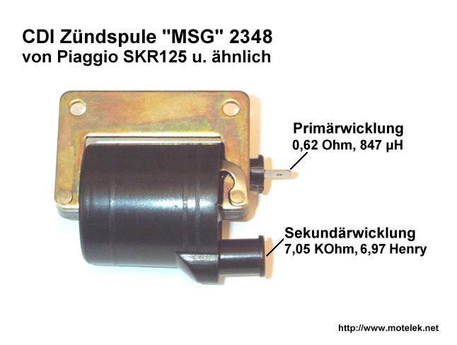

Gyújtótrafónak robogótrafót tegyél. Lehet kapni olcsón igaz kinai,de működik.

Trafót milyet ajánlasz? Mert én nézegettem neten őket, de csak motortípus szerint vannak feltüntetve, semmi egyéb adat. Így meg nem merek venni.

Ezt a kínai trafót hol lehet beszerezni, és vajon mennyibe kerül? Voltam ma egy boltban és ott kérdeztem, honda trafót tudnak adni, amiben nincs elektronika 3500 ft. Gondolom olyan, mint a mellékelt képeken lévő. (nem néztem)

Rendben, akkor sztem veszek egy olyan trafót.
