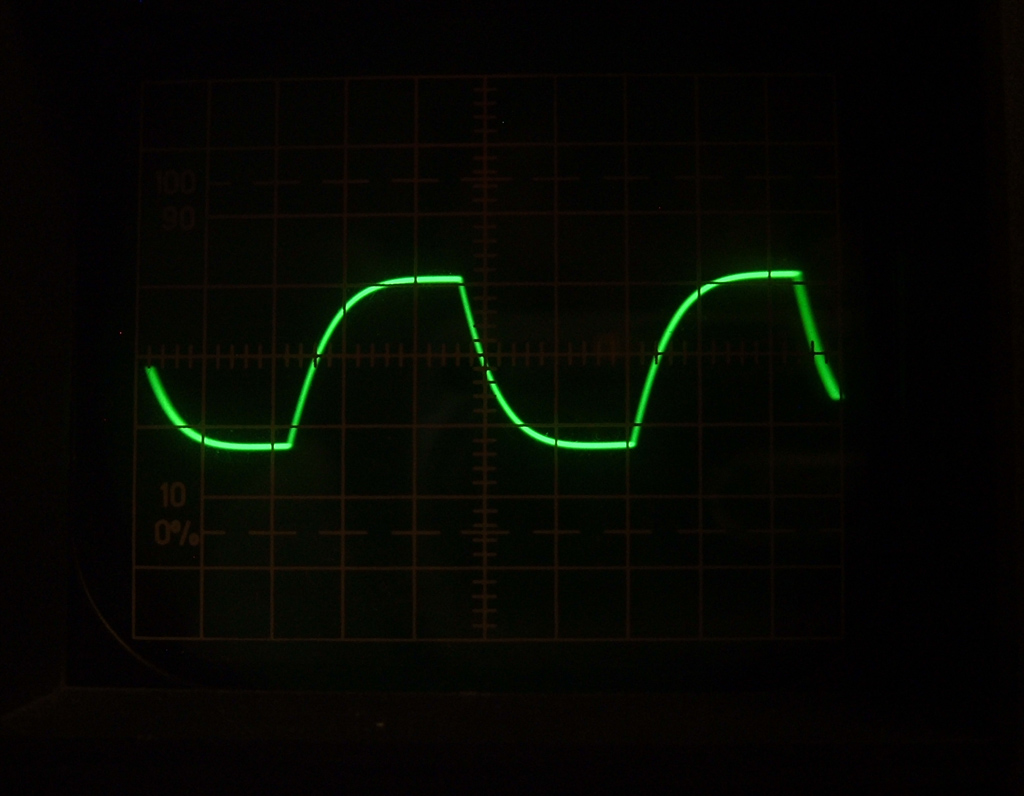

Nos a légrést megnöveltem a duplájára (két réteg prespánpapír van most a vasak között).
Végigmértem mégegyszer mindent. A rajzon feltüntett értékeket kaptam, a jelalakokat mellékeltem. A kimenő után mért jelnél persze dupla érzékenységüre állítottam a szkópot, ott 5V/DIV. A katódellenállás növelésére egy köztes megoldást választottam, ami nem befolyásolja érdemben a hurokvisszacsatolást. Megmondom őszintén nem ilyen jelalakokra számítottam. A 6C33C SE-nél a meghajtó 6E5P után kívánni sem lehetne szebb négyszögjeleket a teljes hangfrekis tartományban. Mindamellett még sohasem volt dolgom teljesen DC csatolt erősítővel. Itt minden mindennel összefügg és együtt mozog, bárhol is nyúlok bele. (Könnyebb dolgom lenne, ha NAGYEVIZ még látogatná az oldalt, állítása szerint Ő többet is összerakott ebből a kapcsolásból...)

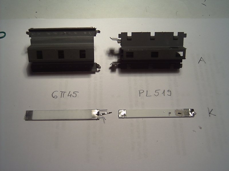

Szerintem a TU a 10.000 órás garanciával, 12% kisebb anód disszipációval nem okoz hallható ZENEI TELJESÍTMÉNY különbséget. Amúgy az orosz 6P45SZ és az EL 509/2 robosztus , teszek fel képet a "boncolásról". De nem biztos, hogy csak ez számít..
Az oroszok mintha kicsit vaskosabbra tervezték volna a csövüket.
Hát az biztos, hogy mind a két orosz változatnak nagyobb az anódlemeze, nem véletlenül enged meg ezekre nagyobb disszipációt. Ebben a beállításban eredményesen használták a cső minden változatát. Ez is DC csatolt (bár csak 8W-ot igér), de ehhez nem jók a trafóim. (Igaz hogy egyenlőre éppen azért mert nincs végleges állapot nem is készült belőlük csak egy-egy darab...)

Elvégeztem a négyszögjeles mérést én is egy általam tekert TK157-en, egy ilyen kapcsolásban Jolida
6550-es végcsövekkel, UL. bekötéssel. Az NVCS nincs belőve, mert általában én úgy cserélgetem a kimenőket mint más az alsógatyát. Szóval nekem nincs (akkora) púp a tetején. NVCS belövésével biztos javítani lehetne rajta.
