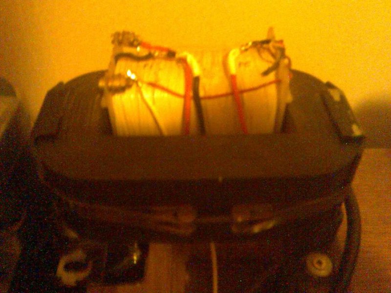

Szerintem is az SU lenne talán alakalmasabb, de tartok tőle, hogy jó sok menet kell rá (4000 körüli primer, engedménnyel 3000 menet, az már nem is olyan sok). Én SU-nál sem használok két csévét SE-hez (úgy tekerem, ahogy a képen látaszik). Sajnos az SU 75A hiába 188 Va-es, a voltonkénti menetszám magas (mert nagyon kicsi a magkeresztmetszet, és ezt nem ellensúlyozza a növelt indukcióhossz, és a nagyobb megengedett indukció sem).
(#) jandark válasza sturbi hozzászólására (») Feb 5, 2011
Igy egy csévének van helye bővebben,mit eredményezne ha a fele menetszám lenne 2 csévén elosztva?
(#) sturbi válasza jandark hozzászólására (») Feb 5, 2011
Készítenek úgy is (SE trafónál még csak 1 csévén készültet láttam és hallottam személyesen, azok jól szóltak, de biztos jó kettőn is).

(#) hgy válasza sturbi hozzászólására (») Feb 5, 2011
Jól írtad le a lényeget. A két csévésre pedig ott az élő példa. Lundahl. Az egyik legjobb, ezen kevesen vitatkoznak..
