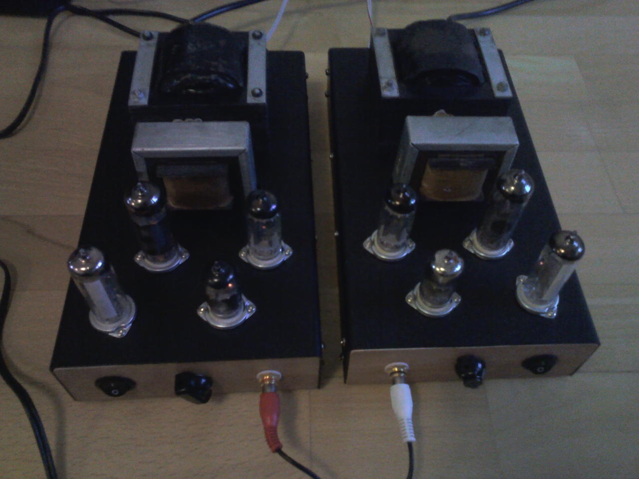

Nagyon halk, és búg! A poti át van kötve. A teszthangszóró 15 Ohm -os. (lehet, hogy túl nagy az ellenállása?) A jel egy hordozható CD lejátszóról jön. (lehet nem vezérli ki teljesen?)
ITT egy kis videó róla.
(#) ferci válasza szucsistvan123 hozzászólására (») Aug 12, 2015
Halk: a bemenő jeled kevés, a hangszóró 16 ohm pedig több, mint amit fel fogsz tenni véglegesen - nem ad ki annyi wattot, mint egy 4..8 ohm-os.
Búgás: árnyékolatlanság, szűretlenség, földhurok...

Feszültségek rendben vannak? Vagy valamely passzív alkatrész nem jó, vagy értéke nem stimmel(ellenállás, kondenzátor), vagy nem a helyén van. Esetleg a pentóda részen rács-katód zárlat van. Másik, hibátlan csővel is próbáld ki!
(#) szucsistvan123 válasza kristikoma hozzászólására (») Aug 12, 2015
Igen! Valószínű csőhiba! (Imi kollégával ezt tárgyaljuk!)

Elkészült az El84 SE. Nem zúg, nem búg, elsőre tökéletesen indult. Használt 6p14p csöveket szereztem az ebay-ről. Az egyiknél a katód ellenállás nagyon melegedett. Kicseréltem a csövet, és megszűnt a melegedés. Gondolom az kuka. Dj Hans féle kapcsolás, de Ecc85 helyett 6n1p- t használtam. Az RTÉ 2008 könyvben az El84 SE-nél azt írják, hogy helyettesíthető a két cső egymással. Még az EM84-eket kell bekötnöm, de még nem döntöttem el hogy panelre készüljön, vagy légszerelve.
