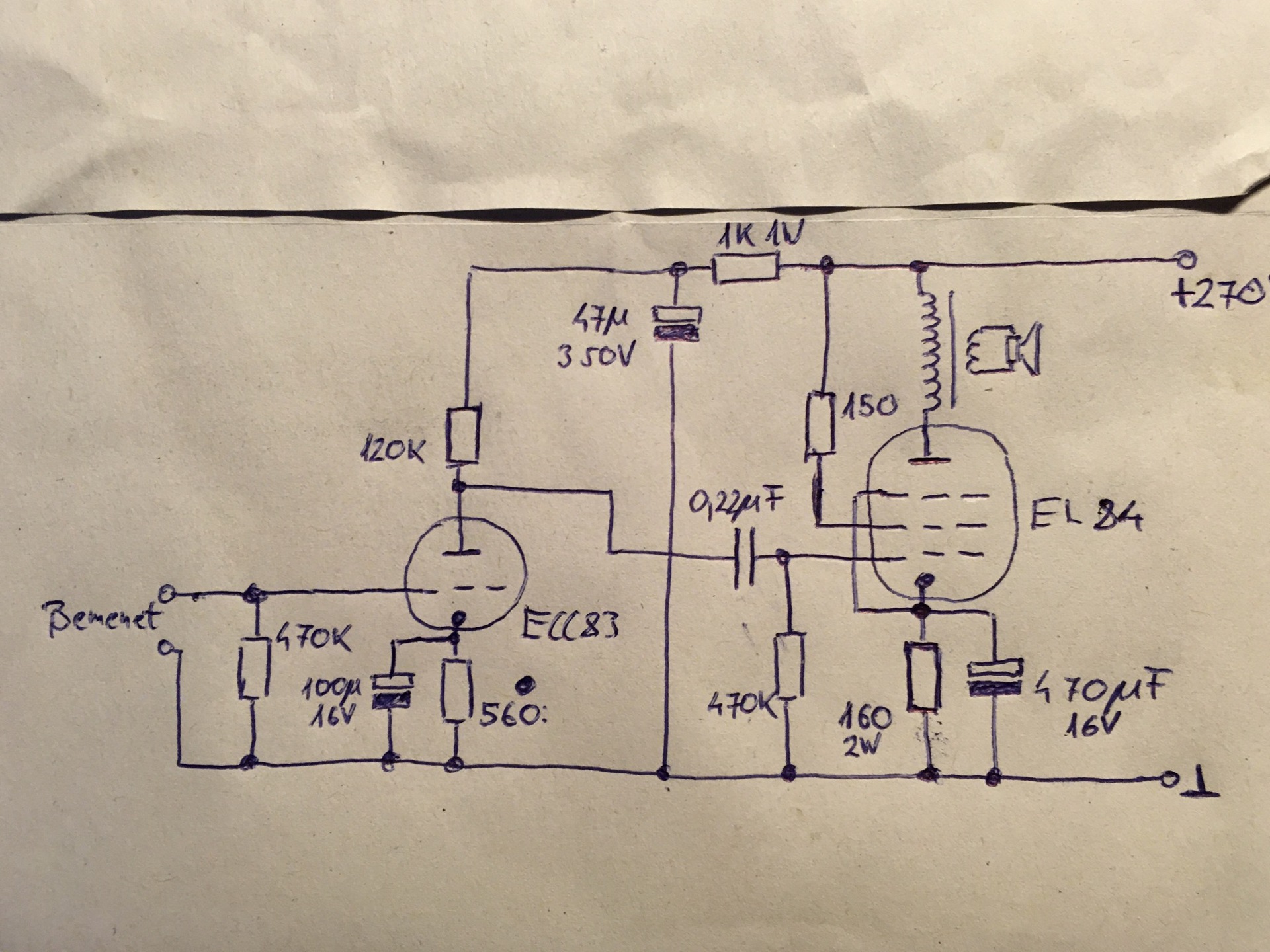

Balu50: Én egyébként sokkal inkább javasolnám külön EL84-ből és ECC83-ból megépiteni. Igaz egy csővel több lesz, de lehetőségek tárháza nyílik vele meg. EL84-ből lehet talalni normalisat normalis áron. Tungsram, RFT, Philips, Mullard, GEC ha megyünk felfelé minőségben. Söt ennek van usa verzioja is, a 6BQ5. Ebből egy pár fekete anodos sylvania egeszen biztosan kategoriakkal jobb hangu, mint egy sima tungsram. Aztan ottvan az ecc83, amibol szinten beszerezhetoek a felsoroltak, s ezen felul ennek van usa verzioja a 12ax7. Ezekbol is van egy rakat ilyen-olyan GE, RCA, Sylvania. Ezen felul ennek helyere beteheto az 5751 és a 6072 is. Egy ilyen egyszerű erősítő kulonosen jo lehet arra, hogy alkatreszeket probalgass. Egy kondicsere is tok egyszeru. Csak a visszacsatolast akkor kotsd ki, nem kell az oda.
Egy pár alap EL84-et meg egy ECC83-at adok ingyen, ha kell. A hozzászólás módosítva: Nov 5, 2019
Tudni a kimenőtrafó áttételét (?K/?ohm) meg hogy mekkora a primer induktivitasa?
A fiókban lapul egyenlőre, csőhiány miatt egyenlőre hanyagolva.
Az egyik oldali tekercs ellenállása 365,5 Ohm és 30,3H az induktivitása.
A másik tekercs ellenállása 2 Ohm és 108mH , alkatrész teszterrel mérve. Hogy jól mér-e az más kérdés, de azért olyan nagyot csak nem téved.
Na az tökjo! Akkor visszacsatolás nélkül is lesz rendes mèlye. A capri rádióban lévő ecc83/EL84 kapcsolás nagyon egyszerű, nagyon kevés alkatrészből áll. Azt visszacsatolás nélkül megépítve elég jó is lesz az erősítő.
Ez milyen könyvből van? Szívesen olvasnék még belőle.

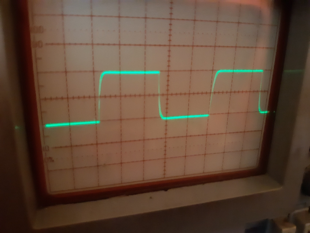

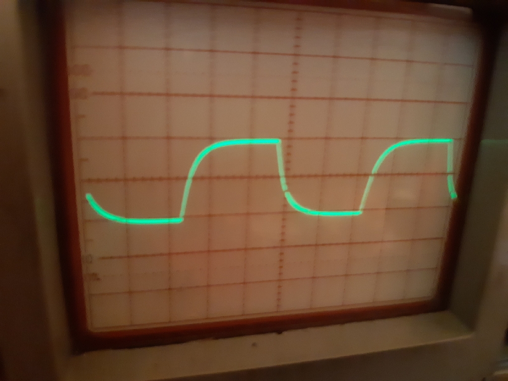

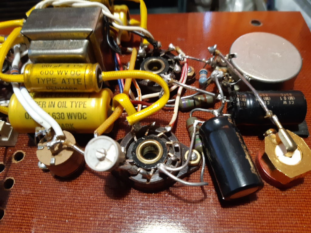

Alakulgat a noNFB 6528 PP projekt végső finomhangolása, a tápegység után most a régóta teritéken lévő, fázisfordító cső került sorra.
Mivel a noNFB elv mentén egyszerű, a leosztott jelet felhasználó fázisfordító van, a leosztott jelet fogadó trióda rácsa + a szerelési kapacitások bekavarnak a szimmetrikus működésbe. Itt is faék egyszerűséggel egy 2-8pF-es trimmerrel ezeknek a járulékos kapacitásoknak kompenzálása elvégezhető. A fotókon az Anód1 + Anód2 + kimeneten látható 10kHz/2v/div jelalakok láthatók. TJ. |
