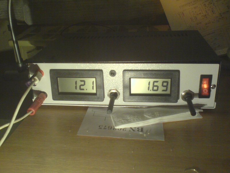

A labortápomban van 2 műszer, ampermérő és voltmérő.
Be van állítva mind kettő szépen, de ha egyszerre akarom működtetni őket akkor a voltmérő meghülyül és pár voltnál túlcsordúl. Amúgy meg külön-külön jól mennek.
Valami ötlet lenne?
köszi előre is.
(#) Medve válasza m.gyula3 hozzászólására (») Aug 13, 2009 /
Hello, elég keveset mondtál el, egy tápról mennek?
(#) m.gyula3 válasza Medve hozzászólására (») Aug 14, 2009 /
oh tényleg, bocsi..
Na szóval most 9V-os elemről mennek, mert ennél nem ugrálnak a mérés közben. A 7810-es tápnál ugráltak kb 2Vokat. Pontosan be vannak állítva, még külön állítottam be őket. Aztán mikor mindent bekötöttem, akkor a voltmérő megzavarodott. Sokat próbálkoztam, de semmi ötim nincs. Most az ampermérő van bekötve teljesen. A képen a kék vezeték a voltmérő negatívja, már csak az kellene beköttni.
köszi
(#) Medve válasza m.gyula3 hozzászólására (») Aug 14, 2009 /
Működtesd őket külön tápról. Nekem sincsen más ötletem.
de szerintem akkor se oldódna meg, mert mikor minden bemenetet bekötök, akkor lesz a bibi. Ugye most a bemenet negatív részét kellene bekötni már csak. Ha lekötöm az ampermérő bemeneteit, akkor a zavar megszűnik és jól mér a voltmérő.
Igen, a bemeneteiken keresztül szenvedik meg a műszerek a közös táplálást. Egy próbát sem ér meg az ötlet?
(#) m.gyula3 hozzászólása Aug 14, 2009 /
de de, kipróbálom hamarosan.
kíváncsi vagyok rá
Szia Medve!
Bölcs maradt volna, ha csak próbáltam volna.
Igazad volt. Külön tápról szépen megy egyszerre mind a kettő.
De miért? Nem értem......
1 elemmel nem lehetne megoldani?
üdv

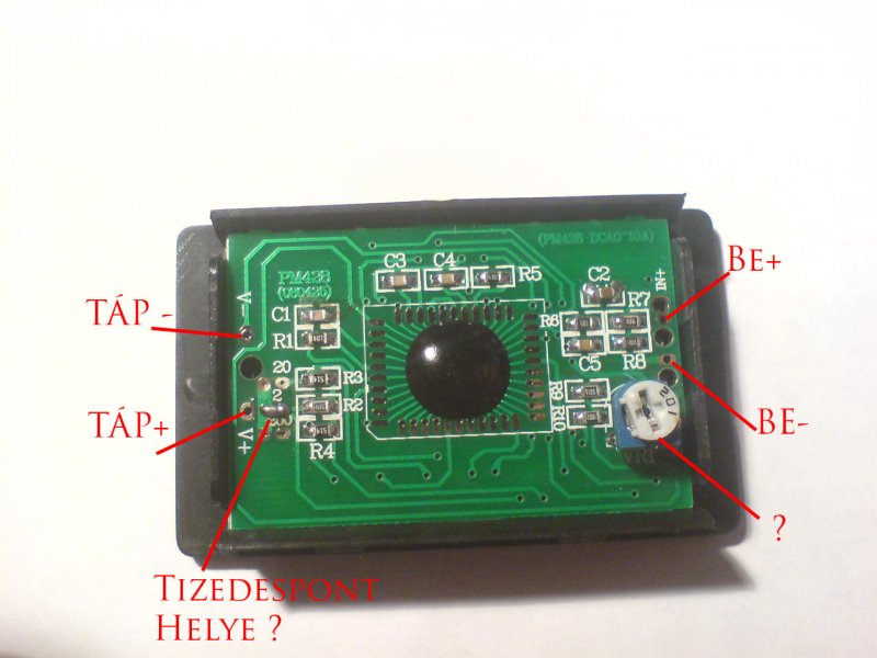

Sziasztok egy kis segítségre lenne szükségem, panelműszer árammérőként való bekötésénél.
A képen látszik milyen panelműszerem van. Egy 9V -os elemről fog menni. Úgy szeretném bekötni ,hogy 2A -ig mérjen. Ha minden igaz akkor nekem egy 0.1 ohm ellenállást kellene kötnöm söntnek. Jól tudom? Az a trimmer mire való?
Köszi.
(#) gkari válasza ptesza hozzászólására (») Jan 4, 2010 /
Gondolom,ez alapérzékenységben 200mv/200mA-es,ezesetben a 0,1ohm jó.Az a trimmerpoti arra való, hogy ha a sönt nem eléggé pontosan az a névleges érték, akkor egy pontos áram(vagy fesz.-)mérővel a műszer hitelesíthető.Kérdés, hogy Neked mekkora pontosságra van szükséged?
