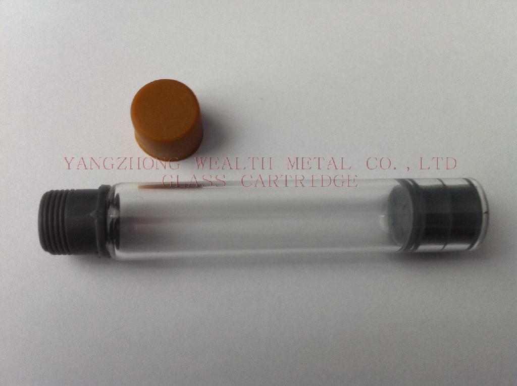

(#) Gafly válasza Honki hozzászólására (») Dec 30, 2012 /
Vagy lehet kis kémcső is, úgysem kell orvosi, steril minőség...
Ha úgy is jó, hogy a teteje nem kerek (bár szerintem úgy szebb) akkor lehet használt injekciós patron is. Gumidugót kivesz, tetejére tetszőleges dekor kupakot tesz...
Személy szerint a kis kémcső nekem jobban bejön.

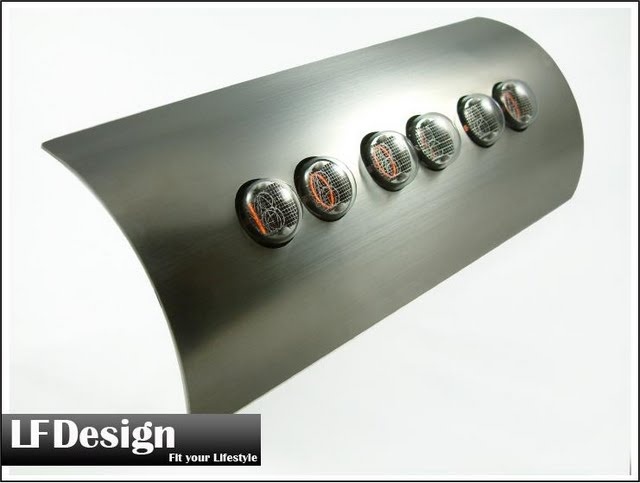

(#) ludus hozzászólása Jan 10, 2013 /
Az E-Bayen nézelődve beleszerettem egy design nixie órába, csak hát az ára
El is határoztam hogy a következő projektem ez lesz. Hogy overkill, mule vagy egy egyszerűbb áramkör kerül bele az még a jövő zenéje, a lényeg a design.
Abban kérném a segítségeteket hogy van e tipp hogy hol tudnám legyártatni az óra "előlapját" mert ugye ez határozza meg a végső kinézetet.
Az előlap méretei egyébként 325x132,5mm a leírás szerint,az anyag lehet szálcsiszolt alu vagy akár eloxált lemez is, ami gépmunka az ugye a méretre vágás-íves formára hajlítás-6db furat a nixie csöveknek...
Köszönöm a válaszokat!
