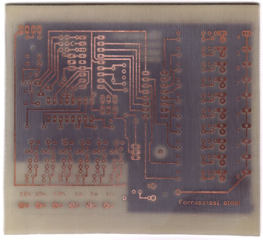

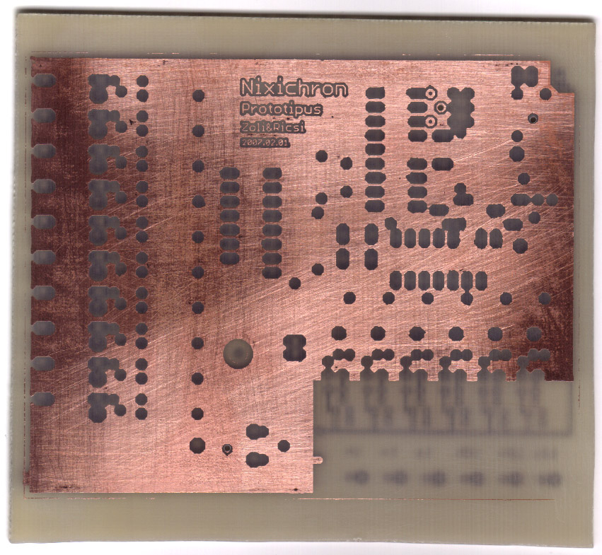

(#) zoknee hozzászólása Feb 3, 2007 /
Hi!
Ma nekiálltunk az órának, lemarattuk a kétoldalas nyákot. Elsőre egész jó lett, de a fúrás még hátravan Meg a PIC-et is fel kell valahogy programozni... Remélem működni fog
Így sikerült a nyák: (kapcsolás egy korábbi hozzászólásban)
(#) zoknee válasza isamisa hozzászólására (») Feb 12, 2007 /
Hogy áll az óra? működik már minden számjegy?

Te is nekiálltál ennek az órának? Vagy csak tervezed? Mi most állunk beültetés előtt, hétvégén kifúrtam a kb 340 furatot A jövő héten meg lesz felprogramozott PICem, ugyhogy már csak sok-sok-sok idő kel...
