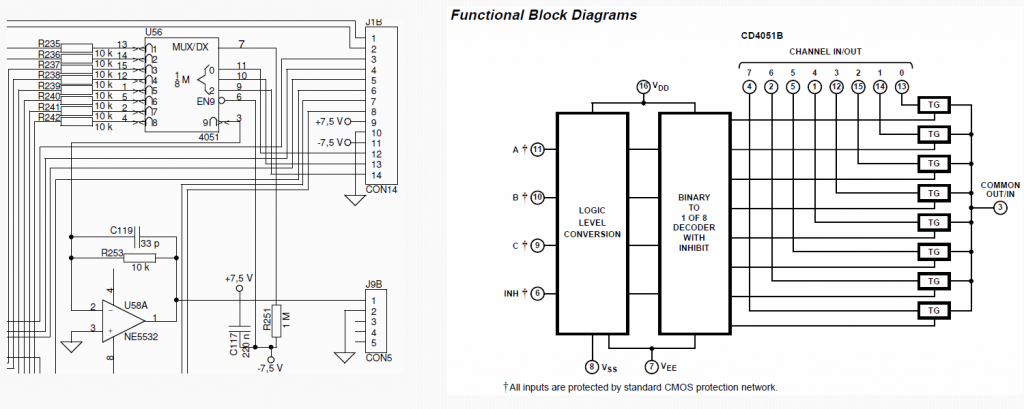

Bár nem kimondottan erősítőről szeretnék kérdezni, de úgy vélem ez is idetartozik.
Adott egy előerősítő aminek a rajzát innen vadásztam: Bővebben: Link
A problémám az, hogy valószínűleg hiba van rajzon. A csatolt képeken látható. Az I/O panel bemenetén a CD4053 IC (15. láb a rajzon) táp láb szerintem nem jól van számozva. Annak elvileg 16-os lábnak kellene lennie. Azon kívül az analóg bemenet miatt kettős tápellátást kell biztosítani a CMOS-nak. Attól kezdve a 8-as láb szerintem földre kell hogy kerüljön.
Legyen szíves valaki felhomályosítani. Köszönöm a segítséget!
(#) pucuka válasza sansrival hozzászólására (») Jún 24, 2012 /
Lehet, hogy ez a védelem a "hozzánemértő utánépítőkkel" szemben. A magam részéről jobban hiszek egy adatlapnak, mint bármilyen kapcsolási rajznak. A 8 lábat az adatlap szerint is földre kell kötni, már ha a logikai vezérlés föld táp között van. Elvileg lehet máshogy is, akkor a logikai 0 szintre kell kötni. Az analóg jel ki-bemenetek miatt kel +/- táp, a Vee lábra. A 15 lábnak meg lehet valami jelzés kapcsolás feladata, ehhez a kapcs rajzot jobban át kéne látni, de lehet, hogy az 16, csak rosszul látszik.
(#) sansrival válasza pucuka hozzászólására (») Jún 24, 2012 /
Bár valamennyi kapcsolatom van az elektronikával (műszerész vagyok), de nem tervező mérnök. Átlátom a működési elvet, és emiatt is vettem észre a "hibákat". Megmondom őszintén valóban után építő vagyok, de nem akarok a kapcsoláshoz hozzá nyúlni. Úgy jó ahogy van (így tetszik).
Ami a 16-os láb kérdését illeti, akárhogyan nézem az eredeti rajzot (lásd fentebb a linket!) nagyítva is, én nekem akkor is csak 15-nek tűnik. Szerintem elírás lehet. Nem csinálok belőle problémát, megy az adatlap alapján.
A bemeneti csatoló kondi elmaradása nem hinném hogy gond lenne, hiszen a kapcsolás jellegéből adódóan valószínűleg így kell lennie a kettős táp meghajtás miatt.
Viszont ha már itt tartunk, akkor megkérdezném még egy kapcsolási részlet ügyében a te véleményed. A csatolt képen (C-MOS 3), a multiplexer tápellátása sem igazán vehető a hagyományosan vehető megszokottnak.
A 7. láb a kettős táp ellátás miatt szükséges, ahogy itt is a 8-as földre kell hogy kerüljön, illetve a 16-os lábon kapja a +táp ellátást. Már csak arra lennék kíváncsi, hogy az 1M ellenállásnak mi lehet a szerepe. Hiszen így nem kapja meg a - tápot. Vagy esetleg a logikai szint így is teljesül? Persze ha a tápellátás logikai szintnek minősíthető.

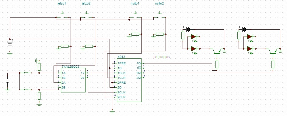

Tisztelt fórumozók!
Van egy digitális kapcsolásom amit szimuláltam és jól működik,
de igazságtáblát sehogy nem sikerül csinálnom.
Ebben szeretnék segítséget kérni! Valaki meg tudná csinálni vagy segítene elindulni?
(szeretném meg érteni hogy mit miért és hogyan kell)
(#) t0bi válasza boczkimartin hozzászólására (») Feb 24, 2013 /
Ez két teljesen egyforma, egymástól független áramkör, ezért elég csak az egyiket vizsgálni.
A 74ALS8003 egy kétbemenetü NAND kapu. Az egyik bemenete (1A) H, a másik (1B) földre van húzva egy ellenállással, vagyis L. Ekkor a kimenet H. Ha Jelző1-et megnyomjuk, akkor ez a bemenet is H lesz, tehát a kimenet L lesz (adatlapon igazságtábla).
A 4013 egy D tároló (igazságtábláját csatolom). Mivel Data=H, ezért az igazságtáblában levő első sor nem fordulhat elő. A SET (vagy PRES) bemenet = L, mert a földre van kötve, ezért a két utolsó sor sem fordulhat elő.
Mi történhet bekapcsoláskor? Mivel a 74ALS8003 kimenete H lesz, ezt a 4013 CLK bemenete valószínüleg felfutó élnek érzékeli, tehát Q = H, a ledek világítanak (de lehet, hogy fordítva ).
Ekkor Jelző1-et akárhova kapcsolod, nem történik változás a kimeneten. Ha Nyitó1-et bekapcsolod, akkor R (vagy CLR) H lesz, tehát Q lemegy L-re. Ekkor az igazságtábla szerint Jelző1-et szintén akárhova kapcsolhatod, nem történik semmi. Ezek szerint Jelző1 és 2 nem csinál semmit.
Elég kusza, összevissza a kapcsi rajz (talán ez kell a szimulátorba), ha értelmesen lerajzolod, sokkal többet értesz majd belőle. Azért kíváncsi vagyok, hogy működhetett ez egyáltalán...
(#) boczkimartin hozzászólása Feb 24, 2013 /
Igen azt tudom hogy ez 2 külön kapcsolás. TINA nevezetű programban tökéletesen működik a kapcsolás. Lehet ,hogy van egyszerűbb módja is de leírom hogy miért így csináltam.
Tehát a kapcsolásban van 2 nyomógomb(jelzo,nyito), 1 kapcsoló, 1 nand-kapu és egy d flip-flop.
Ha megnyomjuk a jelzo gombot és a kapcsoló is zárva van akkor a nand kapu mindkét bemenete 1 lesz tehát a kimenetén 0 fog megjelenni ez a d flip-flop óra jel bemenetére van kötve tehát ilyen kor vált állapotot. A D bemenet 1-re van kötve tehát a jelző megnyomásakor a d flop kimenetén 1 fog megjelenni a jelző többszöri megnyomásakor semmi nem történik. A nyito gomb megnyomásakor a flop-flop CLR bemente 1 lesz tehát a Q kimenete kezdeti értékre áll vissza azaz 0 lesz.
Remélem így érthető a működése.

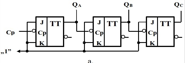

Üdvözletem, egy 16 bites, léptetőt szeretnék csinálni, 1 bitenként lép és egyszerre csak 1 bit ad ki jelet. Valaki tud-e segíteni?
(#) sany válasza univerzum hozzászólására (») Márc 3, 2013 /
Jól gondolom, hogy tárolókkal szeretnéd megcsinálni?
Ha igen , akkor célszerű JK tárolókat használni. Egy 16 bites aszinkron előre számlálót kell készítened. Ehhez összesen 16 db JK tárolóra van szükséged. A csatolt képen egy 3 bites aszinkron előre számláló látható JK tárolókból, így kell összekapcsolnod 16 db -ot. Egy IC tok 2 db JK tárolót tartalmaz.
Remélem tudtam segíteni.
(#) univerzum válasza sany hozzászólására (») Márc 5, 2013 /
Ez is jó lesz és a cp-n meg beküldöm az órajelet? Bocs csak digitálisból annyira nem vagyok otthon, én "analógból" vagyok verhetetlen
Köszi szépen.
(#) sany válasza univerzum hozzászólására (») Márc 5, 2013 /
Igen a cp bemenet az órajelet fogadja. Az az "1" -es pedig magas (H) szintet jelent.
