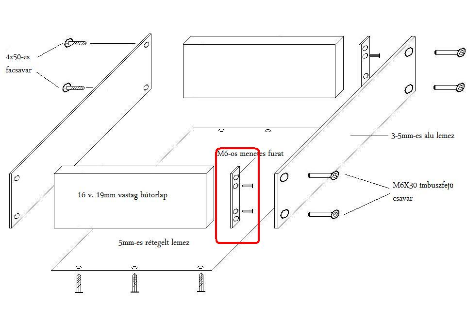

Na.. csakhogy valamivel hozzájáruljak a topichoz.
Felteszem a dobozhoz készült terveimet.
Pontosabban ez csak afféle összeszerelési útmutató vagy ötlet, azoknak az embereknek, akik kevésbé jártasak az efféle munkákban, hisz többségében elektrós emberkék járnak ide
Méreteket szándékosan nem írtam, mindenki a számára megfelelő méretben készítheti el. Én próbáltam a szabvány gépméretet figyelembe véve tervezni, így a
-szélessége: 430mm
-magassága: 90mm
-mélysége (bár ez nem szabvány): 270mm
Célszerű a dobozt nem egy darabból elkészíteni, így minden részre olyan anyag kerül, ami leginkább megfelel a célnak. Ezért lettek az elő és hátlapok 5mm vastag aluból. Ez tuti, h nem fog horpadni nyomkodáskor, megtart minden szerelvényt és magát a dobozt is merevvé teszi. Az oldallapok bútorlapból készültek, egyszerű hozzácsavarozni a dolgokat.
Az alja 5mm-es rétegelt lemez. a borítása hasonló, mint a pc házaké és 1mm-es aluból lett hajlítva satuban, 2 szögacél között. Került az elejére 1 merevítés, mert az 1-es lemez nyeklik-nyaklik, így viszont használható, ráadásul könnyen és szépen hajlítható. Festés előtt felcsiszolás, zsírtalanítás, majd festés mattfekete akril spray-vel, több rétegben, betartva a száradási időközöket. Esetleg később lakkozás.
Ilyen anyagok voltak itthon, ezért készült ezekből a doboz, lehet kísérletezgetni, de szerintem ez egy egész jó konstrúkció.

Én csináltam, egy egyszerű 3mm vastag alulemez.
Nem fontos, lehetne simán a bútorlaphoz csavarozni az előlapot de így imbuszfejű csavarral sz.tem szebb meg talán cseppet profibb is. Nem mellékes, hogy így akárhányszor le lehet venni az előlapot szerelésnél, mivel menetes furatba illeszkedik a csavar, nem pedig facsavar fogja a bútorlaphoz a lemezt (ez ugyanis egyszeri rögzítésre jó csak, utána kikopik és kiszakad a bútorlapból.)
Szóval ez egy egyszerű lemez 4db furattal a két középsőbe megy a sűllyesztett fejű facsavar, ezzel rögzítem a bútorlaphoz, a két szélső furatba menetet fúrtam és ebbe illeszkedik az M6-os imbuszfejű csavar.
Ez a része akár el is hagyható, főleg, aki nem bízik magában, mert elég pontos mérést igényel.

de én konkrétan arra ki alkatrészre gondoltam ami felfogja az ez előlepot szóval amibe van egy menetes furat
hogy olyat hol lehet szerezni mit bekarikáztam a képen

Az egyszerűség kedvéért lerajzoltam részletsebben.

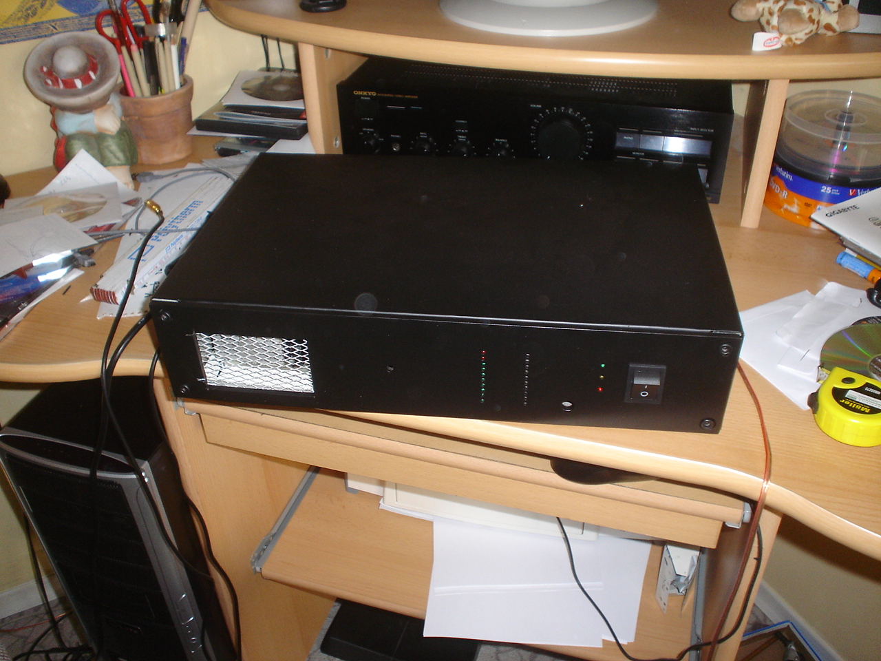

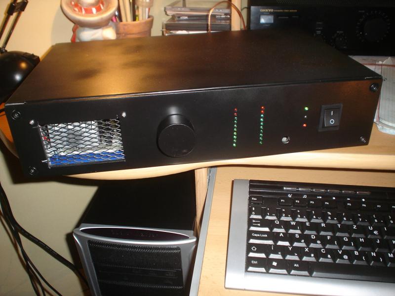

Lent van a dobozról kép, de mint mondtam, bár össze van építve még kell rajta finomítgatni.

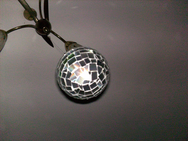

CD lemezt már nyúztam meg, igaz nem direkt, amikor csináltam CD lemezekből disco gömböt (felvagdostam egy tucatot ), ha hajlitgatod, kicsit fellazul a fém reéteg, és lejön, vagy ha megsérted valahol, igaz nem teljesen, de akkor meg kaparni kell :yes:
a képet mint elrettentő példának raktam föl

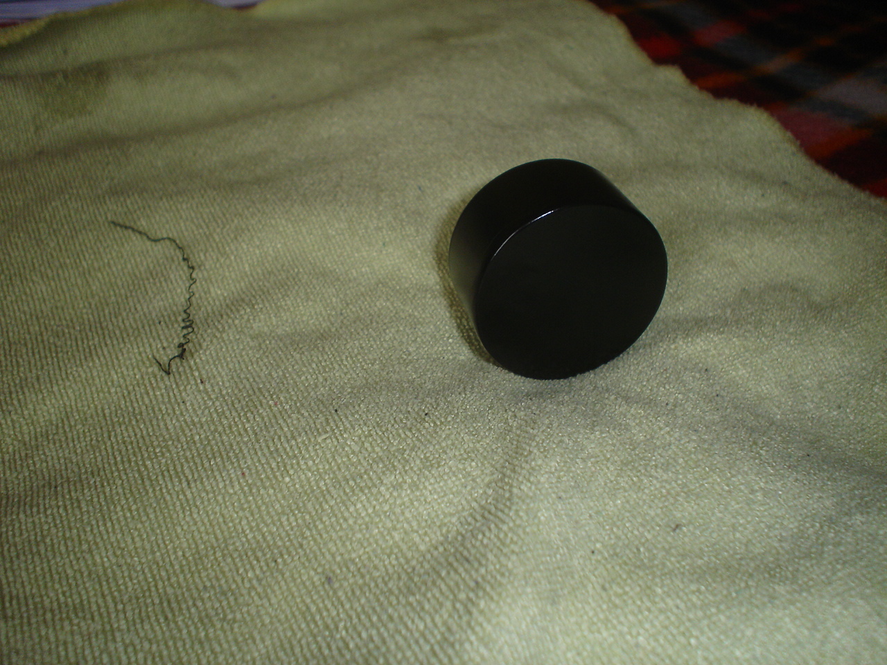

(#) Sword hozzászólása Ápr 17, 2008 /

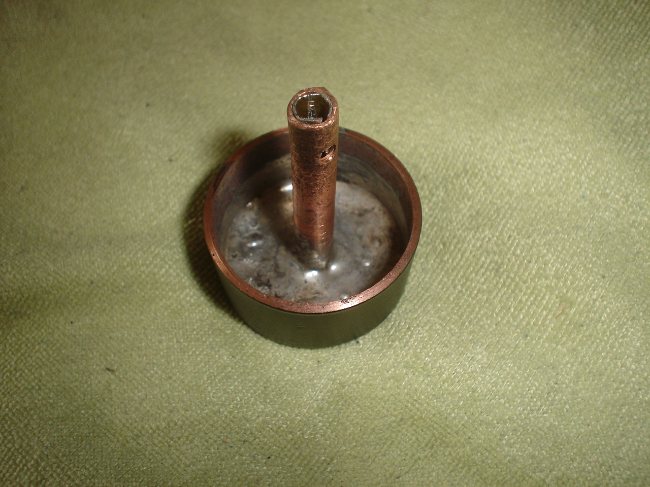

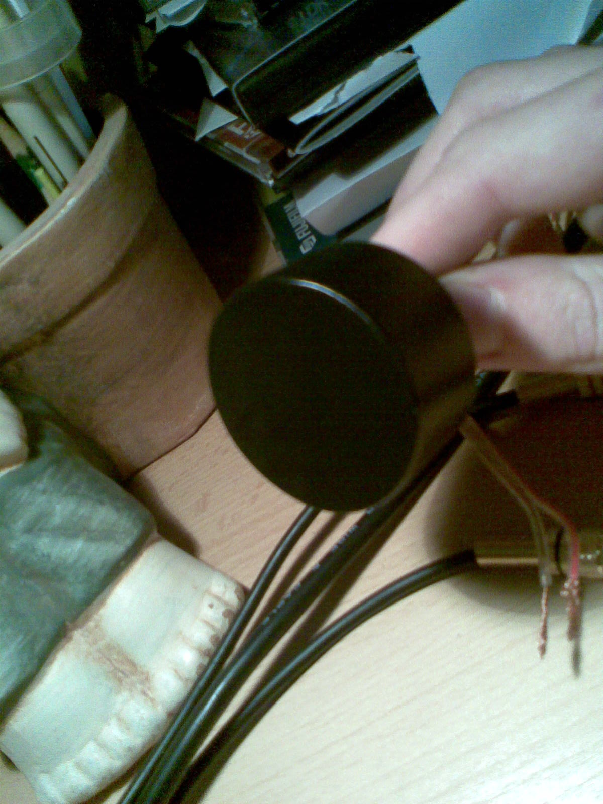

Korábban említettem a poti-tekerő gomb problémát. Hogy s miből lehetne a legegyszerűbben. Eszterga lett volna, de a méh telepen nem volt semmilyen nagyobb alu darab, így ezt kilőttem. Ekkor megláttam a garászban egy darab 40-es rézcsövet, ezt fűtéscsőnek használják manapság, elég drága, de nagyon jó anyag. Mivel én is szoktam ilyesmiket szerelni, főleg forrasztással (gázlámpa, folyasztószer, ón) így megjött az ötlet, hogy vágok egy 20mm-es darabot a 40mm külső átmérűjű csőből, rézlemezzel lefenekelem, megy bele egy 10-es rézcső tengelynek (ebből főleg olajvezetéket szoktak csinálni)
És kész is a poti gomb Persze a forrasztási helyeket le kell reszelni, aztán csiszolni, majd polírozni, (fúró tokmányba be és lehet neki adni gyapot szivaccsal) ez után jöhet a festés és lakkozás, de ha szépen megvan csinálva, akkor a polírozott réz nagyon szép. (nekem nem illett a képbe és volt 1-2 hupli, amit nem lehetett kicsiszolni, így festettem. Az igazsághoz tartozik, hogy a tengely nem pont középen van, fúróba fogva és megforgatva ez látszott, durván 1mm difi van benne, de ahhoz képest, hogy szemre, ész nélkül készült
Képek lent.
(#) Frankye válasza Sword hozzászólására (») Ápr 17, 2008 /
Nagyon tuti ötlet! Gratula!
(#) Sword válasza Frankye hozzászólására (») Ápr 17, 2008 /
Köszi
Egyébként egyik nagy előnye, hogy bár üreges, mégis kellően súlyos, ugyanis a réznek elég nagy a fajsúlya.
Ami még eszembe jutott, az az, hogy az erősítőm előlapja vastag alu lemez és a réz meg az alu nem szeretik egymást. Tudtommal ha galvanikus kapcsolatban vannak, akkor az alu megeszi a rezet vagy fordítva, lényeg, h nem jók együtt, úgyhogy a tengelyre tekerek egy csepp szigszalagot
Jobb nem jut eszembe.
(#) Frankye válasza Sword hozzászólására (») Ápr 18, 2008 /
„a réz meg az alu nem szeretik egymást. Tudtommal ha galvanikus kapcsolatban vannak, akkor az alu megeszi a rezet vagy fordítva”
Ez így van! Azt ugyan meg nem mondom, melyik eszi meg a másikat, de tény, hogy nem csípik egymást. (A házban, ahol lakunk, az elődünk a hirdrofor energia-ellátását egy alu vezetékpár adta, és egy "csoki"-n keresztül (réz betét!) volt bekötve. Egy idő után nem akart kapcsolni a hidrofor (ezt jelezte a tulaj, mikor megvettük a házat). Mikor megnéztem, rögtön rájöttem, hogy ez a gond, de mivel nem akartam házi vízművet, nem foglalkoztam tovább a témával. (Azóta nincs is meg a hidrofor...)
Lényeg, hogy mindenképpen kell valamilyen szigetelés a réz gomb és az alu ház közé!

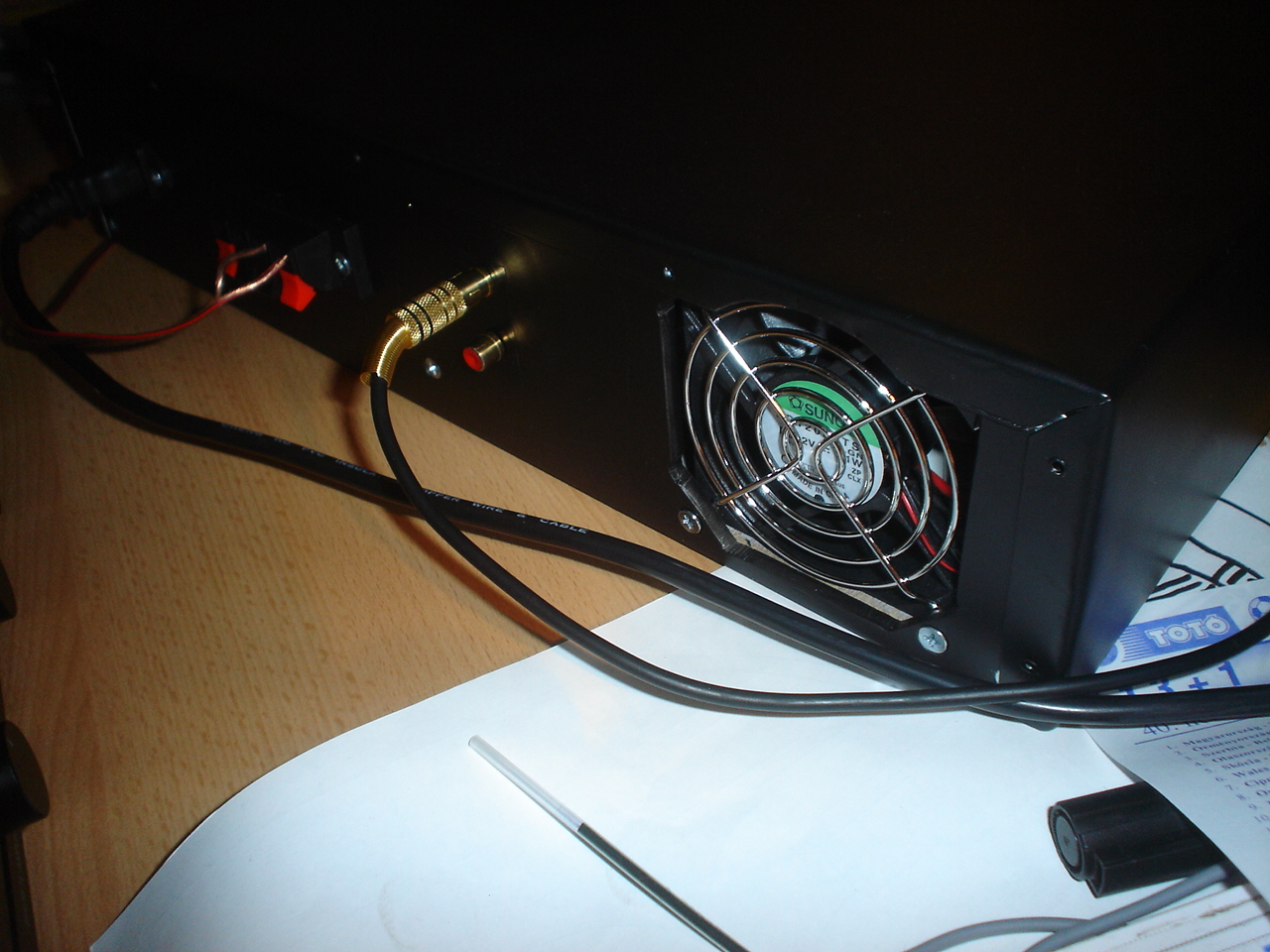

(#) WD40 hozzászólása Ápr 19, 2008 /
Hehh, ha már dobozolás, akkor előállok egy egyedi módszerrel: postaláda! Legújabb szerzeményem, egy sztereó erőlködő került bele, de előtte kint feketére, bent meg a szokásos (számomra legalábbis ) kékre festve. A tetejébe pedig tényleg egy zárat tettem, és kulccsal nyitható
(A képen az első próba kezdeti fázisa látható)
