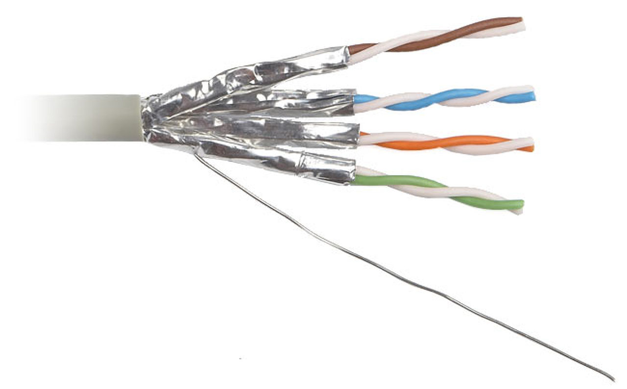

Sziasztok, DS18B20 kb másfél méter hosszú vezetéken kapcsolódik a mikrokontrollerhez olyan kábelen keresztül mint amivel a soros portot szokták a gép hátuljához kivezetni az alaplapról (jó ez a vezeték vagy inkább UTP kábel kell?). A kérdésem az, hogy a 4,7k-s ellenállást ilyenkor hova tegyem? Az érzékelőhöz vagy a mikrokontrollerhez? Továbbá olvastam, hogy javasolt egy kondenzátort is beiktatni. Ezt hova kell tenni pontosan és milyen értékű legyen? Egyébként NEM parazita módban használom.
A hozzászólás módosítva: Márc 31, 2014
(#) potyo válasza holex hozzászólására (») Márc 31, 2014 /
A kondenzátort a szenzornál a Vdd és a GND lábak közé. 100nF kerámia legyen. De ekkora távolságon tapasztalatom szerint még nem kötelező, nekünk stabilan mennek a szenzoraink másfél méteres telefonkábelen.
Az ellenállás mehet a kontroller mellé.
(#) holex válasza potyo hozzászólására (») Márc 31, 2014 /
Köszi a választ! És a párhuzamosan vezetett erekkel nem lesz gond, vagy nekem is UTP-t kéne használni?
(#) watt válasza holex hozzászólására (») Márc 31, 2014 /
Nem értem ezt az UTP-zést. A csavart érpár csak szimmentrikus bemenetek esetén oltja ki hibát. Igaz, ha az egyik vezetéken test van a másikon jel, akkor valamicskét árnyékol, de szerintem halottnak a csók. Ha már árnyékolni akarsz, akkor erenként árnyékolt, de csak az egyik felén bekötött árnyékolású kábelt használj..

(#) Wudoou válasza watt hozzászólására (») Ápr 12, 2014 /
A Dallas ajánlása szerint is az UTP a legjobb választás a 1wire protokollt használó készülékekhez. Olvasd el a csatolt pdf-et.
(#) Bakman hozzászólása Ápr 12, 2014 /
Van olyan kábel is, amelyikben az érpárok külön-külön vannak árnyékolva...

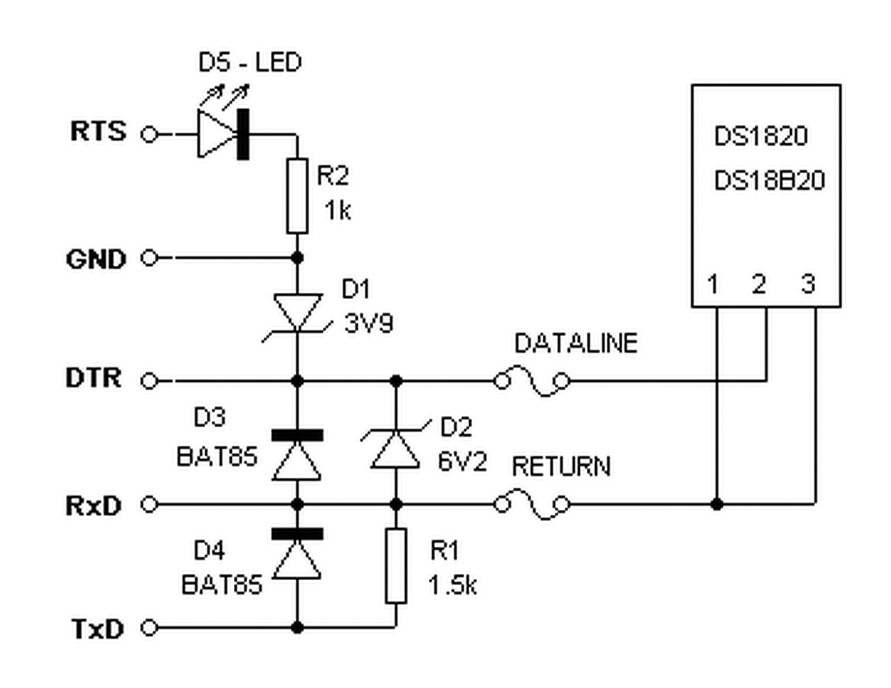

Találkozott már valaki olyannal, hogy ha elkezdem hirtelen melegíteni akkor kiakad és 4095-öt mutat illetve ha felmegy 45 fok fölé, akkor is kiakad. Van esetleg ötlet hogymi lehet a baj?
(#) watt válasza Kovabe hozzászólására (») Okt 21, 2014 /
Tápszűrés.
(#) Kovabe válasza watt hozzászólására (») Okt 21, 2014 /
Már gondoltam rá, bár még nem probáltam ki, viszont van egy másik forrásból érkező és az tökéletesen müködik??? 100nF kerámia jó lehet?
A hozzászólás módosítva: Okt 21, 2014
Sajnos raktam rá 100nF kerámiát ésugyan úgycsinálja.Ezekszerint jól bevásároltam.
(#) watt válasza Kovabe hozzászólására (») Okt 22, 2014 /
Sajnos akkor igen, de a 100..470nF az nagyon kell, lehet a hiánya miatt ment tönkre. A kondi alap történet, véd és szűr, főleg ilyen hosszú vezetékek végén!
(#) vicsys válasza Kovabe hozzászólására (») Okt 22, 2014 /
Azért én nem adnám fel ilyen könnyen... Hasonló jelenséget produkált nálam amikor nem voltak precizen belőve az időzítések, illetve túl gyakran olvastam ki a szenzort.
(#) morgo válasza Kovabe hozzászólására (») Okt 22, 2014 /
Szia! Ez a kapcsolás már megmentett néhány hibásnak vélt DS1820-at. Ha van soros portod, érdemes lehet letesztelni a szenzoraidat. Ha érdekel, belinkelem a hozzávaló programot is. Működik 1820-18S20-18B20 változatokkal is
A hozzászólás módosítva: Okt 22, 2014
(#) Kovabe válasza morgo hozzászólására (») Okt 23, 2014 /
Azt megköszönném. Jövöhéten rendelke egy magyarországi forgalmazótól néhány darabot a biztonság kevéért mert a melomhoz kell mindenképp és akkor berendelem ehez az egyszerü kapcsoláshoz is az anyagot.
Az az érdekes hogy 45 fok alatt tökéletes de amint hirtelen hömérsékletváltozás van vagy 45 fok felett, abban a pillanatban hiba jön viszont a másik forrsból származó tökéletes.
A vezetékhossz nem lehet baj mert 5cm.
(#) morgo válasza Kovabe hozzászólására (») Okt 23, 2014 /
Tessék. A benne lévő nyáktervet valószínűleg át kell alakítanod, mert az én csatlakozóm nem éppen szabványos, de kiindulásnak jó lehet. Utólag annyit módositanék még, hogy érdemes lehet több szenzorcsatlakozást kialakítani, mert ráakaszthatsz akár 4 DS-t is. Egyébként valami lengyel oldalról származik a kapcsolás a progival együtt.
A hozzászólás módosítva: Okt 23, 2014
