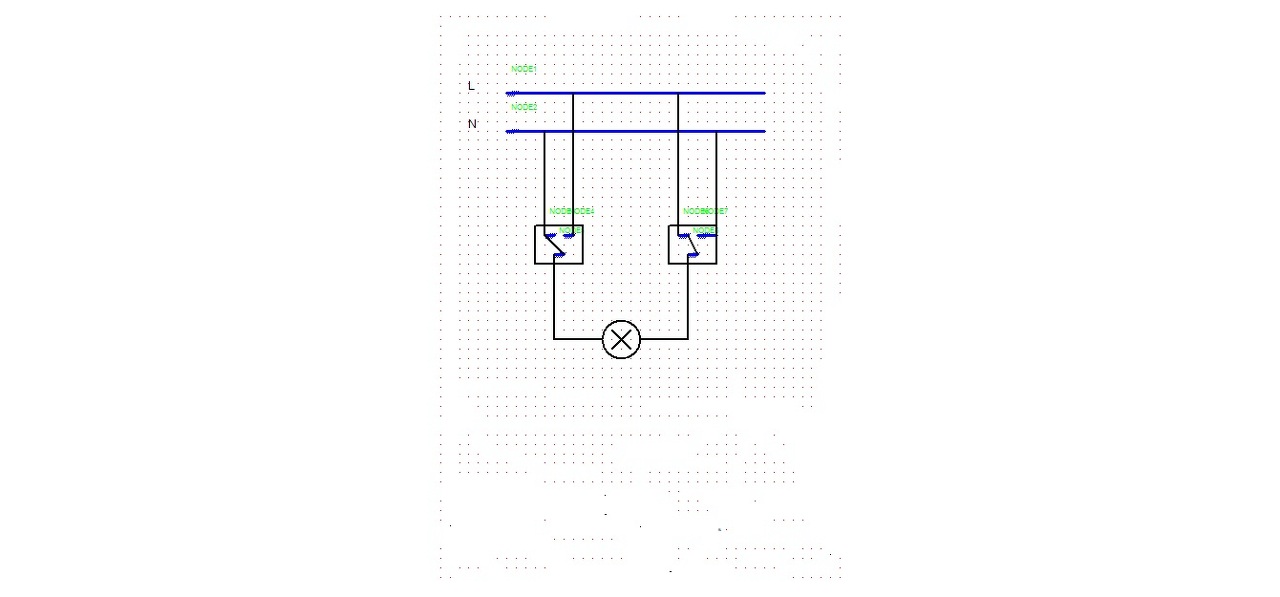

(#) Kolti0 hozzászólása Nov 17, 2018 /
Milyen kapcsolásra, mire lenne szükségem ha szeretnék az udvarra, épületekre pár reflektort elhelyezni amiket a házból egy kapcsolóval és az udvar végéről egy kapcsolóval tudnék működtetni?
Persze úgy, hogy a kapcsolók helyzete ne befolyásolja egymást.
Az alternatív kapcsolást nézegetem, de szeretném ha se a fázis, se a nulla ne maradjon a vezetékeken.

(#) Kolti0 válasza Bakman hozzászólására (») Nov 18, 2018 /
Kültéri reflektorokat szeretnék kapcsolgatni.
Nem tudom mi indokolja, olvastam olyant, hogy nem árt ha lekapcsolt állapotban nincs jelen se fázis, se nulla.
Már arra is gondoltam, hogy kettő darab alternatív kapcsolót teszek be egymás mellé.
Így.
A hozzászólás módosítva: Nov 18, 2018
(#) Bakman válasza Kolti0 hozzászólására (») Nov 18, 2018 /
Normál esetben fázis egyáltalán nem lehet ott, ha le van kapcsolva. Ha beázás esete forog fenn, a Fi-relének észlelnie kell, már ha van.

Kettő darab alternatív kapcsoló, az valójában egy keresztkapcsoló.
Amit tudni kellene, az az, hogy a billentyű alatti részben van-e, a két különálló kapcsoló rész között egy szigetelő válaszfal, az ívhúzás megakadályozására, vagy nincs, mert ha nincs, a keresztkapcsoló akkor nem megfelelő.
(#) Kolti0 válasza kivancsi4 hozzászólására (») Nov 18, 2018 /
Én teljesen különálló kapcsolóra gondoltam, de ha mindez megoldható egy olyan kapcsolóval mint pl egy csillárkapcsoló az még jobb.
Lehet kapni dupla alternatív kapcsolót. Azt nem tudom, hogy egy ilyenre rá lehet-e pattintani egy normál kapcsoló billentyűjét. Ha nem, akkor a használatát nem javaslom, ugyanis a lámpa akkor sem fog világítani, ha csak a nullát szakítod meg. Ez pedig fokozza a balesetveszélyt.
A keresztkapcsoló ugyan két alternatív kapcsoló egy tokban de belül össze van "vezetékelve", éppen ezért biztonságosan nem használható.

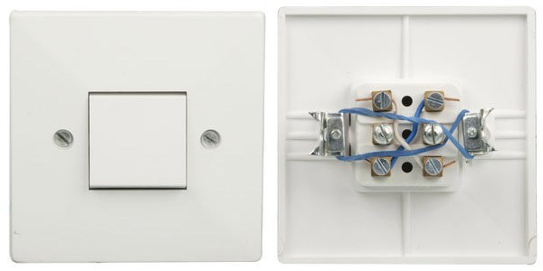

(#) kivancsi4 válasza Bakman hozzászólására (») Nov 18, 2018 /
Teljesen igazad van, amire elsőként gondol a szakember, az az amivel napi szinten találkozik. Tifelétek a keresztkapcsolók össze vannak vezetékelve belülről, de nem minden gyár készíti így.
Jelen esetben amire gondoltam, az nem belül, hanem kívül van összekötve, a mellékelt képen látható mi módon. Mifelénk (külföld) nagyobbrészt a külső átkötéssel megvalósulók vásárolhatók, de a kapcsolón belül "vezetékelt" is hozzáférhető.

(#) Bakman válasza kivancsi4 hozzászólására (») Nov 18, 2018 /
Ilyet sem láttam még...
