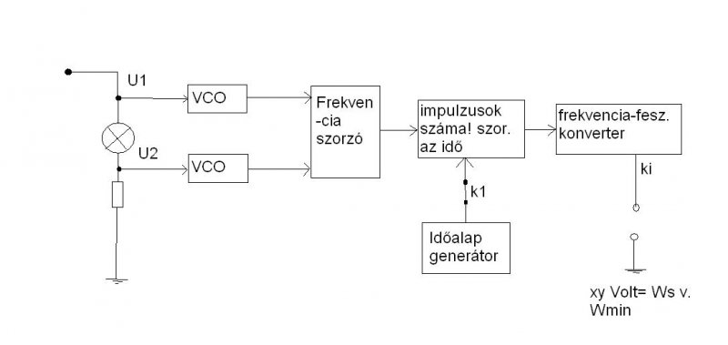

Rajzoltam egy vázlatot, hogy milyen áramköri részek szükségesek, az energia feszültségként lenne jelezve a kimenetén, persze véges időtartamú méréseknél. Az időgenerátor frekvenciájától függ, hogy Ws vagy Wmin mértékegységben jelenjen meg az érték. Nem biztos, hogy jó ez a vázlat, mert nem tudom hogyan kell integrálni, de kiindulásnak remélem jó. Valaki csinálna nekem ennek alapján egy áramkört?
Hát nem értem miért kell VCOkat belekeverni a dologba, az a blokkvázlat miért nem jó kiindulásnak amit küldtem? Addig szerintem felesleges kapcsolásnak nekiállni, amíg ki nem derül, pontosan mit is szeretnél. Az általam küldött blokkvázlat kiadja a P-vel arányos feszültséget, az energiát így kell számolni: S P(t) dt (S az integráljel akar lenni). A kimenetre beteszel egy aluláteresztőszűrőt (vagy ha jobban tetszik integrátort) és az energiával egyenesen arányos jel fog kijönni. Meghatározod az arányossági tényezőt, és akár leoszthatod egy feszültségosztóval, hogy a feszültség megfeleljen az energiának.

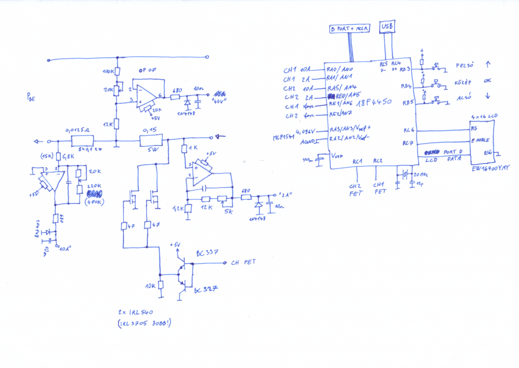

Gondoltam felfrissítem kicsit a topicot, az ötletet nem felejtettem el. Mellékelem az első próbaváltozatnak a kapcsolási rajzát. A PIC-es panelhez két különálló analóg panel tartozik. A kapcsolásban TL071-es műveleti erősítők szerepelnek, de előfordulhat hogy op07-re cserélem őket. A PIC lehet, hogy feleslegesen nagy (tudású?), a 4450-es valamivel olcsóbb. A kvarcot is lehet, hogy 20MHz-esre cserélem. Az elképzelés szerint két áramhatárban mérne, a nagyobb méréshatárnál a kisebbik ellenállást FET-ek zárnák rövidre a kisebb veszteségek miatt. Feszültség méréshatára adott kb. 50V, áramok kb 2 és 8A. Jelenleg még a program és az analóg panelek sem működnek megfelelően.
Elkészítettem a második próbaváltozatot, a kapcsolásban OC07-es erősítőket használtam, mindegyiknél ofszetkompenzáló potméterrel.
PIC18F4450-t használtam, egy USB csatlakozót is rátervezve, valamint egy portot kivezetve, amin a külső megszakítások is vannak. A nagy áramok mérésére használt 8 párhuzamos ellenállás sor két végén eltérő feszültség mérhető (1-2mV) amin a vastag ónozás javított valamennyit, de az erősítést meghatározó ellenállások értékeit módosítani kellett a zárójelben lévőkről. Kalibrálás: Nagy áram mérése: MAX 10A, az erősítést úgy kell beállítani, hogy 10A hatására 4V kerüljön az AD bemenetére, így 1000-es érték jelenti a 10A-t. Kis áram mérése: 2A hatására legyen 4V. A feszültségosztó 10-es osztást valósít meg, így a bemenő fesz 40V lehet (40,96V). Talán lehetne növelni a nagy áram méréshatárát, bár az említett feszültségeltérés problémát okozhat. 3 nyomógomb lett a végleges, valamilyen menühöz (fel, le, OK). Ha be lehetne állítani indításnál, hogy mekkora értékhez van viszonyítva a 4V kitérés, akkor nem kellene módosítani a programon ha változik a hardver. B3.0: Az erősítők bemeneteire referencia feszültséget kapcsolva (pl 4066-al) a PIC-el mérhető lenne az ofszet hiba akár mérés közben is, így nem kell ofszetkomp potméter sem. Feszültség méréshatár bővítése, áramméréshatárok átgondolása, auto méréshatárváltás mérés közben bizonyos időtartamú állandó szint után vagy leállás hibaüzenettel? SMD alkatrészekkel szerelt kétoldalas panel.

Már nézegettem, de nem is szeretném ugyanazt a megoldást alkalmazni. A bemenetek földrehúzására nem találtam jobb megoldást, de az offszet feszültség eltolására talán az én ötletem is megfelelő. Ami még zavar, hogy összeszerelés után még így is be kellene állítgatni az erősítés, osztás potmétereket... és ehhez is mérni kell, ami lehet hogy nem lenne elég pontos. Ha valamilyen referenciára kacsolhatnánk a bemeneteket, akkor a PIC mérhetné, hogy milyenre sikerült az erősítés... bár akkor az offszetet lenne nehezebb mérni, hacsak nem kapcsolhatjuk két eltérő referenciára is az erősítők bemenetét, vagy lehet hogy egy megfelelően nagy lehúzó ellenállás is megtenné. Erről mi a véleményed? 4066-hoz hasonló IC megoldhatná? Igazából működő program még egyikhez sem készült, nem tudok programozni annyira, de előrelépés lenne, ha a hardverrel meg lennék elégedve már.
Hát, nem igazán értem hogy mire gondolsz. A két trimmer zavar téged? Valahogy azért csak be kell állítani a pontos értéket. Egyszerűen azért, mert a felhasznált alkatrészek nem elég pontosak. Ez alatt a referenciaforrás pontosságát és az analóg körök műveleti erősítőinek erősítését beállító ellenállások szórását értem. Persze ez kiküszöbölhető precízebb alkatrészekkel és akkor abszolút semmit nem kell beállítani. Nekem van is 0,02% tűrésű 4,096V-os referencia IC-m és 0,01%-os ellenállásaim. Ha ezekből építeném meg a panelmérőmet akkor beültetés után csak be kellene kapcsolni és halálpontos lenne. Na de ez kb 20-25 ezer Forinttal növelné meg az anyagköltségét a műszeremnek, így valószínűleg senki nem építené meg. Inkább egy 150Ft-os helitrimmert tettem bele és annyi hogy az utánépítőnek egyszer egy fél perc alatt be kell állítania. Cserébe megspórolt 25000Ft-ot.
Más módon nem tudod lespórolni a beállítást. Illetve de, egy módszer még van: egy külső referenciára kell rákapcsolni a kész műszert és az önmagát szoftveresen hozzá kalibrálhatja. De ez viszont felbontás csökkenésével jár, és egy nagyon-nagyon precíz referenciaforrás így is szükséges! A hozzászólás módosítva: Okt 2, 2012
Olyasmire gondoltam, mint írod külső referenciára kapcsolva hitelesítené magát, végül is ez sem rossz ötlet, de én annyiban gondoltam másnak, hogy az árammérő ellenállásról jövő jel helyett kapcsolunk az OPA-k bemenetére egy leosztott referenciafeszültséget. Így a PIC ha tudja mekkora az a feszültség, akkor a mért értékhez viszonyítva kiszámíthatja az erősítést (ami az említett tűrés miatt annyira pontosan nem tudhatjuk olcsóbb ellenállások használatával...). A másik előnye az offszetmérés lenne, hiszen adott pozitív feszültség van a bemeneten, így eltolni sem kell hogy mérhető legyen, csak ha az erősítést sem tudjuk akkor nem tudnánk megállapítani, vagy igen? Tehát egy lehúzó ellenállás kell a bemenetre és az offszet eltolása, így a PIC megméri az offszetet majd a leosztott referenciát kapcsolva az OPA-k bemenetére az erősítést is, ezzel nem szükséges semmilyen potméter a kapcsolásba.
Amit nem tudok, hogy nem rontaná e a pontosságot, ha az n*100uV-os jelet kapcsolgatnánk 4066-as IC-vel. Erről mi a véleményed? Amúgy lenne olcsóbb és hasonlóan pontos megoldás a precíziós ellenállás helyett ebbe a kapcsolásba? Szerintem a kis áramok hatására olyan kis feszültség keletkezik rajta, amit így nem lehetne kis hibákkal erősíteni, mérni így romlana az alsó tartományban a mérés pontossága, vagyis lehet hogy a pontosság csak 0,1-0,2A-től indulna még ilyen drága ellenállások használatával is... Szerinted az OP07-es erősítők megfelelnek még ide, vagy még pontosabbak után kellene nézni (pl.OP177)? Idézet: „az árammérő ellenállásról jövő jel helyett kapcsolunk az OPA-k bemenetére egy leosztott referenciafeszültséget. Így a PIC ha tudja mekkora az a feszültség, akkor a mért értékhez viszonyítva kiszámíthatja az erősítést (ami az említett tűrés miatt annyira pontosan nem tudhatjuk olcsóbb ellenállások használatával...). A másik előnye az offszetmérés lenne, hiszen adott pozitív feszültség van a bemeneten, így eltolni sem kell hogy mérhető legyen, csak ha az erősítést sem tudjuk akkor nem tudnánk megállapítani, vagy igen?” Amit leírtál, azzal sem az offset-hiba, sem az erősítés nem mérhető meg. Az erősítés csak nagyjából, az offset-hiba viszont egyáltalán nem. Az offset-hiba méréshez mindenképp 0V-ot kell kapcsolni a bemenetre. Idézet: „Tehát egy lehúzó ellenállás kell a bemenetre és az offszet eltolása, így a PIC megméri az offszetet majd a leosztott referenciát kapcsolva az OPA-k bemenetére az erősítést is, ezzel nem szükséges semmilyen potméter a kapcsolásba. Amit nem tudok, hogy nem rontaná e a pontosságot, ha az n*100uV-os jelet kapcsolgatnánk 4066-as IC-vel. Erről mi a véleményed?” Tehát úgy gondolod hogy offset-méréskor egy lehúzó ellenállást kapcsolsz a bemenetre, majd erősítés-méréskor egy pontos leosztott jelet, normál méréskor pedig a mérőjelet? Mindezek közt a váltást 4066-al szeretnéd? Ez nem igazán lesz így jó. 1.- Először is, az offset-hiba méréséhez nem elég lehúzni a mérőbemenetet. Azért nem, mert az offset-hiba lehet negatív irányú is, ez esetben lehetetlen a mérés. Ezért kismértékben el kell tolni pozitív irányba a mérendő jelet, hogy negatív offset esetén is a mérési tartományba essen. A PIC-es panelmérő II műszeremben ezért vannak az OPA-k kimenetein az osztók a referencia felé. 2.- Másrészt teljesítmény-mérésnél ugyebár az egyik mérendő jellemző (fesz vagy áram) pozitív, a másik negatív attól függően hogy az árammérő sönt melyik ágban van. Amelyik negatív, azt nem fogod tudni 4066-al kapcsolni. Legalábbis én fejből úgy emlékszem hogy nem tud a tápjánál negatívabb jelet kapcsolni! Ezt kiküszöbölendő használhatsz reléket. 3.- Harmadrészt, az erősítés mérése még megoldható a leírtak alapján, külső referencia rákapcsolásával. Így az áram-mérés automata hitelesítése látszólag rendben van (hangsúlyozom hogy csak látszólag, de bővebben majd a következő pontban...). Na de hogyan hitelesíted a külső műszerrel a feszültség-mérést? Merthogy a feszmérés hitelesítéséhez nem pici jel kell hanem nagy! A referenciaforrások amiket kapni lehet, néhány Voltosak. A legnagyobb amiről tudok és nekem van is itthon, az 10V-os. Hogyan kalibrálod ehhez hozzá a mondjuk 40V-os vagy 400V-os méréshatárt? (Nem tudom mekkora méréshatárokat szeretnél.) Ugyanis a feszültséget leosztani egyszerű, de többszörözni már nem. ![]() 4.- Az áram-mérés automata hitelesítéséhez tehát előállítasz nagyon pontos pici jelet amit rákapcsolsz az áramköröd mérőbemenetére a sönt helyett. Így pontosan megméred az OPA erősítését és hozzá kalibrálod a mikrovezérlőt. Aztán ha végeztél lekapcsolod a referenciajelet és visszakapcsolod az árammérő söntöt. De ezzel nem sokat érsz el mert nem lesz pontos! Miért nem? Mert a sönt maga nagyon nem pontos! A teljesítmény-ellenállások tűrése köztudottan igen nagy sajnos. Persze vannak pontosabb söntök, pl nekem van egy 0,5% tűrésű Kelvin-kivezetéses 10W-os Isabellenhütte jószágom, na de ez már megint egy több ezer Forintos alkatrész! Szóval az elgondolásod több sebből is vérzik. De kivitelezhető persze, csak ennek igen borsos ára lesz. Egyrészt az ilyen precíz referenciák és ellenállások, söntök nehezen beszerezhetőek, másrészt nagyon-nagyon drágák! Nézd meg mennyibe kerül egy 0,01% tűrésű ellenállás! Kb 4000-6000Ft volt amikor legutóbb néztem. Darabja! Az Isabellenhütte sönt is valami 5000Ft volt, a referenciák is több ezer Forintos nagyságrendűek. De ha van is rá pénzed, úgy kell kutatni utánuk hogy hol lehet őket egyáltalán kapni. Nem egyszerűbb betenni két kis nyamvadt trimmert és kb egy perces művelettel az életben egyszer beállítani pontosra? ![]() Idézet: „Amúgy lenne olcsóbb és hasonlóan pontos megoldás a precíziós ellenállás helyett ebbe a kapcsolásba?” Van még egy megoldás az automatikus, pontos kalibrációra. De ez már nem a hobbisták asztala, ez már mély víz! Kell egy nagyon pontos gyári műszer aminek van valamilyen portja, mondjuk soros port amin keresztül lehet vezérelni és adatokat olvasni belőle. Ha van egy ilyened és vagy annyira perverz hogy írsz a mikrovezérlődbe egy programot, akkor meg tudod azt tenni hogy a mikrovezérlőre és a műszerre ugyan azt a jelet kötöd, majd a PIC rámér a jelre és küld egy mintavételezési parancsot a külső műszernek. Az is vesz egy mintát, majd az eredményt visszaküldi a PIC-nek. A PIC így tudja hogy mi a jel igazi értéke és mi az amit ő mért. Ebből már tudja önmagát korrigálni. Ehhez viszont egy komoly asztali multiméter kell ami több százezer Forintos tétel és mellé egy komoly programozás a vezérlés lebonyolításához. Idézet: „Szerintem a kis áramok hatására olyan kis feszültség keletkezik rajta, amit így nem lehetne kis hibákkal erősíteni, mérni így romlana az alsó tartományban a mérés pontossága, vagyis lehet hogy a pontosság csak 0,1-0,2A-től indulna még ilyen drága ellenállások használatával is” Gond csak akkor lehet ha a zaj minél inkább összemérhető a hasznos jellel. Ez csak annyi hogy kis zajú OPA-t kell használni. A hozzászólás módosítva: Okt 3, 2012
