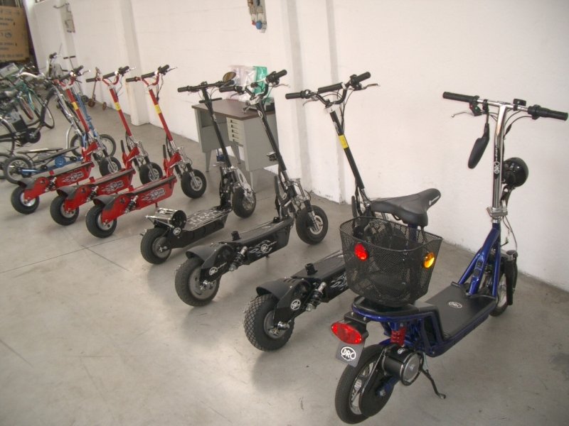

(#) Pujc hozzászólása Aug 4, 2011 /
Barátom, belebuherált a villanyrollerjába mert leállt, hűttés nélkül nézegette ahogy elfüstölnek a tranzisztorok és már nem lehet kiolvasni a számokat rajta egy kivételével IR228XA
A roller vezérlő tipusa LBD14.
Van valakinek ötlete , helyetesítő tranzisztor , nyák rajz bármi. (roller tipusa : Silverfly Racing)
Mint amilyen a képen (a fekete színű)
