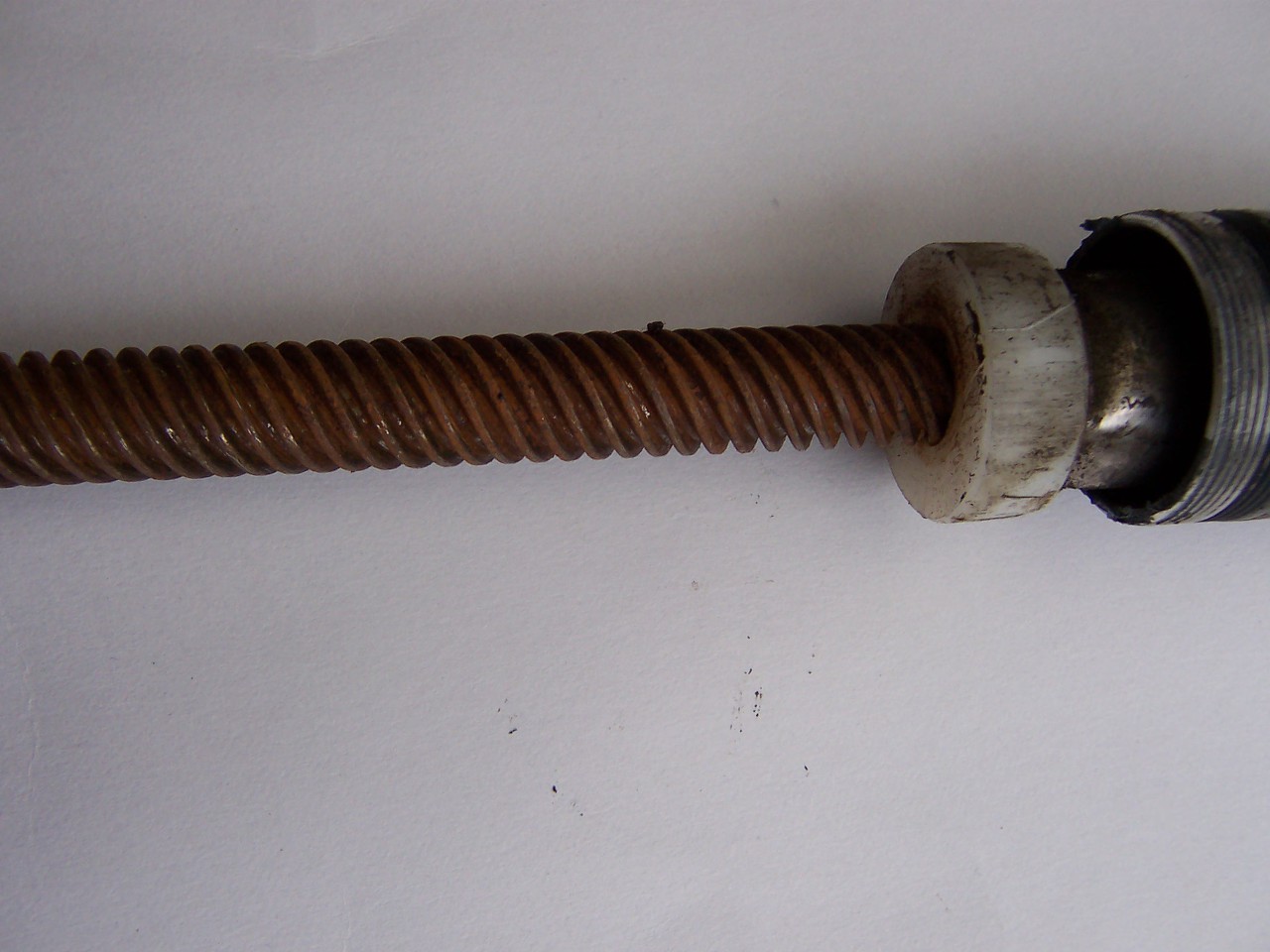

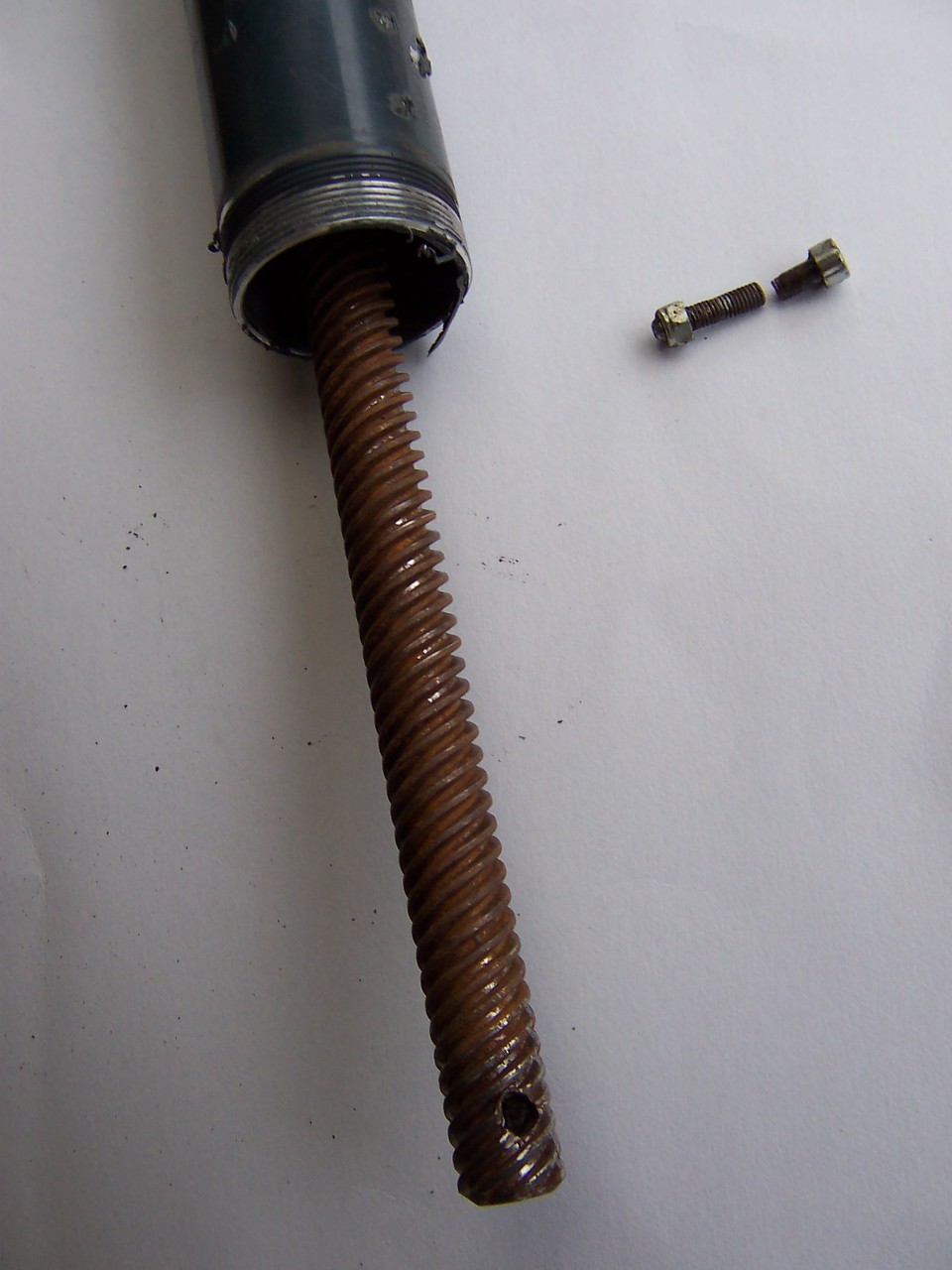

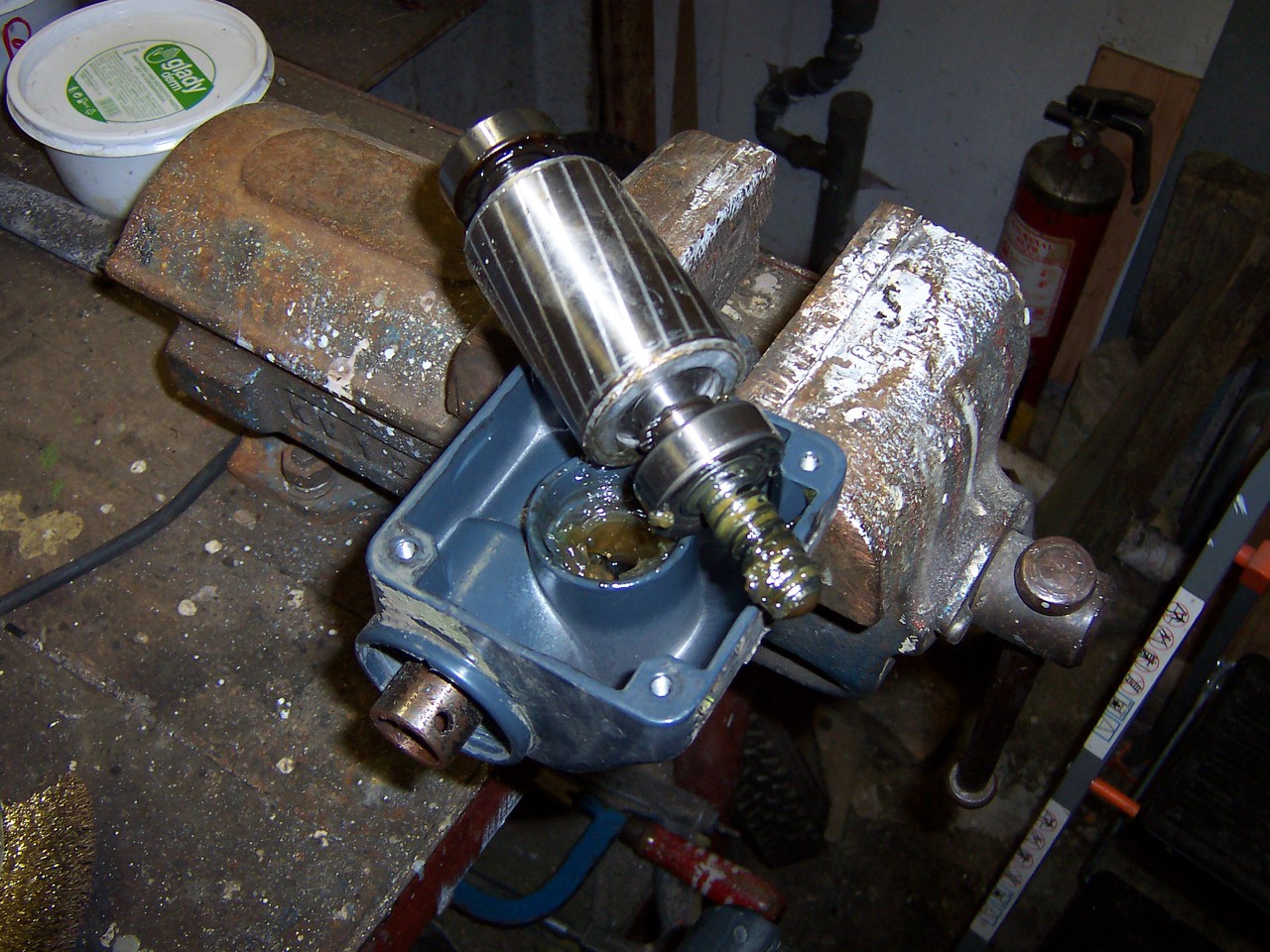

(#) mraulajos hozzászólása Márc 18, 2017 /
Csak érdekesség végett, a múltkorába szót váltottunk, hogy mennyire érdemes/ajánlott szétszerelni egy kapumeghajtást, még akkor is ha jól működik. Kétszárnyú kapum van, az egyik motor megállt, nem akart működni. Búgott, de meg sem moccant, ki reteszelve, kézi mozgatással sem. Szét kellett szerelnem, és a mellékelt képeken látszik, hogy az orsó hogy be van rozsdásodva. Megfelelően letisztítva, lekezelve, kenőanyaggal ellátva, összeraktam, és tökéletesen működik. A műanyag anyában a menet, viszont eléggé el van kopva. Tudom, hogy jó szakembert keresve, lehet ilyet gyártani, gyártatni. De mégis , - nincs esetleg valakinek ismerőse, aki ilyenekkel foglalkozik, vagy talán valakinek készleten.? A másik oldali motort is szétszedtem, félve attól hogy talán az is így néz ki, de csak az időt töltöttem vele, mert az tökéletesen tiszta állapotban volt, van. A motorikus résszel semmi gond.

(#) zsoltee0001 válasza mraulajos hozzászólására (») Márc 19, 2017 /
Bizony, hogy érdemes szétszedni, még akkor is, ha új (!) mert gyárilag nem viszik túlzásba a kenést sajnos, ha rám hallgatsz, még át is polírozod az orsót, az a jó, ha szárazon ha függőlegesen állítod akkor letekeredik az anya a gravitációtól, aztán pedig grafitos zsírral rakd össze.

(#) mraulajos válasza zsoltee0001 hozzászólására (») Márc 19, 2017 / 1
Ezt tettem, ahogy leírod, és úgy működik ahogy leírod.
Kb. 10 éve szereltem fel, szerintem, ez az orsó, valóban nem volt lekezelve újkorában.
A másik motor/orsó, mint ahogy írtam, minden rendben, nem kellet volna szét szedi.
Sajnos, a rozsdásodott orsónál, a rozsdás felület koptatta meg a műanyag anyát.
Összeraktam, bírja ameddig bírja. Nem egyszerű ezt, a legnagyobb szakértelemmel sem szétbontani. Mármint a műanyag anyát levenni a fényes csőszárról. Levenni még csak, de vissza rögzíteni, hogy olyan fixen álljon ahogy kell, hát... Gyárilag rá van roppantva.

(#) Tomek80 hozzászólása Márc 19, 2017 /
Pont ez a baja a Beninca Bill fajtáknak is. Lehet kapni a fényes hengerrel együtt cirka 20 rongyért.
A proteco motorokhoz 3500 Ft ugyanez a danamid. Csak sajna a méretek nem egyeznek. Sajátomnál is ugyanezzel küzdöttem, sajna széttört. /Beninca Bill300/

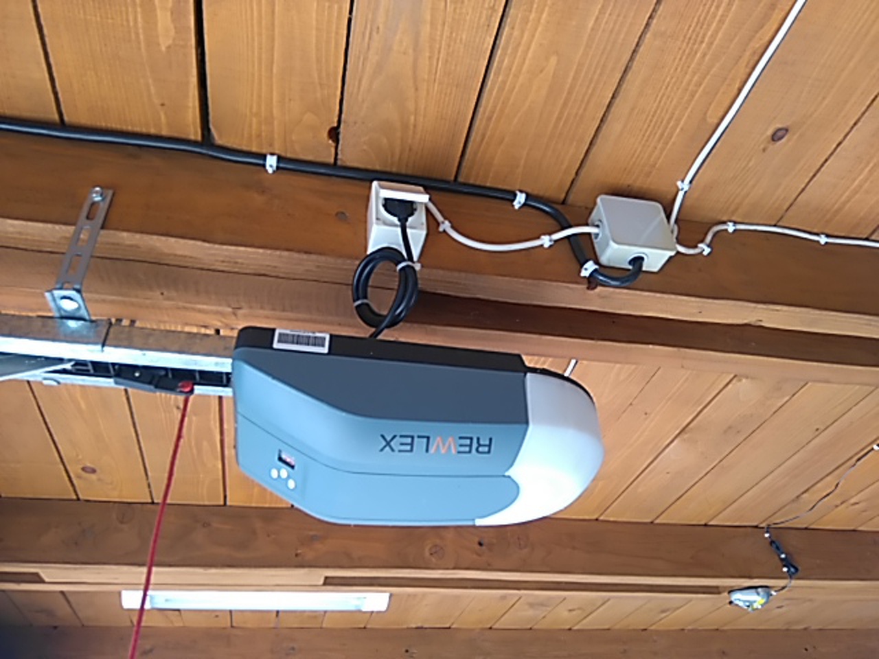

(#) Gafly hozzászólása Ápr 8, 2017 1 /
Kedves Dani!

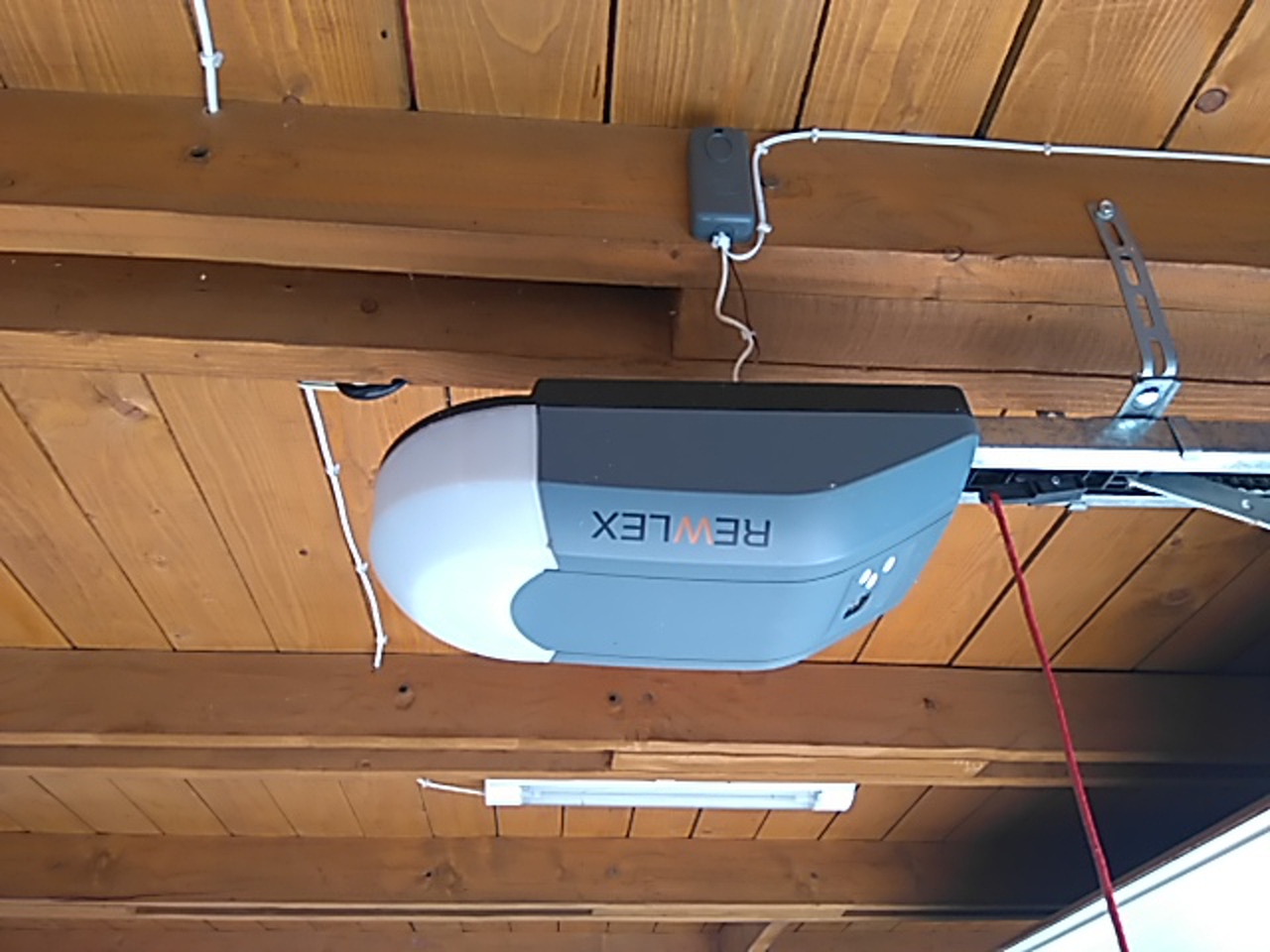

A mozgató motorhoz javaslom egy konnektor felszerelését, a motorból kilógó hálózati zsinórra pedig egy dugvillát célszerű szerelni. Így egyszerűen tudod áramtalanítani, ha kell. Látszó gerendás fafödém esetén nagyon egyszerű, lásd fénykép.
Mindenképpen javaslom a rádiós távirányító mellett, a garázson belül egy vezetékes nyitógomb felszerelését is. Soha nem lehet tudni, mikor merül le a távirányítóban az elem, zavarja valami, vagy valaki a vevőt, stb... Ehhez nem kell vastag vezeték, lásd másik fénykép.

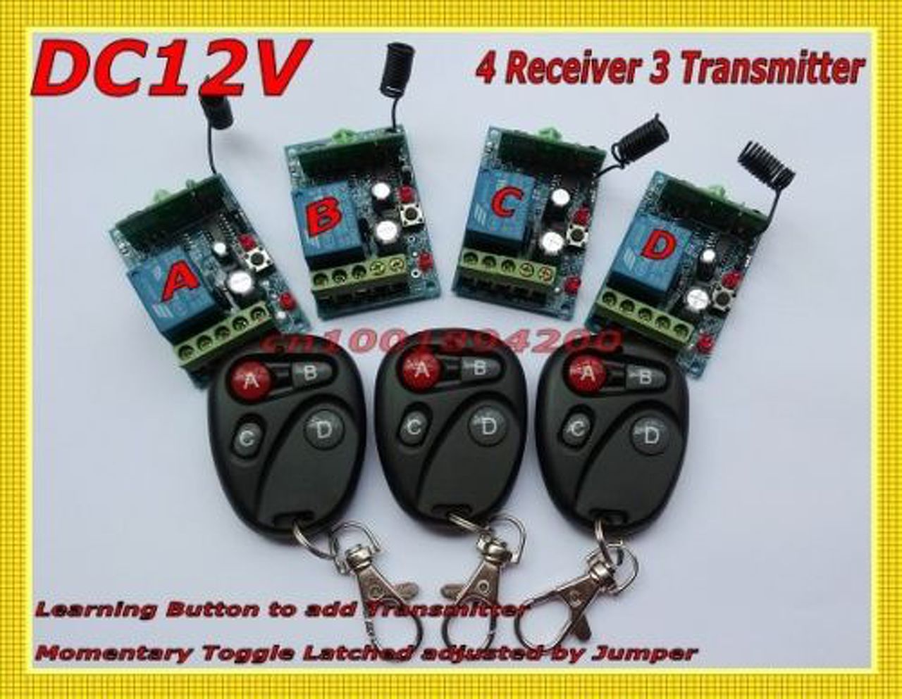

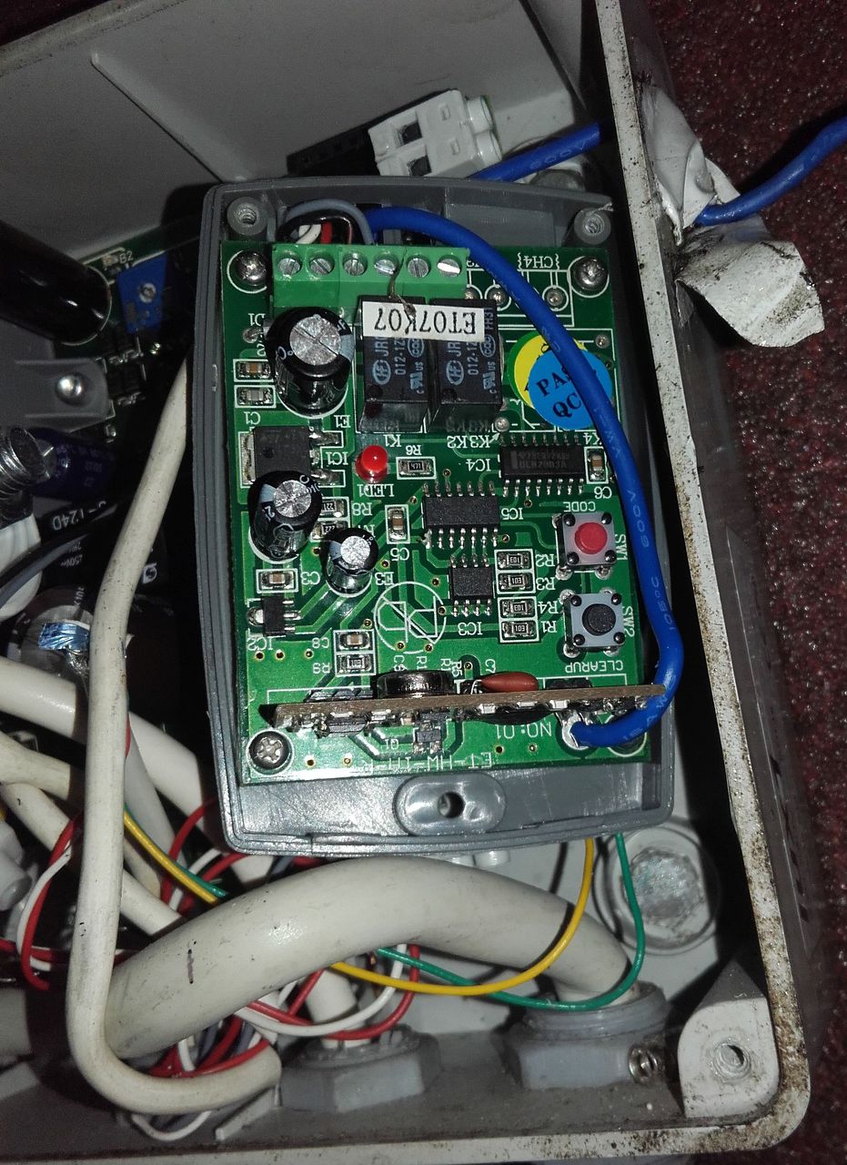

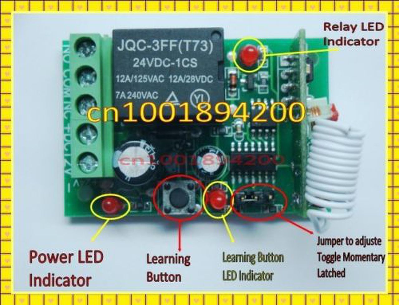

(#) zsolti1985 hozzászólása Máj 13, 2017 /
Sziasztok! Tudna nekem valaki segíteni? Rendeltem internetről egy távirányítós relét. Pillanatnyi kapcsolást szeretnék megvalósítani egy régi kapunyitóhoz mert a régi távirányítót már nem nagyon érzékeli és már nem is lehet hozzá kapni kb 20 éves. Meg is csináltam működik is csak egy hibája van, hogy véletlenszerűen kapcsolgat, mikor nincs is megnyomva a távirányító gombja. Valakinek valami ötlete mitől lehetséges ez? Közelben nincs senkinek távirányítós garázskapu. Képet csalok miről lenne szó! Kettő darab egymás mellé van téve és 1-1 garázskaput nyitogat! Ötlete valakinek?
