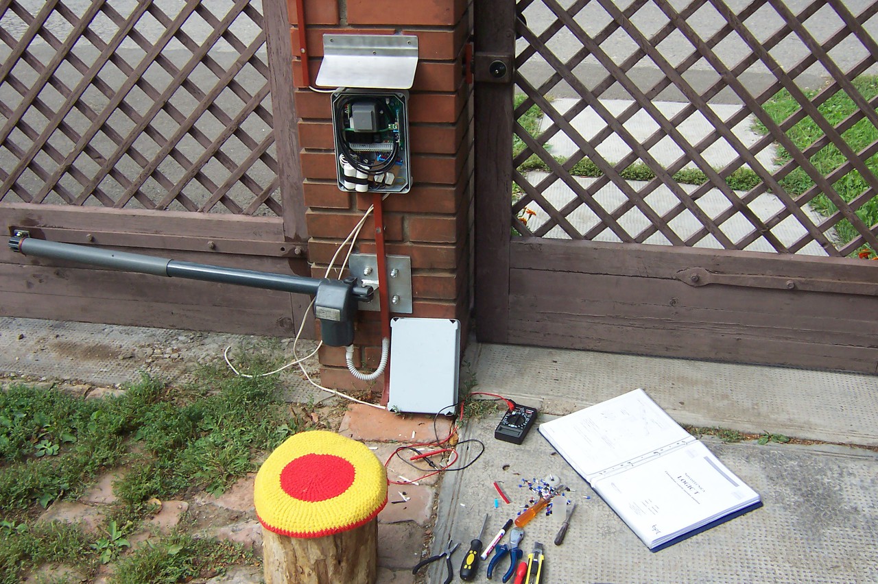

(#) mraulajos válasza lelkes amatőr hozzászólására (») Dec 31, 2016 /
Ebben a formában oldottam meg a rudazat védelmét.

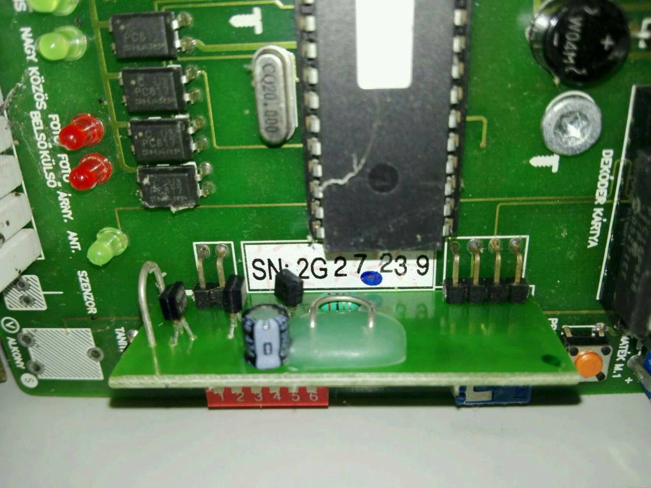

(#) Bomon hozzászólása Feb 7, 2017 /

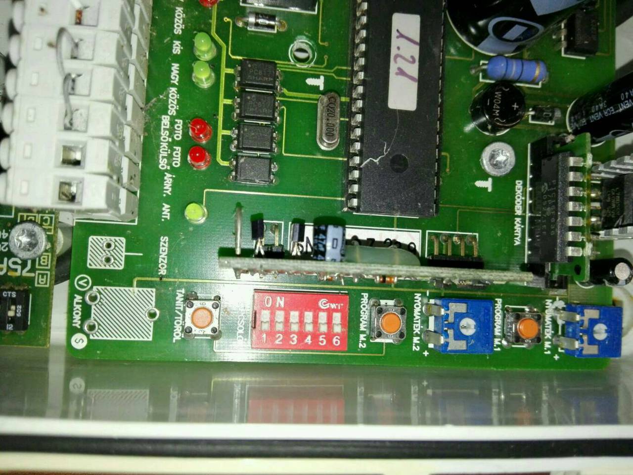

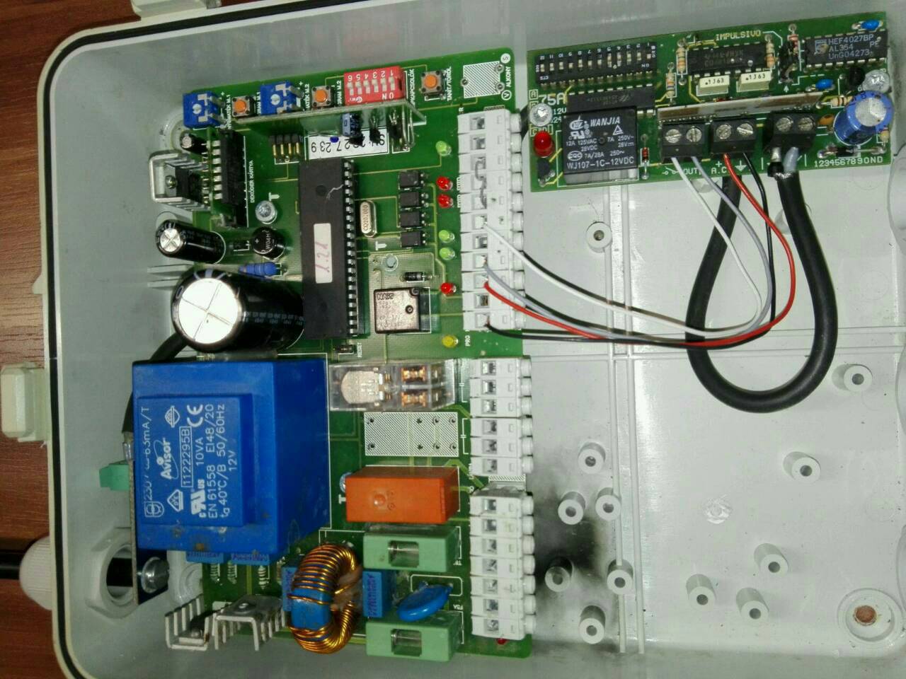

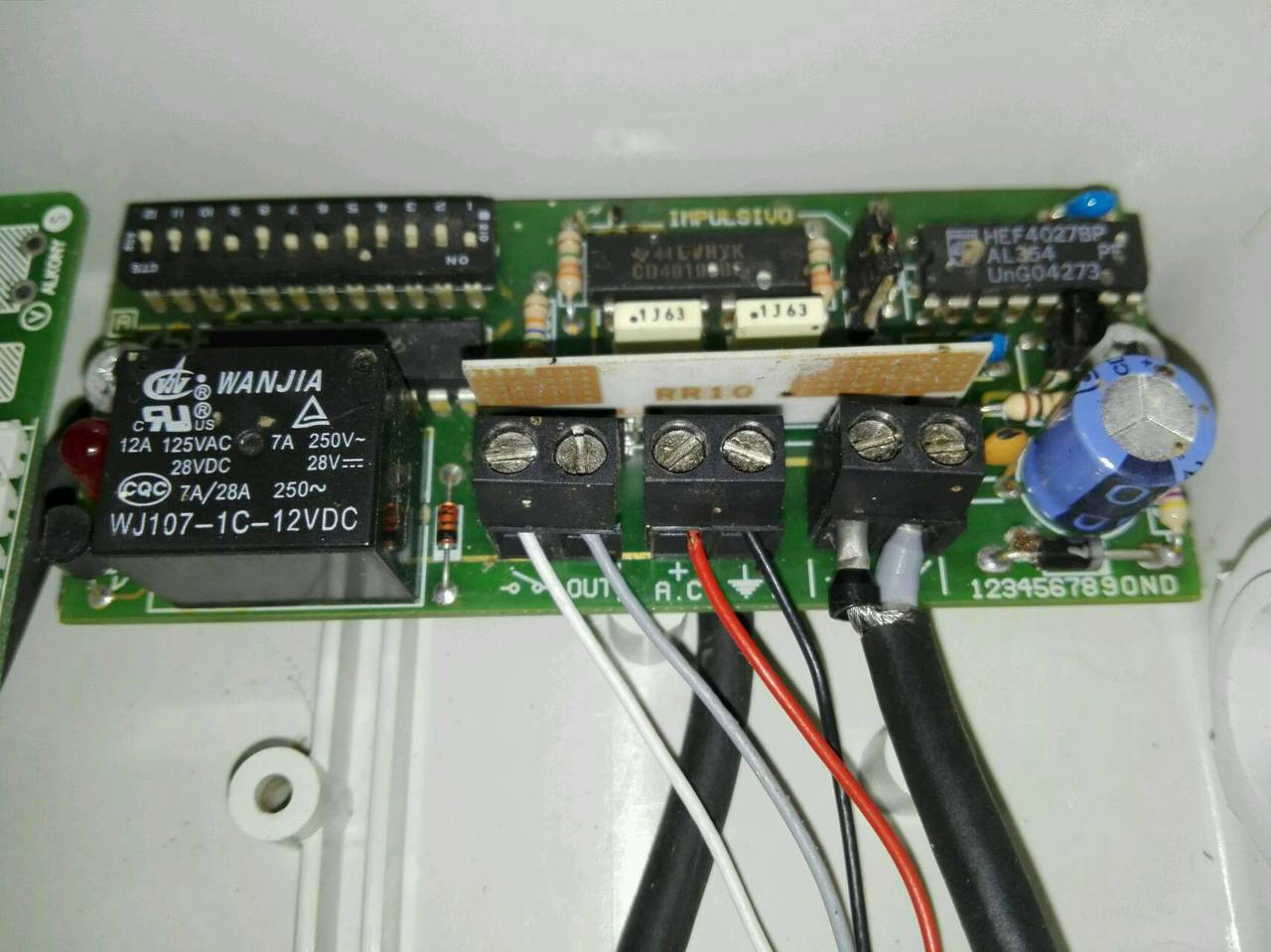

Üdv mindenkinek!
Segítséget szeretnék.kérni egy kapunyitó elektronika beazonosításában. Esetleg bekötési és programozási leirást hol találok hozzá? Segítséget előre is nagyon köszönöm! Csatolok pár.képet.
(#) zsoltee0001 válasza Bomon hozzászólására (») Feb 7, 2017 /
twister 2 szárnyú.
Az a noname vevő meg egyértelmű, kap egy 24VAC-t és ad egy impulzust a vezérlés felé ha nyomod a távirányítót.
(#) uniman válasza Bomon hozzászólására (») Feb 7, 2017 /
Hello! Ez az enyémnek az egymotoros változata (Twister 1+ ?)
A különálló fixkódos RF vevőd is ismerős... TCRX12RMB1
A hozzászólás módosítva: Feb 7, 2017

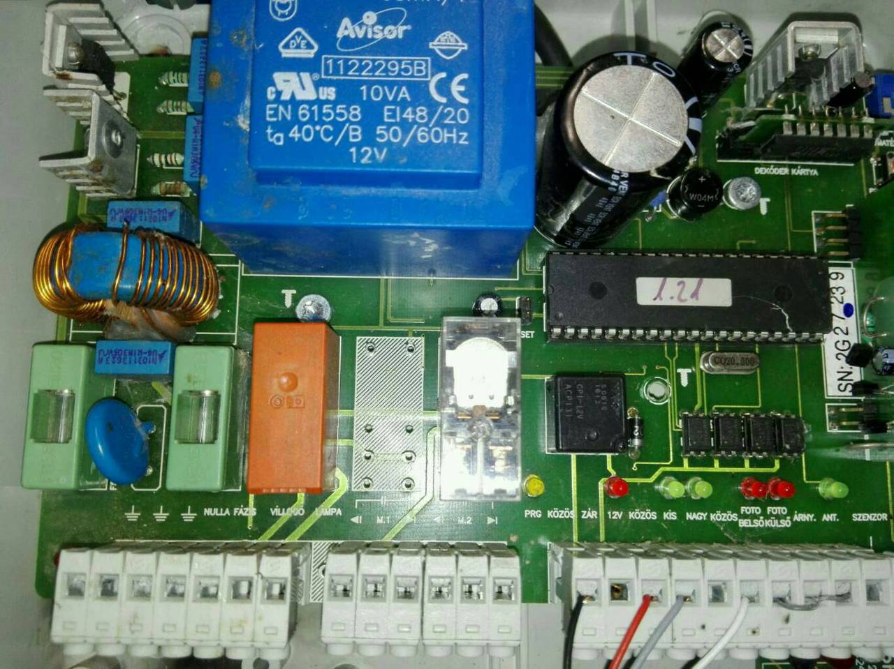

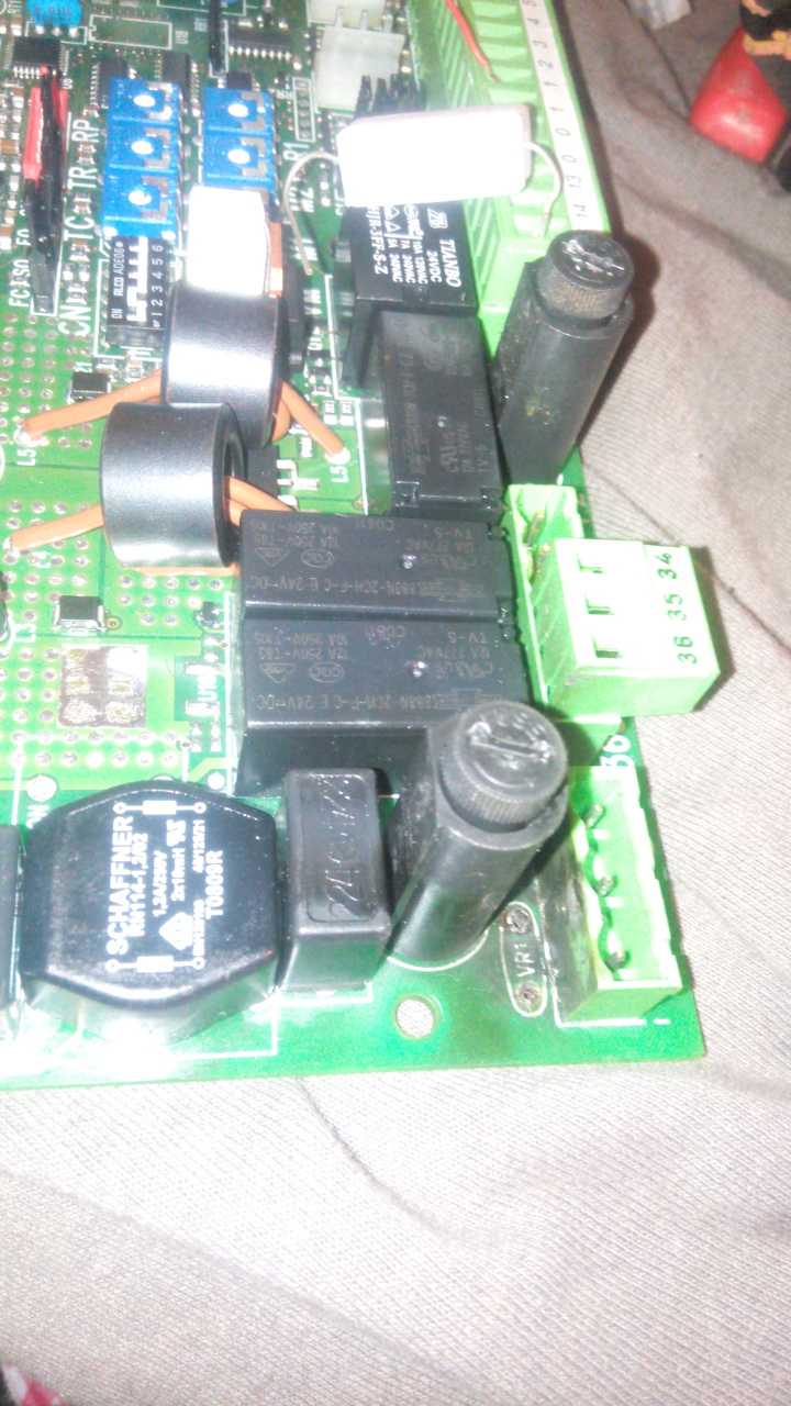

(#) Lalle hozzászólása Feb 21, 2017 /
Hello
A képen egy kapunyitó elektronika látható a VR1 panel jelöléssel milyen alkatrész lehet?
(#) Gafly válasza Lalle hozzászólására (») Feb 21, 2017 /
Szerintem varisztor, de nem kell a működéshez (nem ezért nem működik)...
A hozzászólás módosítva: Feb 21, 2017
(#) zsoltee0001 válasza Gafly hozzászólására (») Feb 21, 2017 /
Nyilván ő ezt már kibányászta bizony, hogy kell, elég jó szolgálatot szokott tenni, ha rátolják a 400 voltot valahol
(#) Gafly válasza zsoltee0001 hozzászólására (») Feb 21, 2017 /
„Nyilván ő ezt már kibányászta”
Vagy Ő vagy a nagy Ő
Gyárban nem véletlenül tették bele, de ettől még berreghetne (pontosabban szerintem most nem emiatt nem megy, ha menne akkor nem lenne ez a post)...
(#) Remci válasza Lalle hozzászólására (») Feb 21, 2017 /
Ott a sorkapcson korom van? Akkor nem ártana a környéken a vezetősávokat is megvizsgálni, jártam már úgy hogy a biztosíték tartó alatt égett el.

(#) Remci hozzászólása Feb 23, 2017 /
Tegnap szóltak az egyik helyen, hogy nem működik a tolókapu motor." De miért?"
A természet vissza veszi ami az övé

(#) Remci válasza zsoltee0001 hozzászólására (») Feb 24, 2017 /
A műanyag burkolat rajta volt,csak levettük róla. Azon kívül is ilyen dzsindzsa volt

(#) Remci válasza Inhouse hozzászólására (») Feb 24, 2017 /
A panelon nem látszik beázás nyoma. Inkább a motoron, de szerintem azt pára okozhatta. Belül elég sok homok volt, amit a hangyák, meg egyéb rovarok behordhattak, gondolom átvizesedett és az okozhatta a motoron a rozsdát, meg a felmaródást. Nem mi telepítettük, csak a javításra szóltak. Egyik irányba nem forog a motor, majd át kell néznem a panelt. Ilyen csigás panelom nekem is van, egyszer lehet hogy nekiállok megjavítani ha lesz hozzá kedvem . A kuncsaft kapott helyette egy másik vezérlést, azt kérte.
