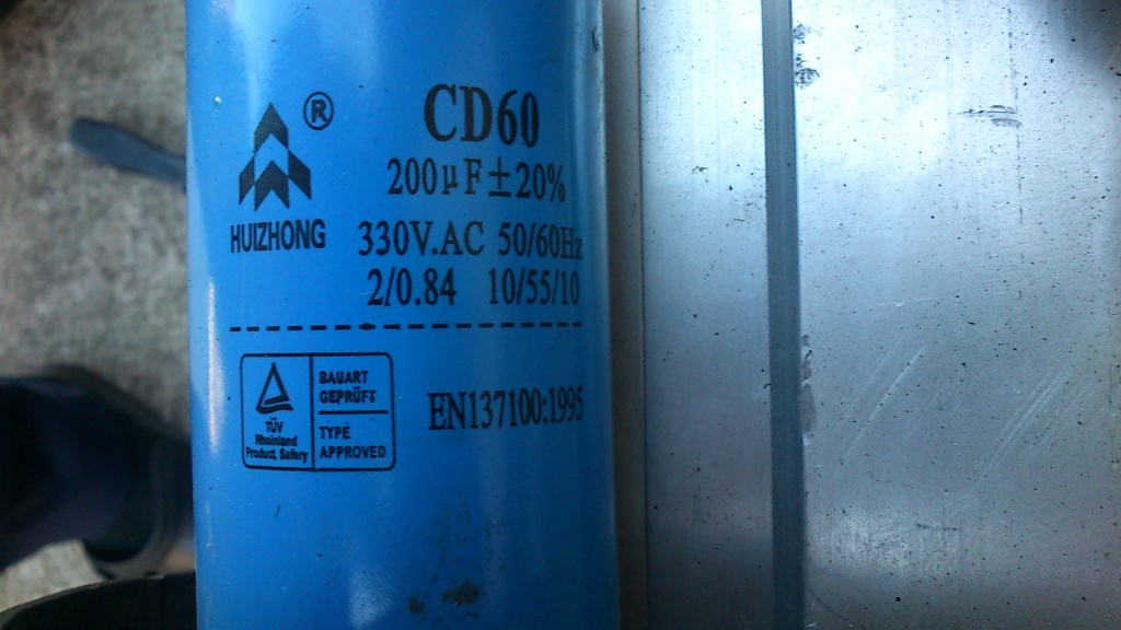

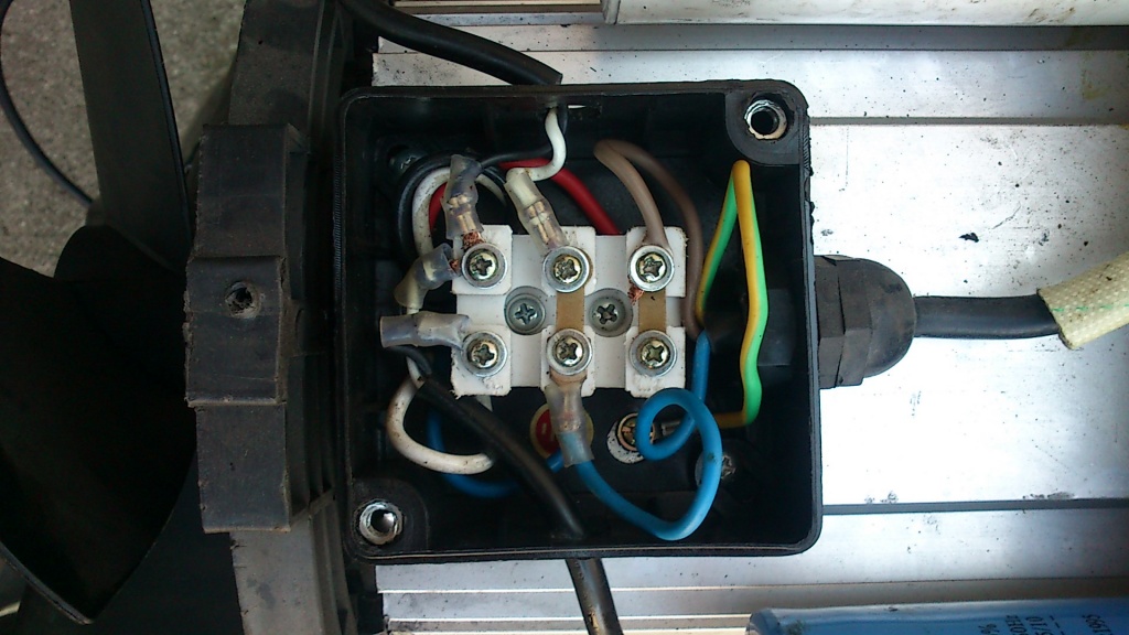

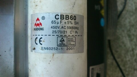

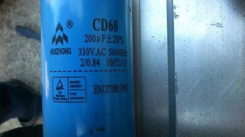

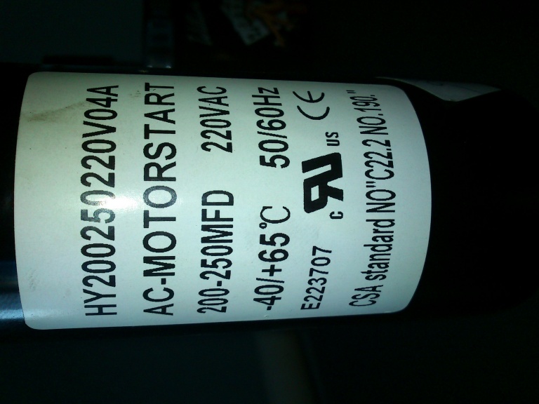

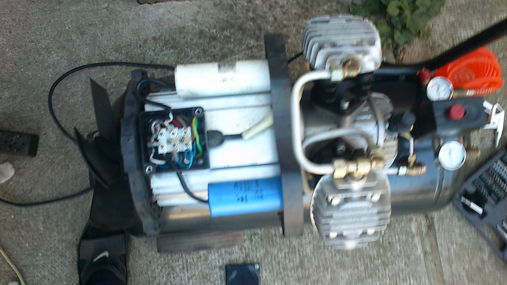

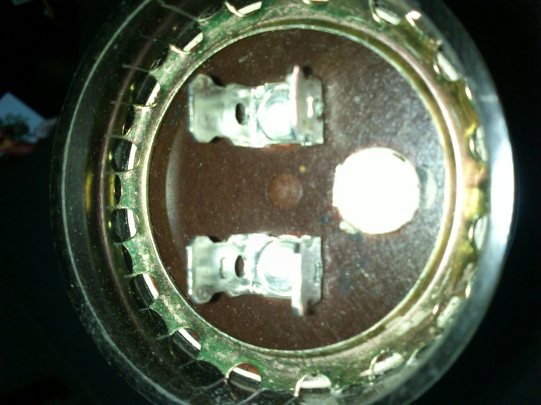

(#) goose87 hozzászólása Okt 19, 2012 /
Heló. A Kék kondit szeretném lecserélni a feketére hogy kössem be?
(#) kadarist válasza goose87 hozzászólására (») Okt 19, 2012 /
Túl sok választási lehetőséged nincs. Van két kivezetés, arra kell rákötni a vezetékeket. De ez a fekete is indítókondi, ami állandó üzemre nem alkalmas.

(#) goose87 válasza kadarist hozzászólására (») Okt 19, 2012 /
De most akkor milyen kondi kell,üzemi? Egyáltalán melyik az indító melyik az üzemi? Légy szíves segíts.
Nemrégen már tisztáztuk, hogy a fehér, üzemi fajtájúból kell összerakni a szükséges kapacitást úgy, hogy párhuzamosan kötsz több üzemi (fehér) kondenzátort.
