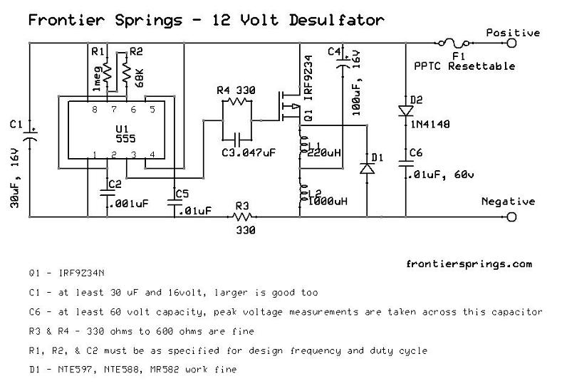

Sziasztok a mellékelt kapcsolásban a D1-es diódát mivel lehetne helyettesíteni?
Sajnos a három megadott dióda közül egyiket sem lehet kapni.
(#) proli007 válasza balint730 hozzászólására (») Jan 15, 2020 /
Hello! Pld. 1N5819. De a Fet nem jól van a rajzon, a DS cserélve van. A D2-nek és a C6-nak így semmi értelme, vagy valami még lemaradt.. De talán érdemes itt olvasgatni, mert ezzel foglalkoznak.
