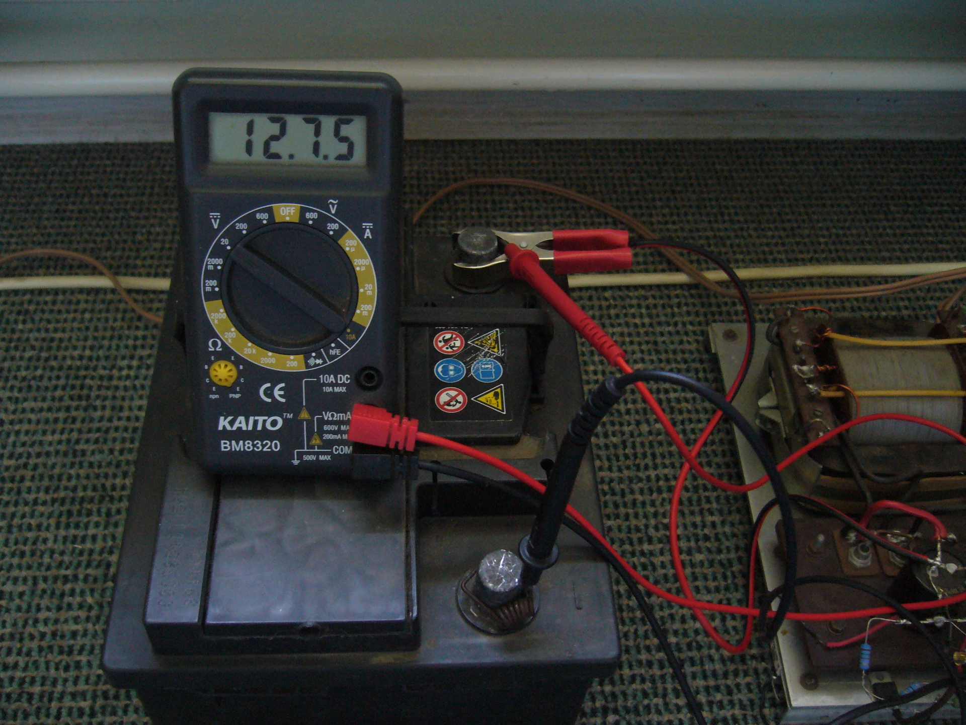

Mondjuk nyilván várok még vele, ha lerottyan csak akkor fúrom meg. Szerda éjjel vettem le a töltőről, és az egyik multival akkor 13,1V, míg a másikkal 12.97V volt. Ma ugye szombat reggel van. 12.91V.-ot mér az egyik multi, míg a másik 12,86V.. Szóval a multiméter, is szór.. Megmérem én még vagy 2 db-al, meg lehet elviszem majd egy terheléses vizsgálatra is, mielőtt "barbárkodnék".. Ezekből a műanyag hegesztet, labirintus rendszeres kiképzésű tetőkről nem párolognak ki olyan könnyen, mint egy simából. Eleve magasabb az elektrolit szintjük, és visszacsapódik a víz, csak a túlnyomás megy ki a két kis szélső szelepen. Persze ekkora leszívásnál lehet hogy hő is volt, és tényleg vízhiányos, majd elválik, van friss gyógyszertári desztvizem, s az autó szerelő után egy garázsban fog majd parkolni, így tudok is vele kicsit vizsgálódni.

Hát terhelővillát nem tudtam szerezni, de átvittem a szomszédban lévő akkus szaküzletbe, ahol bevizsgálják, s egy akkuteszterrel megnéztük. Azt mondta hogy 390A indítóáramból 373A. E szerint jó lesz. A kapocsfeszültséget 12,82V.-nak mérte a készülék. További tesztek az autó javítása után várhatóak.

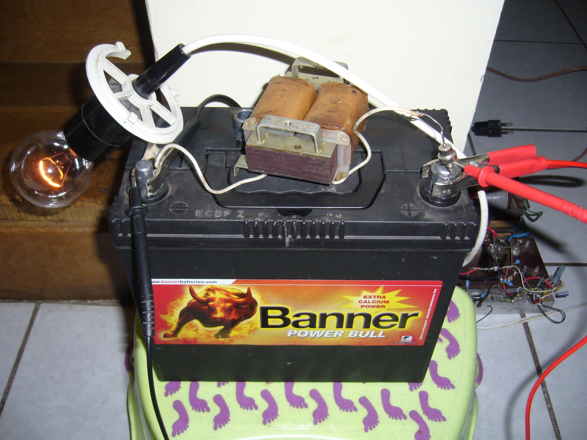

Újabb akku tesztelése következik. Kaptam a kollégámtól egy akkumlátort 45Ah/360A indító áram, ami az egyik reggelen már nem indított neki. Feltöltötte ugyan egy gagyi hipermarketes vacakkal, de első útja egy akkumlátor szaküzletbe vezetett, és kicserélte. A régit nekem adta. Mondván jó lesz vizsgálódni rajta. 12,65V.-on állt amikor átvettem. Ugye fel volt töltve. 3 nap múltán is ennyi volt benne. Én is feltöltöttem koppig, ami vagy másfél órát vett igénybe, majd rátettem egy 12V/55W-os égőt, s egy multimétert. Tudtam hogy egy ekkora kapacitású "jó" akku, olyan minimum 3 órát tud, míg 10,5V.-ig kisül. Nos ez egy szűk óra alatt 9,5V.-ra zuttyant. Levettem a terhet, és rádobtam az akkutöltőt. Olyan 6-7 óra múltán kikapcsolt, 15,8V.-nál 1,2A körüli áramfelvételnél jelezte a kis piros led ,hogy késznek ítélte. Újra merítettem, megnézni hogy most vajon mennyivel lett esetlegesen "jobb". Hát kb semmivel.. Míg az előző merítésnél egy szűk óra kellett, itt egy bő óra. Pár perc különbség (se) volt. Gondoltam jól van. A terhet hagytam tovább 8,5V.-ig (Ge Lee itteni tanácsára). Mikor megszüntettem a terhet nem is állt vissza rögtön 12V-ra, 10V körül mocorgott.. közelítette volna újra a 12V.-ot, mert azért ment felfelé, de nem vártam meg, hanem azonnal ráakasztottam az itt tárgyalt kis "szulfátoldó" fapados verzióját. 25 óra hosszat tornázott rajta, miután 15,2V.-nál lekapcsoltam. Másnap gondoltam nézzük meg akkor újra, hogy mit tud az előzőekhez képest. Üresjáratai kapocsfeszültsége ekkor 12,75V volt. Elővettem a 12V/55W-os izzóm, és ráakasztottam. A mért időtől most sem estem hanyatt, de tény hogy olyan +20 percet mértem (kerek 9V-ig), ami az előző 1 órához mérten ugye harmadával több. Most megy a második kör. Ez a kis impulzustöltő dolgozik ám rendesen. A sönt forró (nekem 0,68 ohm van benne), a Fet langyos, a bazi nagy trafó is rendesen meleg. S az egész alu sasszi is átveszi a hőt, mert langyos az egész. Pedig a legkisebb frekvencián megy.

(#) Chipmunk1960 válasza küzmös Gergely hozzászólására (») Márc 30, 2020 / 1
Szia,Akkor van min dolgoznia, s teszi is a dolgát. Ha nem csinálna semmit, nem is melegedne. Az enyémen 24V/70A -es trafó van, /elektromos targonca töltőből/ meg 2xIRFP250 2x30A FET s az is tud melegedni, kell rá a venti.

Abból az akkuból már hiányzik egy cella. Zárlatos. Próbálkozhatsz az akku aktivátorral, de jó sohasem lesz.
(#) küzmös Gergely válasza pucuka hozzászólására (») Márc 31, 2020 /
Szerintem a 10V-on akadt meg a szemed, de mint mondtam szépen felmászott volna kerek 12V.-ig, csak Ge Lee tapasztalatait próbáltam ellenőrizni, mert azt mondta hogy tartósabb merítés után nem megy vissza azonnal 12V-ig. Igaz elmondása szerint, ő is csak "pár percig" hagyja mélymerült állapotban, s úgy teszi rá a szulfátoldót, annak érdekében hogy nagyobb intenzitással, hosszabban, mélyebben küldje rá az impulzusokat. Az akkumlátor újra autóban van, odaadtam egy ismerősömnek egy hobby második autóban van, s dolgozik. Beszerelés előtt (egy nappal a második kezelés után), így festett. Mondtam neki, hogy aztán nem szidni a felmenőimet, garancia nincs rá. Azt mondja ott a másik kocsi ha ne adj isten megmakkanna. Hogy most tényleg jó, vagy a "nyárára még jó lesz" kategória, azt nyilván majd csak október után tudja meg az ember. De tény hogy az ezt megelőzően 3V.-ra leült Banner akkumlátor is autóban van azóta, s azért bőven fagyosak még a reggelek.. sajnos. (A sárgabarack fáim nem is nagyon szeretik ezt az időt.

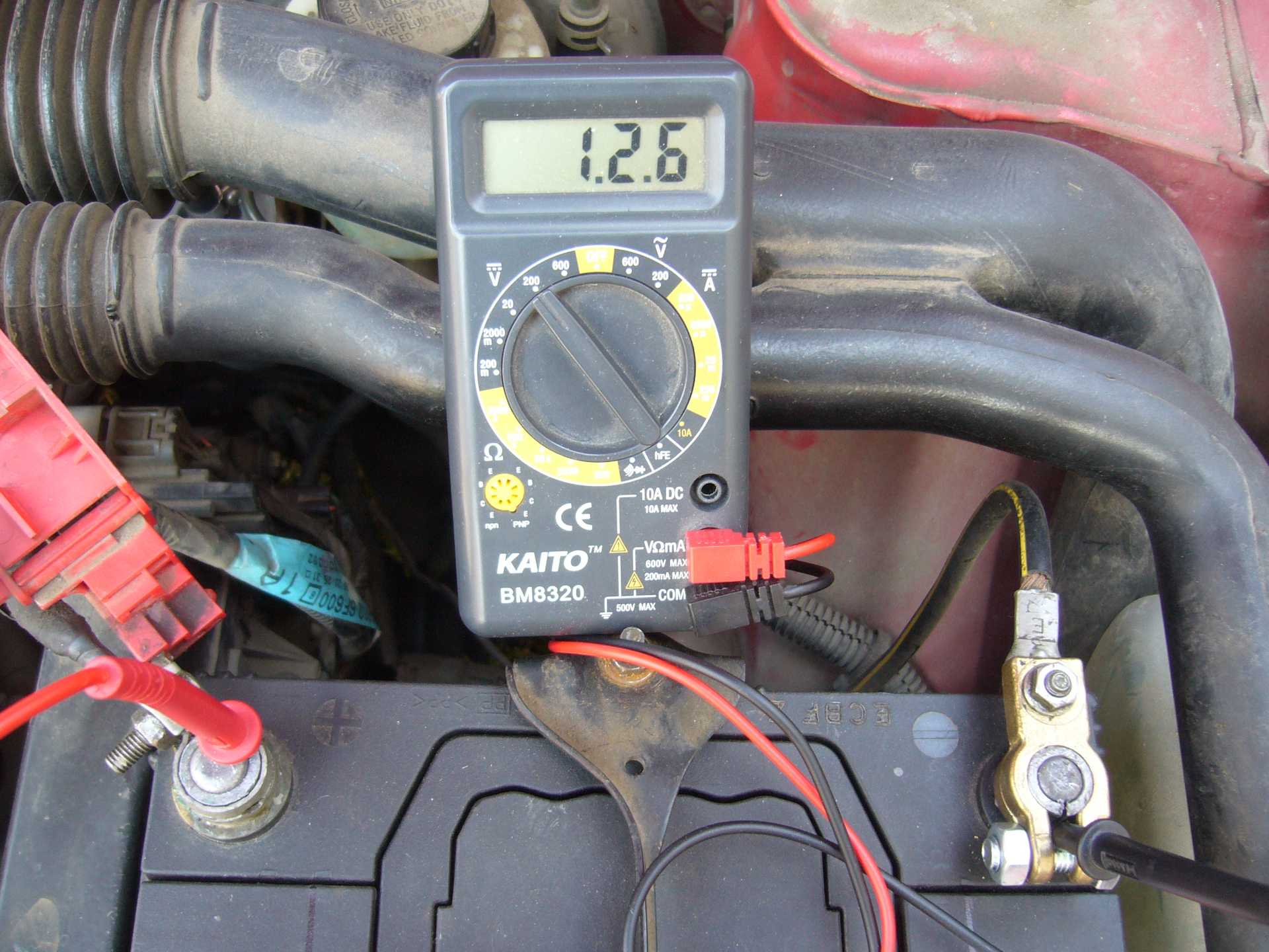

(#) küzmös Gergely hozzászólása Ápr 4, 2020 /
Nem is rossz ez a kis masina. Az elmúlt időszakban volt vagy 3 tényleg nem túl meggyőző akkumlátor nálam. A 3V-os banner azóta is kocsiban van, tegnap előtt ráadásul -6 fok volt Debrecenben. Az üresjárati kapocsfeszültsége 12,6V-on áll. Ez volt az amelyik az impulzus töltést követően, vagy 3 napig kerek 13V körül mocorgott.
