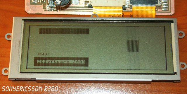

Van jónéhány grafikus LCD Touch kijelzőm, mondjuk új állapotban. Ezek ha jól tudom, az R380-as telefon kijelzői voltak. Nem színesek! Ezeket szeretném valahogy meghajtani, és használni valami PIC-es alkalmazásban. A felhasználáshoz szerintem egy illesztő áramkör kellene a kijelző és a PIC áramkör közé valamilyen komm. protokoll szerint. Amit tudok róla: 360X240 monochrom és jó sok adatvezetéke van.
Ezeket elsőre macerásnak tűnik továbbvinni, de ezt talán fölérem. Méret: Kb 100x50mm . Adok belőle gyakorolgatni, aki fantáziát lát benne. Nem leszek hálátlan, ha valaki megoldja.

Hello! Ez lenne az? Én ezt találtam, de ez 120*360-as, 98*39mm....Ezt a uPD16664 és az uPD16667 IC viszi,
( uPD16667 ) ( uPD16664 ).
Elég ciki, mert 2 bájt adat, és 17 bites címvezeték párhuzamosan már elég széles. Első dolog, ha kezdeni szeretnél vele valamit, a csatlakozás megoldása, úgy érzem forrasztani azt a fóliát nem lehet.

A tesztelést én úgy gondoltam, hogy annak a rengeteg láb meghajtására egy léptetőregiszter sort kellene építeni, mert ennyi lába még egy 877-esnek sincs. Vagy esetleg az adat mehetne párhuzamosan, a cím pedig 2 lábon sorosan ki....Szerintem először PC-vel próbáld meg feléleszteni, azzal könnyeb a módosítás.

Átfutottam az adatlapot, Hasonlóan kell kezelni mint egy memóriát, tehát semmi extra szolgáltatás nincs (mint pl grafikai szubrutinok, karaktergenerátor), lefeljebb a szürkeárnyalatok kezelése. Engedélyezzük, megcímezzzük, kirakjuk az adatot, írjuk és megjelenik az írt bájtnak megfelelő vonal mintázat. (remélem ) Mintha egy látható memória lenne. Az adatátviteli sebességről annyit, hogy általában ezen eszközök már DC-től működnek, az időzítéssel kapcsolatos táblázatokban sem látok két oldalról behatárolt jellemzőket. Igy ha "lassan" működtetjük nem lesz baj.

Na megbírkoztam az R380-al. dCsabi, jöhet a többi
Itt találtok egy képet az első kisérletről.
Kicsit még csikoz, mert nagyjából lőttem be az LCD jelszintjeit.
