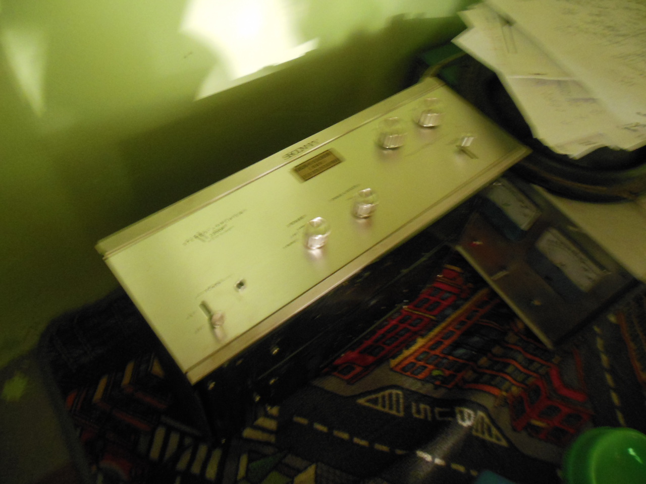

Egy jó nagy darab Kpok 2x400W erősítő (több adat nem leolvasható) megér 15K-t, hogy az egyik oldala elszállt? Ránézésre tűrhető állapotban.
(#) Sam Seed válasza Karesz 50 hozzászólására (») Dec 4, 2016 /
Ebből van a Trafó. Infóként. 3200F. Jólenne mind a kettőt feléleszteni.
